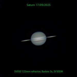

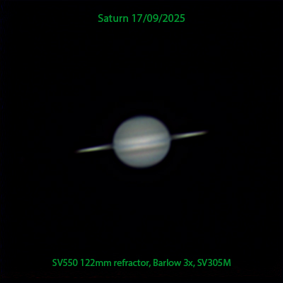

Добавлено: Чт Сен 18, 2025 11:15    Заголовок сообщения: Ответить с цитатой
Первые пробы пера с новым рефрактром. Атмосфера 3/5, дымка, ловил просветы в облаках.
15% от 10000 кадров на канал, 100fps.
Жду лучшей атмосферы.
 Размер файла:  29.88 KB
 Просмотрено:  1567 раз(а)
Поблагодарили(3): Shooter, astroivan, DzmitryK

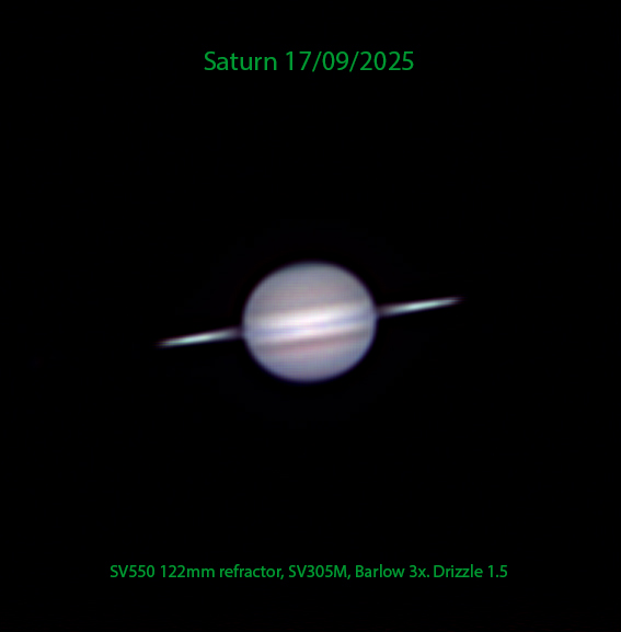

Добавлено: Чт Сен 18, 2025 21:56    Заголовок сообщения: Ответить с цитатой
Пересобрал с drizzle 1.5x
 Размер файла:  48.86 KB
 Просмотрено:  1538 раз(а)

Добавлено: Вс Сен 21, 2025 20:51    Заголовок сообщения: Ответить с цитатой
Поздравляю! Неплохо, но слегка пережарил вейвлетами. ИМХО, понимаю, что не тепрпиться получить супер-картинку от телескопа. Но надо знать меру - по апертуре и атмосфере. Это с опытом приходит, тогда и получается приятная естественная картинка...
PS. 100 fps - как-то многовато для Сатурна... У меня даж в 11" максимум 40-50 выходит. Гейн задрал?

Добавлено: Пн Сен 22, 2025 02:07    Заголовок сообщения: Ответить с цитатой
А разве не надо геин задирать? Шум же уйдет при сложении. У нас вот тоже 100фпс по сатурну на максимальном гейне...

Добавлено: Пн Сен 22, 2025 11:17    Заголовок сообщения: Ответить с цитатой
Гейн в 80-85% - в принципе, нормальное явление, если у вас потом наберется пару тысяч пригодных для сложения кадров. Заполнение гистограммы при этом тоже должно быть в районе 70-80%, при меньших значениях есть риск получить недоэкспонированные, и, следовательно, очень шумные исходники. Это для планет. Луна и Солнце - история отдельная, там с задиранием гейна лучше не баловаться, т.к. это приводит с снижению динамического диапазона камеры (а для этих объектов он очень важен), плюс в целом из практики получается что для получения качественных крупномасштабных снимков Луны приходится ограничиваться 300-400 кадрами, при задранном гейне такие стеки будут просто безбожно шуметь...

Добавлено: Пн Сен 22, 2025 23:09    Заголовок сообщения: Ответить с цитатой
Поздравляю! Неплохо, но слегка пережарил вейвлетами. ИМХО, понимаю, что не тепрпиться получить супер-картинку о нот телескопа. Но надо знать меру - по апертуре и атмосфере. Это с опытом приходит, тогда и получается приятная естественная картинка...
Гейн был 320 для R, 340 для G и 360 для B канала. Складывал 1500/10000 кадров для каждого канала. Выдержка 10мс, 100fps.После сложения картинка была не шумная. С вейвлетами можно наверное и помягче...
Выдержка хотел покороче т к атмосфера была турбулентная и хотел меньше смазанных кадров. При стабильной атмосферное снимаю на 20-25 мс на кадр.
