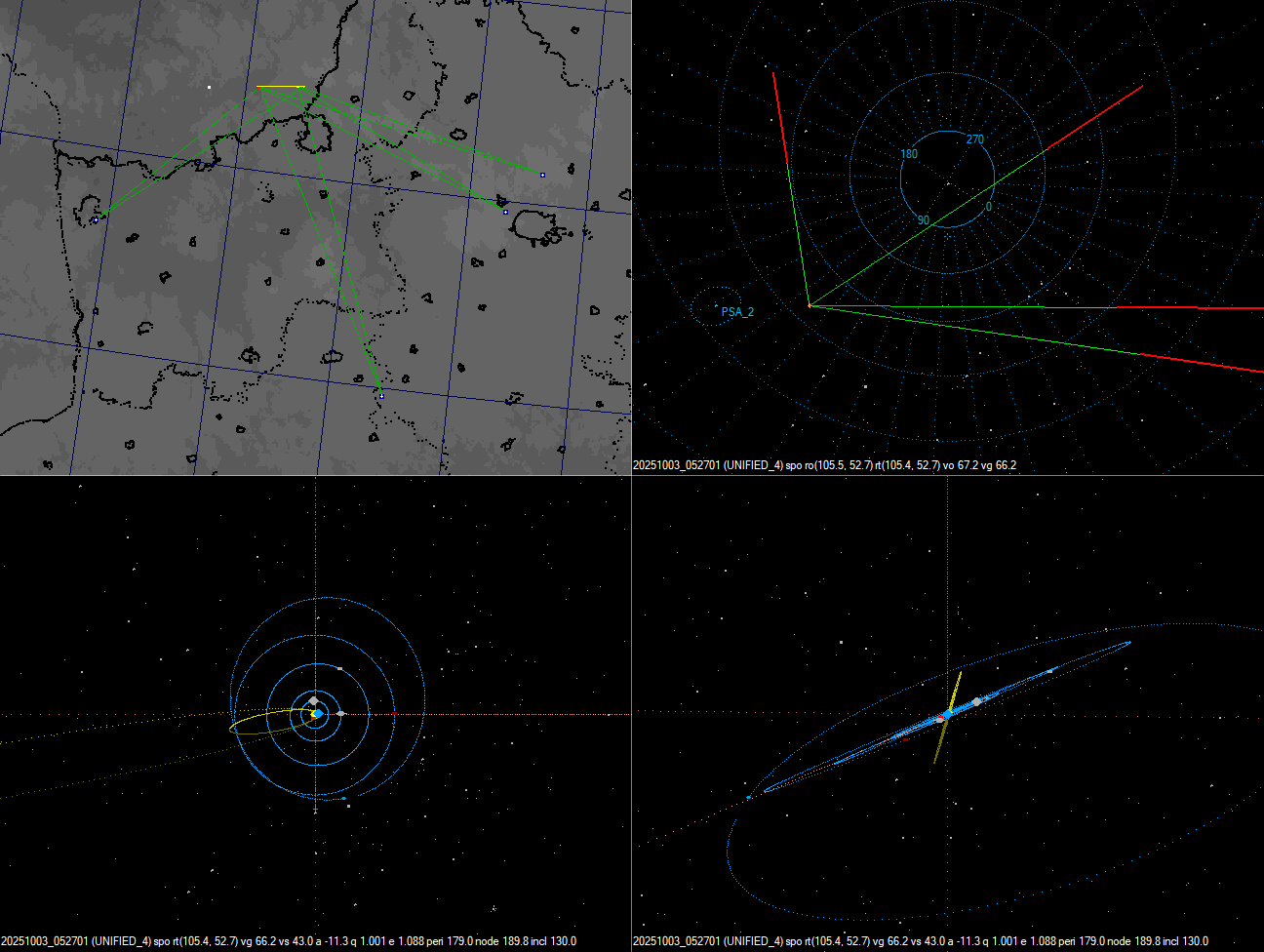

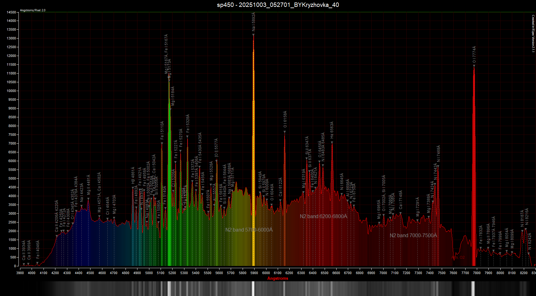

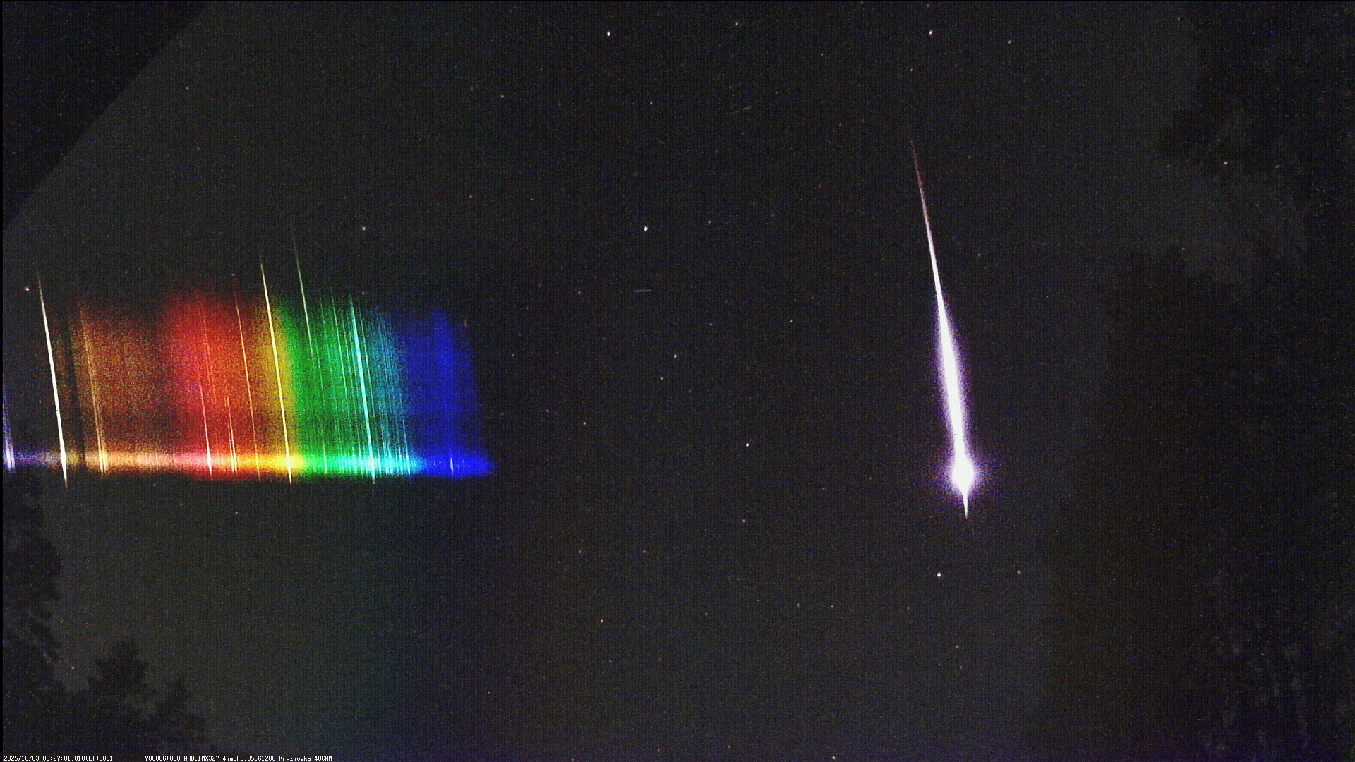

Болид. Утром 3 октября 2025 года в 05:27:01 LT наблюдался очень быстрый болид -6m со скоростью ~67 км/с, оставивший в небе стойкий зеленый след. Естественно, при такой скорости метеороид полностью сгорел на высоте 84 км. А загорелся он для наших камер, и это наверное рекорд, на высоте 156 км (!). Измерения оказались сложными и с большой погрешностью. Дело в том, что когда эксцентриситет близок к 1, любые микро погрешности определения угловой скорости приводят к макро ошибкам определения орбиты. Как результат, две из четырех камер дают гиперболическую орбиту (e>1), а две другие (см. картинку 3) сильно вытянутый эллипс с афелием за орбитой Плутона. Похоже, метеороид пришел из облака Оорта и имел сильно вытянутую долгопериодическую орбиту кометного типа.
Спектр. Спектр типичный для быстрого метеороида. В нем хорошо видны линии ионизированных элементов Mg II, Si II, Fe II, Ca II, что ожидаемо. Железо в целом снижено, это характерно для кометных метеороидов. Зато видна очень яркая линия H-alpha, а пик H-beta я, пожалуй, впервые вижу в наших спектрах таким четким и уверенным. Причина этому - высокая скорость с одной стороны, но похоже не только. При такой долгопериодической орбите метеороид вполне мог не растерять воду (а возможно даже углеводороды), ведь в облаке Оорта этого добра хватает. Видимо отсюда мы имеем такой яркий водород. В целом, спектр получился качественный и очень детальный, даже слабые пики идентифицируются довольно уверенно.

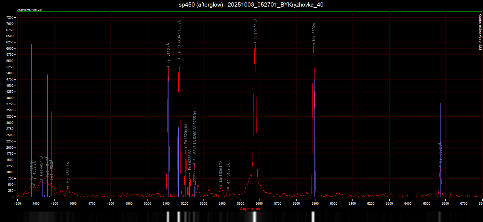

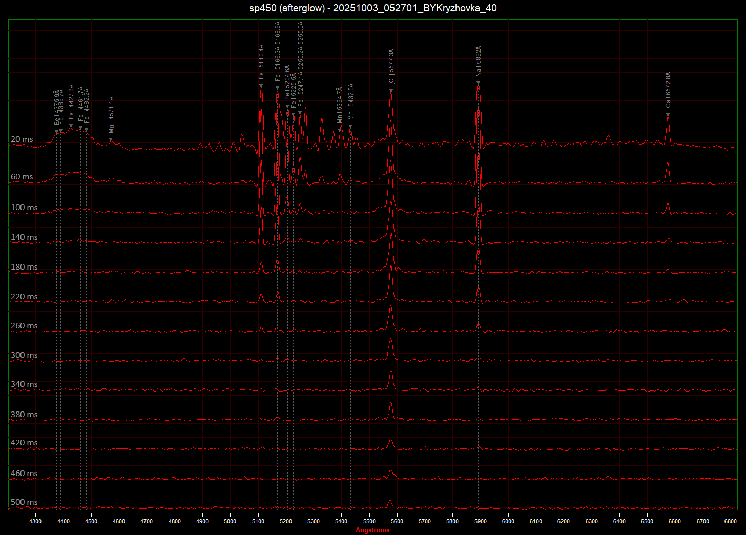

...в продолжение. Болид оставил яркую вспышку, облачко от которой в течение 0.5с показывало спектр. Я попробовал в нем разобраться.
Моя идея была следующей. Сразу после вспышки температура в светящемся облачке начинает быстро падать и в спектре послесвечения остаются только линии, которые имеют низкий порог возбуждения Ei близкий к нулевому, т.к. только для таких электронных переходов хватает энергии в остывающей плазме.
Чтобы проверить идею, я отобрал в базе NIST все линии, которые имеют начальную энергию возбуждения Ei < 0.2eV и создал каталог с этими линиями для RSpec. Когда я наложил отобранные теоретические линии (синие вертикальные линии на картинке 1) на полученный спектр, то получил очень хорошую корреляцию с наблюдаемыми пиками (запрещенная линия кислорода [O I] 5577A здесь не в счет - там другие процессы). Мое предположение оказалось верным! В таких условиях действительно наблюдаются только линии, которые могут светиться по сути в низкотемпературном пламени, линии с Ei вблизи 0.
Вот линии, идентифицированные в спектре послесвечения:
Fe I 4375.9 (0.00eV)
Fe I 4389.2 (0.05eV)
Fe I 4427.3 (0.05eV)
Fe I 4461.7 (0.09eV)
Fe I 4482.2 (0.11eV)
Mg I 4571.1 (0.00eV)
Fe I 5110.4 (0.00eV)
Fe I 5166.3 (0.00eV), 5168.9 (0.05eV)
Fe I 5204.6 (0.09eV)
Fe I 5225.5 (0.11eV)
Fe I 5247.1 (0.09eV), 5250.2 (0.12eV), 5255.0 (0.11eV)
Mn I 5394.7 (0.00eV)
Mn I 5432.5 (0.00eV)
[O I] 5577.3 (1.97eV)
Na I 5890.0 (0.00eV), 5895.9 (0.00eV)
Ca I 6572.8 (0.00eV)
Стоит отметить, что в большинстве случаев за пики в спектре послесвечения отвечают совершенно другие электронные переходы, если сравнивать со спектром головы (и другими метеорными спектрами). Зачастую, сами пики совпадают по положению в спектре, но линии, дающие свечение совершенно разные. Я пришел к выводу, что линии мультиплета #15 Fe I (самые яркие линии железа в классических метеорных спектрах) в спектре послесвечения отсутствуют, т.к. у них слишком высокая начальная энергия возбуждения Ei 0.86-1.56 eV.

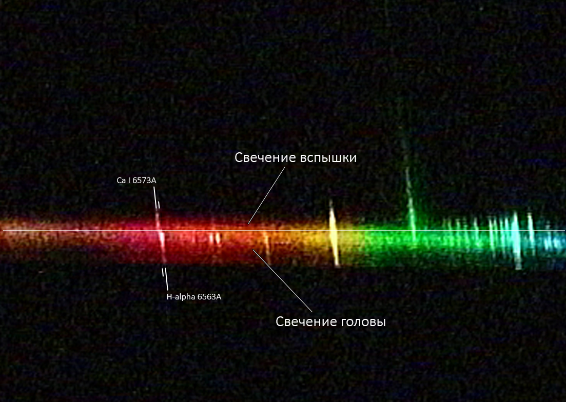

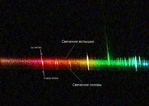

Также я заметил интересную особенность, касающуюся двух близких линий H-alpha 6563A и Ca I 6573A. Вот одиночный кадр из видео (картинка 2), на котором спектры головы и послесвечения от вспышки естественным образом отрисовались на одном одиночном кадре из видео - голова уже улетела немного вперед, а сзади осталось облачко от вспышки, которое дало свой собственный спектр послесвечения. Так вот на картинке виден "сдвиг" красной линии в длинноволновую область. Причина этого заключается в том, что в спектре более горячей головы за свечение отвечает преимущественно H-alpha 6563A, а в более холодном послесвечении после вспышки - Ca I 6573A.
Картинка 3 показывает изменение спектра послесвечения в динамике. Самая стойкая линия - [O I] 5577A. Но это уже совсем другая история.
