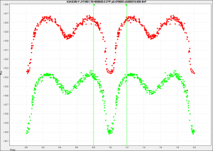

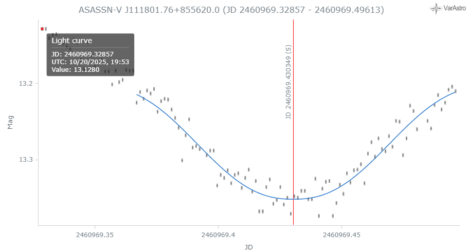

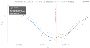

Добавлено: Ср Окт 22, 2025 07:41    Заголовок сообщения: Ответить с цитатой
Не могу понять, почему на фазовой кривой точки вторичного минимума ASASSN-V J111801.76+855620.0 оказались заметно смещены вниз от исходной кривой блеска.
Думал, атмосферное поглощение как-то учитывается, но звёздочка высоко стоит - около полюса.

Добавлено: Чт Окт 23, 2025 09:23    Заголовок сообщения: Ответить с цитатой
Попробовать перефотометрировать обьект. Возможно, в процессе указания звездных величин звезд сравнения, по какой-то из них допущена ошибка. Также может быть что период сильно меняется и можно "поиграть" с периодом, добиваясь адекватного изображения фазовой кривой. Если есть возможность, отнаблюдать всю ночь от заката до рассвета. Проверить стабильность яркости звезд сравнения. Михаил, эта фазовая кривая построена по наблюдениям за несколько ночей?

Добавлено: Чт Окт 23, 2025 11:16    Заголовок сообщения: Ответить с цитатой
Снято всего два минимума. Полученные кривые блеска хорошо друг с другом сочетаются и укладываются на фазовую кривую между точками ZTF.
Однако точки вторичного минимума на фазовой диаграмме VarAstro почему-то съехали вниз. Причину понять не могу, т.к. кривую блеска VarAstro рисует верно (т.е. дело не в фотометрии).

Возможно, недостаточно плотный временной ряд - отсутствуют наблюдения между главным и вторичным минимумом. С подобным не сталкивался никогда в своей многолетний практике. Ну и не помешает провести фотометрию в другом софте. Меня Maxim DL никогда не подводил, несмотря на мелкие баги с которыми можно мириться.

Добавлено: Пт Окт 24, 2025 16:09    Заголовок сообщения: Ответить с цитатой
Да там арифметика, каждая точка отдельно считается, разрывы не влияют. Глюк какой-то, вероятно.

Добавлено: Сб Окт 25, 2025 02:52    Заголовок сообщения: Ответить с цитатой
Быть может это движение линии апсид?
