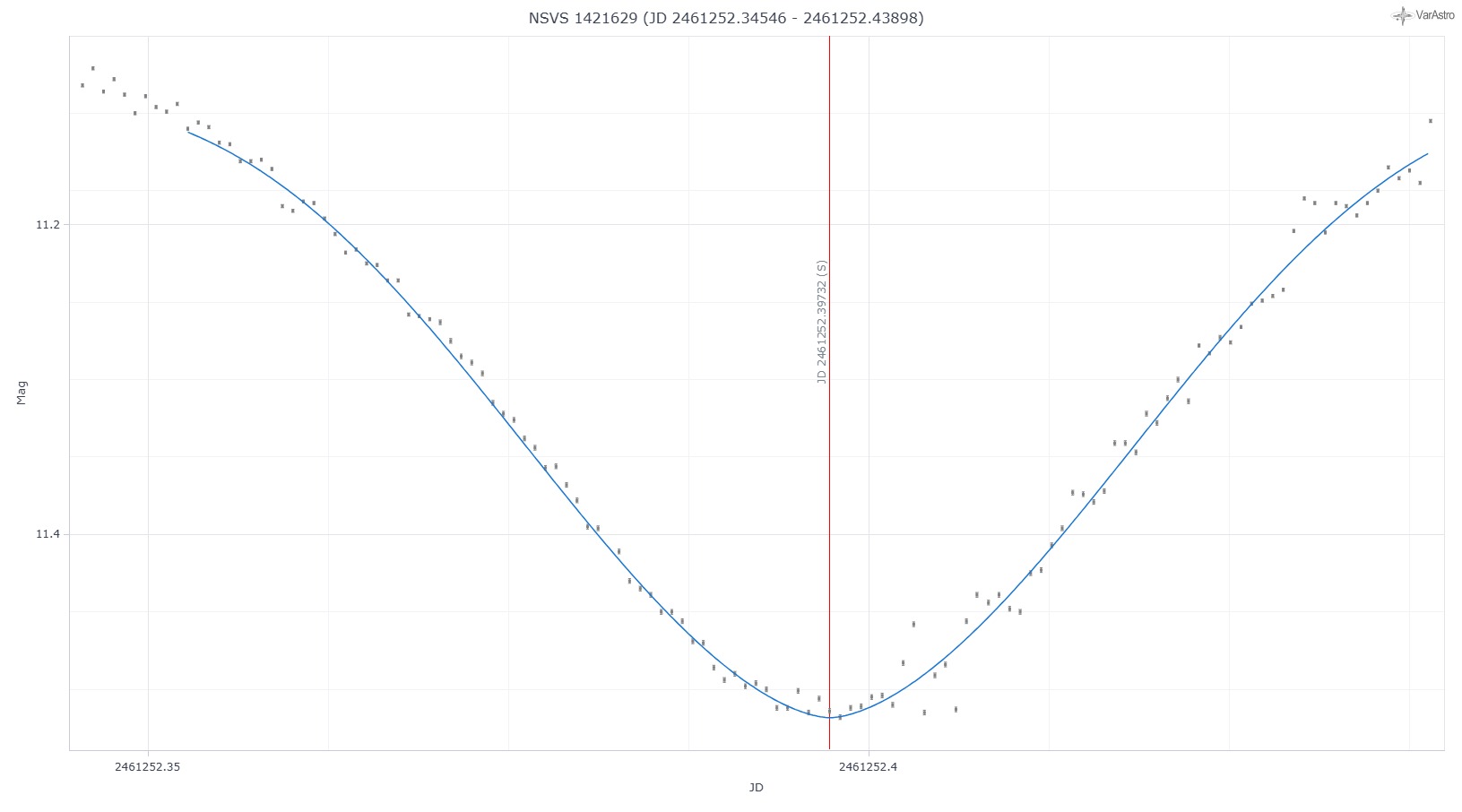

Зарегистрирован: 10.07.2024
Сообщения: 184
Благодарности: 114
Откуда: Паўночная сталіца
Добавлено: Пт Июл 31, 2026 09:49    Заголовок сообщения: Ответить с цитатой
AMIF писал(а):
Удалось более-менее нормально отснять главный минимум NSVS 1421629
Для порядка отснял и вторичный минимум NSVS 1421629, который лишь на кривых TESS чуть-чуть отличается от главного. Никаких сюрпризов: фаза 0,5, О-С = -0,0015.
 Размер файла:  76.42 KB
 Просмотрено:  459 раз(а)
My God, it's full of stars!
