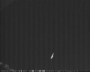

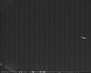

В ночь с 22 на 23 апреля снял 2 ярких Лирида:
Видео №1
Видео №2
 Размер файла:  43.86 KB
 Просмотрено:  9179 раз(а)
 Размер файла:  44.24 KB
 Просмотрено:  9178 раз(а)

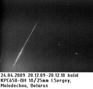

Порадую вас еще одним болидом, правда спорадическим: http://narod.ru/disk/8090021000/240409_201209UT.rar.html
 Размер файла:  18.25 KB
 Просмотрено:  9094 раз(а)
