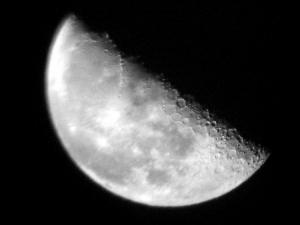

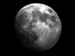

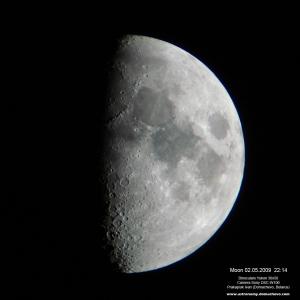

Хочу поделиться своими фотками в бинокль Yukon 30x50
Если кто-то пробовал фоткать в бинокль, выложите пожалуйста Ваши фото.
Все фотки с сайта www.astronomy.domachevo.com одиночные.
 Размер файла:  157.51 KB
 Просмотрено:  17124 раз(а)
 Размер файла:  68.71 KB

Не ожидал от бинокля.

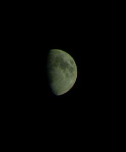

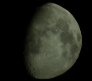

Была у меня юкон 16-32x50, но даже самодельный штатив и трезвые руки Very Happy совершенно не помогали. Хотя, конечно, съёмка через стекло и одиночный кадр сыграли свою роль тоже...
 Размер файла:  67.26 KB
 Просмотрено:  17088 раз(а)

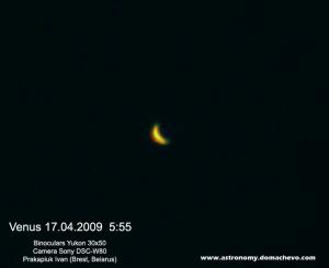

Иван, очень неплохо для бинокля.
Луну я бы посоветовал в цвете не снимать, а брать из изображения только зеленый канал. Так и хроматизма не будет и разрешение будет выше.
А вот Венера с явным пересветом вышла, тут нужно и выдержку сокращать и возможно видеорежим фотика даст лучшие результаты - будет возможность сложить серию лучших кадров.

Yoda: одиночный кадр через стекло навесу не годится однозначно. Слишком много факторов, портящих картинку.

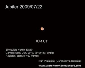

Этой ночью снимал Юпитер в скоп, а потом решил вспомнить "молодость" Very Happy
Итак, Юпитер в бинокль 30х50
Если сравнить со старыми фотками, результат на лицо.

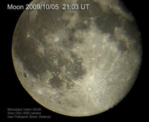

Если в фотике нет ручных настроек, то это
 Размер файла:  65.12 KB
 Просмотрено:  16257 раз(а)

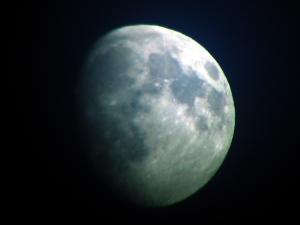

бинокль 20х50 камера 6 мегапикселей самсунга s630 и рука держащие бинокльSmile
пока еще без обработки..))
 Размер файла:  398.67 KB
 Просмотрено:  14211 раз(а)
