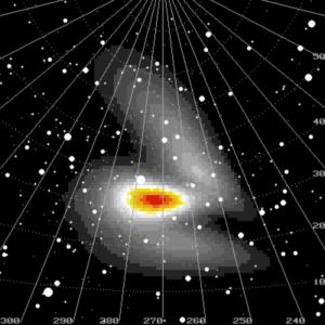

В 2009 году радиант Лирид находился в точке RA = 272.94 DEC = 33.61. Для расчетов брались сведения о метеорах за 20, 21,22 апреля 2009 г. Семь метеоров, два из них в радиант не попали.

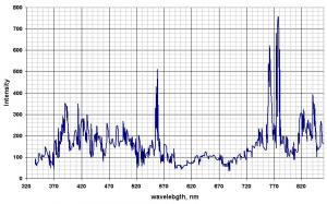

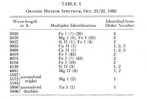

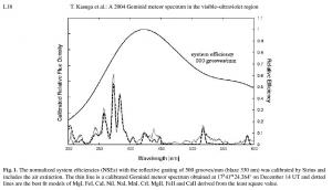

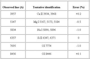

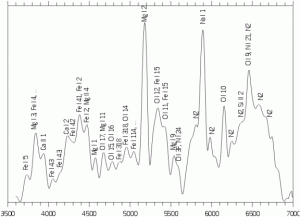

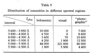

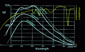

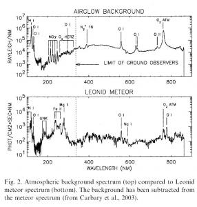

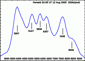

Раззадорил ты меня этим утверждением. Smile Решил я докопаться до истины. К сожалению, для большинства людей доступ к научным статьям ограничен денежным фактором -- издательства просят денег за скачивание статей. Но к счастью у меня есть доступ к ним. И вот, что я нашёл.
1). Сначала общая картина спектров. Чисто на глаз, метеоры в подавляющем большинстве белые, синеватые или в крайнем случае желтоваты -- уже это наталкивает на мысль, что в видимом диапазоне максимум излучения лежит в коротковолновой области. Подтверждение находим в книгах Федынского и Астаповича -- метеор излучает линейчатый, атомарный спектр, а не светится непрерывным спектром, как нагретое тело. Именно от того, какие ионы им образуются и определяет цветовой оттенок. Смотрим первую картинку в аттаче -- табличка из старой статью 1963 г., где приведены относительные "яркости" метеора (болометрическая - не зависит от спектральной чувствительности приёмника, визуальная и фотографическая -- сильно зависят (глаз более чувствителен в зелёно-жёлтой области 555 нм, фотоплёнка -- в сине-фиолетовой)). Видно, что обычные метеоры визуально ярче в области 500-590 нм (зелёно-жёлтая), хотя на самом деле (с физической точки зрения) ярче всего они светят в УФ -- отношение УФ/"визуал" как 5:1, но об этом ниже. Часто яркие болиды имеют зеленоватый оттенок -- это активируются линии Mg и Fe, а чаще всего вспыхивает дублет Ca I -- 393.3 и 396.8 нм, дающие фиолетовый оттенок. Что ещё светится -- можно посмотреть на второй картинке. Типичный нормированный спектр метеора до 600 нм представлен на третьей картинке. Яркость определяется площадью под пиком.
2). С плёнкой всё было плохо, но потом научились делать ИК-чувствительную, а теперь есть ПЗС-матрицы. За дело взялись любители. На 4-й картинке (взята ОТСЮДА) видно, что ближе к 600 нм к нашей шее начинает тянуть лапки так ненавистный всеми дипскайщиками дублет Na -- яркие, жёлтые линии. Начиная с него и до само ИК светят только атмосферные газы (а в метеоре, как ты знаешь, светят в основном атомы и ионы самого "камушка") -- но за 600 нм глаз за мимолётное время 0,2-0,5 с заползает не так охотно. Дальше мы видим продолжение "забора" (нормировка снимков хромает, но ничего).
3). В областе за 600 нм светят кислород и азот, да немного Si с "камушка" слетает. И так до 900 нм. Общий вид спектра, полученного любителями, можно увидеть на 5-м рисунке (взято ОТСЮДА) -- нормировки на чувствительность матрицы, похоже, вообще нет, но общую картину видно. Расшифровка его дана на 6-м рисунке -- сильно засветила на 770 нм (почти ИК!) линия OI. Но светит там не только она.
4). Развязка. На 7-й картинке представлен нормированный спектр метеора до 900 нм -- видим, что весьма активны линии кислорода и азота. На 8-й картинке представлен спектр метеора от 130 до 860 нм (получен со спутника, до поверхности УФ короче 290 нм не доходит). Видим, что активны не только линии кислорода, но и общий фон приподнимается и приближается к уровню области 500 нм. Для области, видимой матрицей я сделал оцифровку картинки и перевёл из логарифмического в линейный масштаб -- см. последнюю картинку.
В общем, резюмируя: хоть матрица наиболее чувствительна в области 600 нм, а при 900 нм остаётся в лучшем случае 10% чувствительности, но некоторую добавочную порцию света она из ИК получает. Метеор ярче всего светит в УФ и сине-зелёной области -- именно там чаще всего возникают вспышки яркости. В ИК это выражено слабее -- только быстрые метеоры могут давать поярчание линий в эой области.

Виталий. Обстоятельно ты подошёл к делу. Так я противоречия не заметил. Вот и из графика чувствительности матрицы можно сделать вывод, что у 429 матрицы для частот 400-450нм и 740-760нм чувствительность практически одинаковая, но в спектре метеора на 760-770 интенсивность выше в три раза, чем на 450 нм. Конечно, 700-770 нм это, скажем, почти ИК, но человек явно не видит эти частоты или не успевает их увидеть.
Из практических наблюдений, я красные(оранжевые) метеоры видел действительно только медленные: или спорадические, или Дракониды.
Взято отсюда
http://www.kolumbus.fi/oh5iy/astro/Ccd.html
 Размер файла:  11.72 KB
 Просмотрено:  10912 раз(а)
Взято отсюда
http://www.kolumbus.fi/oh5iy/astro/Ccd.html »»»

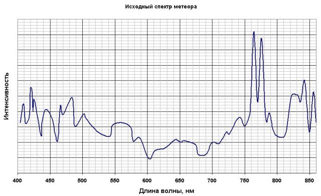

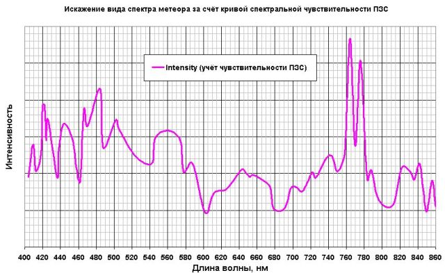

Заранее прошу Deimos'а не злиться за неиспользование аттача, но ниже следует изложение, при котором нужно видеть картинку и текст одновременно, а не елозить мышкой туда-сюда...
Возьмём наш оцифрованный спектр из "Advances in Space Research v.33 (2004) pp.1455-1458":
Для того, чтобы совместить несколько спектров, я брал кусок от 400 до 860 нм -- ИК есть, видимый диапазон тоже. Значение шкалы амплитуды нас не интересует. Считаем это спектр типичным и абсолютно нормированным -- т.е. в него не внесены искажения (что вовсе не обязательно...).
Кривая спектральной чувствительности матрицы ICX429ALL в диапазоне 400-860 нм из даташиты с сайта evs.ru имеет вид:
По оси ординат -- некие относительные единицы. Назовём это набор единиц. "отн. ед.1".
Отношение яркости свечения (это площадь под кривой) в области 400-600 нм к области 660-860 нм ("визуал" и "ИК") равно ~1:1.1. Т.е. чисто с физической точки зрения оба эти спектральных диапазона дают одинаковую яркость.
Теперь стоит задача -- как спектральная чувствительность матрицы исказит вид исходного спектра? Ответ: каждое значение кривой спектральной чувствительности матрицы для определённой длины волны будет весовым коэффициентом для амплитуды спектра для той же длины волны. Значит, просто поканально перемножаем эти кривые, и получим вид спектра, искажённый за счёт влияния матрицы:
Изменения незначительные -- пики в ИК уменьшились и т.п. Насколько интенсивность свечения в ИК теперь будет отличаться от визуала?
Отношение яркости свечения в области 400-600 нм к области 660-860 нм теперь будет равно ~1:0.75. Т.е. с учётом "завала" чувствительности матрицы в УФ и ИК, в диапазоне 400-860 нм наш "ИК" будет процентов на 30% тусклее "визуального" участка.
Теперь медленно, но верно идём к объяснению "эффекта Дубровского" -- метеоры на экране монитора ярче, чем при визуальных наблюдениях. Сразу скажу, что это так. Smile

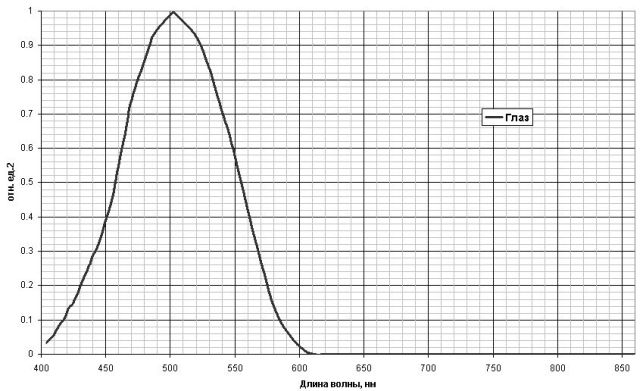

Вся загвоздка в резком отличие спектральных кривых глаза и матрицы!
В ночное время спектральная чувствительность глаза имеет вид (оцифровано с картинки ОТСЮДА):
По оси ординат -- некие относительные единицы. Назовём это набор единиц. "отн. ед.2".
Она сдвинута в синюю область по сравнению с дневной кривой чувствительности. Видим, что далее 620 нм глаз ночью почти совсем не видит! Максимум приходится на 510 нм (днём -- на 550 нм), а на 620 нм глаз воспринимает только 1% света (днём -- 38%) -- это по Астаповичу.
Что же останется от исходного спектра метеора, если на него смотреть глазом? Вот такой "огрызок":

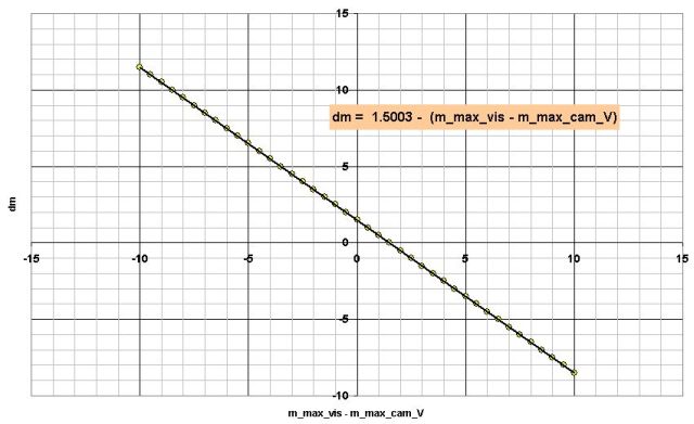

Аналогично, если визуальное проницание и проницание системы "ПЗС+объектив+фильтр V" (не забываем, что пронцание камеры оцениваем с использованием V-фильтра!) равны друг другу, то на экране метеор будет на 1,5m ЯРЧЕ, чем визуально -- тут ИК играет роль сильно.
В общем случае:
m(ЭКРАН) = m(ВИЗУАЛЬНО) - dm,
где dm = 1.5003 - ("ПРОНИЦАНИЕ ВИЗУАЛЬНОЕ" - "ПРОНИЦАНИЕ КАМЕРЫ в фильтре V")
Для примера: если визуальное проницание 5m, а камеры 4.5m, то яркость метеора 2m (по визуальным оценкам) на экране будет равна:
m(ЭКРАН) = 2 - (1.5 - (5 - 4.5)) = 2 - 1 = 1m.
Для наглядности график зависимости dm от разностей проницаний:
В заключение хочу заметить, что всё вышеизложенное относится только для участка 400-860 нм, для спектра, который мы "договорились" считать стандартным, и визуальный участок решили считать в диапазоне 400-600 нм, а ИК -- 660-860 нм. Это всё предположения и оценки и только эксперимент может дать ответ, на сколько они верны.

Lupus писал(а):
KMM писал(а):
Итак, как мы визуально и по видео меряем блеск? Относительно звёзд! Значит, надо сравнивать отношение спектров метеора к спектру звезды в диапазоне чувствительности приёмника (ну, т.е. делать то, что ты делал, только использовать не спектр метеора, а отношение спектров метеора и звезды сравнения).
Не понял, чем это предложение отличается от того, что я описал.
Выделил. Ты же говоришь только о спектре метеора и нигде не учитываешь спектр звезды сравнения (или я чего-то не вижу?). Попробуй пройти тем же твоим путём для спектра Солнца, чтобы понять разницу между твоей теорией и наблюдениями (мои видео и визуальные наблюдения спутника).
Если бы ты учитывал бы ещё спектр звезды сранения, то в визуальной части ты бы получил практически прямую (спектр звезды и метеора в этой части очень подобны), а вот пики в красной и ИК части спектра метеора как раз остались бы - вот тогда это было бы корректное объяснение разницы между визуальной разницей в блеске между звездой сравнения и метеором и видео разницей блеска между звездой сравнения и метеором, ведь именно эти параметры мы и получаем из наблюдений.
Toliman
