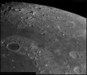

Добавлено: Ср Дек 01, 2010 22:36    Заголовок сообщения: Ответить с цитатой
"Панорамма" однако...
Альпийская долина и Плато.
Склеил в фотошопе два снимка после обработки в Avistaxe2, потом чуток деконволюции и фотошоп.
27.11.10 г. 03:02 UT
SW 2001P EQ5, Barloy НПЗ- 4x, Красный светофильтр,
Camera : Unibrain Fire-i™ Digital Board (640x480 30 fps)
Сложено по 600 кадров из 3200.

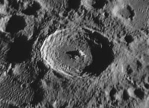

Читаю название темы-"Крупномасштабные снимки..." и подумал. А не загнать ли масштаб при обработке на максимум? И что в результате получится? Сделал в регистахе увеличение 3,4. После фотошопа посмотрел с полутора метров. А вроде бы и ничАго...
Выложу ради прикола. Very Happy
Кратер Тихо 85км. Съёмка от 30.10.10. (см.выше)
ЗЫ Смотреть издалека Wink

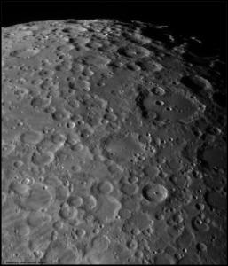

13 февраля погонял новую камеру по Луне...
Панорама из 6 кадров - Клавий, Тихо и окрестности. Снято 13.02.2011, около 14.30 UT. Атмосфера средненькая, где-то 5 из 10.
Оборудование: TAЛ-250К, Барлоу 1.5х (фокус около 3 м), ИК-пасс фильтр (742 нм+), камера Basler ACE acA640-100gm.
Обработка: Авистак 2 (250-300 кадров из 1500), деконволюция в МаксимДЛ, там же сборка мозайки, фотошоп.

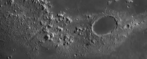

В ту же фотосессию, только окрестности Плато, красный светофильтр. Атмосфера чуть получше (6/10). Снимал в ИК и с красным фильтром - и впервые с красным получилось лучше, чем с ИК-пасс. Smile

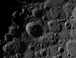

Мозайка Луны от 13 февраля из 49 фрагментов. Охомячил-таки я ее четвертьдюймовой матрицей. Smile
13.02.2011, 15:07-15:50 UT, seeing 5/10, trans. 4/5.
ТАЛ-250К, F = 2130 мм, Basler ACE acA640-100gm, Астрономик ИК-пасс (742 нм+).
Обработка: Авистак-2 (200-250 кадров из 1100), деконволюция в МаксимДЛ, сборка мозайки в PTGui, фотошоп. Масштаб 100%.
