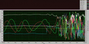

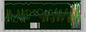

Сенсорам, системам с обратной связью и разработчикам YY посвящается...
Теперь можно поиметь представление о характере получаемой информации, абсолютных величинах и тд.
Смотрим на графики, наслаждаемся видами...
(С)
Trevecca Nazarene University
Nashville, TN
http://physics.trevecca.edu
Burst: accelerometer and magnetometer
 Размер файла:  59.49 KB
 Просмотрено:  8068 раз(а)
Burst: accelerometer and magnetometer »»»
Before Burst, Magnetometer and Gyro
 Размер файла:  58.7 KB
Before Burst, Magnetometer and Gyro »»»

Что-то подобное я себе и представлял...
