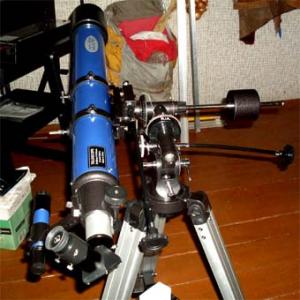

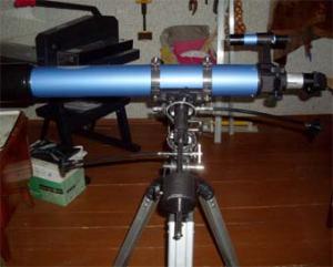

Добавлено: Вс Фев 27, 2011 22:54    Заголовок сообщения: Ответить с цитатой
Лявон писал(а):
Цікава, як найлепш размяшчаць цяжар на мантыроўцы:
Цяжар лепш размяшчаць так, каб тэлескоп, не павяртаўся сам па сабе па восі узыходжання, калі ён не зафіксаваны. Тое ж самае адносіцца да мацавання тэлескопа ў кольцах - ён не павінен сам па сабе павяртацца па восі скланення. Таму трубу патрэбна акуратна перамяшчаць уверх-уніз, паслабіўшы мацаванне, каб знайсці лепшы варыянт ураўнаважання. Wink

На здымках раблю балансіроўку.
На першым здымку балансіроўка па восі прамога ўзыходу. На другім здымку балансіроўка па восі схілу -- у інструкцыі ёсць толькі малюнак балансіроўкі па восі прамога ўзыходу, таму па восі схілу рабіў гэтак, як дапетрыў паводле прачытанага тэксту, дык не ведаю, ці слушна зразумеў ідэю...

Балансіроўка па восі прамога ўзыходжання.
 Размер файла:  34.87 KB
 Просмотрено:  11177 раз(а)
Балансіроўка па восі прамога ўзыходжання. »»»
Балансіроўка па восі нахілу.
 Размер файла:  22.15 KB
Балансіроўка па восі нахілу. »»»
