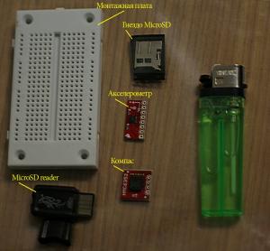

Дополнительно куплена монтажная плата, а в "Электронном раю" кардридер для MicroSD (2$ Smile )
фото устройств
 Размер файла:  302.26 KB
 Просмотрено:  8344 раз(а)
фото устройств »»»

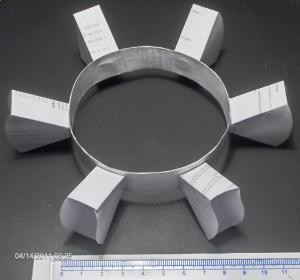

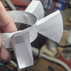

Сегодня склеил блок бленд для фотодатчиков аварийной системы ориентации (АСО). Она состоит из кольца, по ободу которого расположены 6 бленд. Сначала думал сделать бленды конусными, но не понравилось -- решил делать рупорные. В вертикальном направлении угол обзора из центра бленды, где помещается фотодатчик, 60o, в горизонтальном направлении -- около 9o. Основываясь на экспериментах по слежению за источником света, которые мы проводили в Планетарии, я специально не делал очень узкими горизонтальный угол. Большой вертикальный угол нужен для того, чтобы на фоторезисторы попадали лучи Солнца, которое может находится на высоте 40-45o. Кроме этого, нужно учесть и маятниковые покачивания зонда. Вариант тестовый, явно не последний. В финальном варианте бумага бленд и кольца будет пропитываться эпоксидкой, внутренняя поверхность проклеиваться тонкой плёнкой Tedlar (чёрная, не пропускает свет), или черниться, наружные стенки бленд будут обклеены фольгой.
Крепится этот "плоский ёжик" будет, скорее всего, сверху коробки с полезной нагрузкой. Этот блок будет в штатном режиме будет дублирующей системой ориентации, в случае отказа компаса -- аварийной системой ориентации низкой точности (+/-15-20o).
Рупорная бленда АСО.
 Размер файла:  16.39 KB
 Просмотрено:  8259 раз(а)
Рупорная бленда АСО. »»»
Вид на фоторезистор. Угол к горизонтальной плоскости около 10 градусов.
 Размер файла:  21.73 KB
Вид на фоторезистор. Угол к горизонтальной плоскости около 10 градусов. »»»
Общий вид "плоского ёжика" АСО.
 Размер файла:  50.52 KB
Общий вид "плоского ёжика" АСО. »»»
