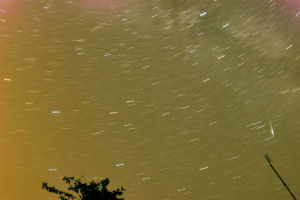

В ночь с 11 на 12 фотал Геминиды с 01.51 по 05.08 в авторежиме по 30 сек. Ф-т Никон Д60 и "Зенитар". Выловил 1 Геминид. Вообще, активность потока была не очень...

Поздравляю Иван, отличное фото на твой объектив! Сам я тоже ловил на фото, но ничего не поймал. А на видео за ночь - 15 штук и 2 геминида. К сожалению, погоды на максимум не будет
