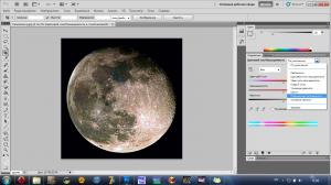

Добавлено: Вс Июл 08, 2012 00:38    Заголовок сообщения: Ответить с цитатой
Я их вообще не трогал вроде. В цветовой насыщенности повышал насыщенность..

Благодарности: 533
Добавлено: Вс Июл 08, 2012 13:20    Заголовок сообщения: Ответить с цитатой
Нееет. Это не тот компот. В Лабе то и хорошо, что цвет в каналах отдельно от яркостной составляющей.
Если нужно поднять насыщенность в Лабе, то открываем канал А, включаем "кривые" и верхний и нижния маркер смещаем по горизонтали к середине шкалы на одно и тоже значение по модулю. Потом на это же значение смещаем ползунки кривых в канале В. Сглаживаем цветовой шум легким размытием в этих же каналах.
