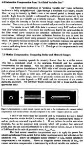

Лёша, это ты кому писал? Достаточно или угловой скорости + экспозиция + ширина, или длина + ширина. При съёмке видео экспозиция известна (выставляется в настройках). В продвинутом случае ещё нужна PSF, но для этого нужно софт писать, т.к. математика там забористая: "Algorithms for CCD Stellar Photometry".
Подробнее, хотя всё равно туманно -- в Technical Report на NASA'вскую прогу "Meteor44" (которая и астрометрирует метеоры, и фотометрирует, но фиг доступна в общем доступе): "Meteor44 Video Meteor Photometry". Кратенько про алгоритм фотометрии в аттаче.
Что касается фотометрии по кадру, то глаз и камера имеют различные динамические диапазоны...
 Размер файла:  202.66 KB
