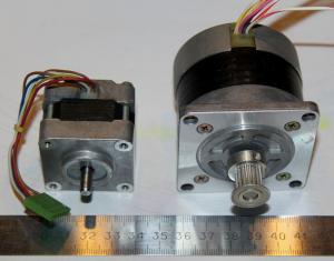

Из биполярных есть только формата NEMA 23 - Shinano Kenshi 1.8 deg/step 5V 1A (8 выводов, можно подключать, как би- и как униполярный). Но, NEMA 23 - большеват для фокусера imho.
Есть 6-и выводной у которого можно не использовать средние отводы, он размера NEMA 17, на ощупь 200 шагов.
http://www.piclist.com/techref/io/stepper/wires.htm
6-и выводный превращается в 4-х, если не использовать выводы A и B по схемке:
Слева NEMA 17, справа NEMA 23
 Размер файла:  107.1 KB
 Просмотрено:  11097 раз(а)
Слева NEMA 17, справа NEMA 23 »»»
