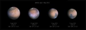

Приводил в порядок жесткий диск, нашел незаконченные Марсы с апреля-мая 2012 года. В отсутствие погоды и при наличии свободного времени во время праздников - доделал. Smile
Сиинг, похоже, был не важный - кроме 5-9 мая. Там получилось весьма выразительно несмотря на уже небольшой угловой диаметр планеты - область плато Большого Сырта, подернутого облачной дымкой и туманы Эллады на Юге.
Снимок от 21 апреля тоже интересен - видны пики (или, скорее всего, их тени) четырех Марсианских вулканов (Олимп, гора Аскрийская, гора Павлина и гора Арсия), на укутанной утренним туманом Фарсиде.
Белое пятно на лимбе на снимке от 9 апреля - облака над Олимпом. Слева - легкая дымка утренней облачности (или же опять туман?) укутала равнину Элизий.
ТАЛ-250К, Повермейт 5х (экв. фокус около 14 м), Баадер РГБ, Баслер эйс 640-100gm.
Обработка - As!2, DStation, шоп.

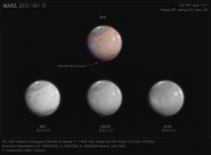

И еще один, от 15 апреля - со знаменитым "облаком" на лимбе, потрясающим любительским открытием Марсианского сезона-2012. Smile

Добавлено: Вт Янв 14, 2014 01:09    Заголовок сообщения: Ответить с цитатой
На снимке от 21 апреля слева рядом с южной полярной шапкой, вблизи лимба, -- горы Митчела?
Добавлено: Вт Янв 14, 2014 01:37    Заголовок сообщения: Ответить с цитатой
Это северная шапка. Горы Митчела на Юге.
Кстати, я как-то так и не слышал никаких комментариев "официальной" науки по этому поводу. Что-нибудь было?
Добавлено: Вт Янв 14, 2014 12:58    Заголовок сообщения: Ответить с цитатой
Окончательно неизвестно, но склоняются к тому, что это все-же облако
http://www.nbcnews.com/science/mars-mystery-cloud-explained-611633?franchiseSlug=sciencemain
В добавок - в приложении статья Christophe PELLIER с анализом.
Это информация из той, что мне попадалась на глаза. Наверняка можно и больше накопать при желании.

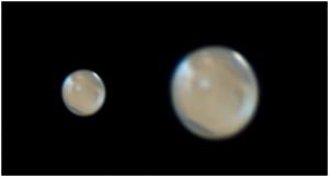

вчера неожиданно для себя снял марс и в процессе обработки зашел в тупик: раньше снимая на эту камеру проблем не было, а сейчас все видео дробиться на пиксели когда начинаю работать с вэйвлетами, плюс резкости совершенно нету. Как можно решить эту проблему?
Снимал в окулярной проекции на SW MAK127 (окуляр 25mm) + Sony DCR-SX40. Масштаб нагнал зумом камеры. Обрабатывал в Registax и AutoStakkert!2, но проблемы одни и те же в обеих программах.

Вполне себе нормальный Марс. После ютуба качество конечно плохое, но всё сложилось без квадратиков.
Так что либо в системе что то устанавливалось и менялось. Особенно смотреть в сторону медиапрограмм игр и кодеков.
Что-то в настройках при сложении. Но в это я мало верю.
Менялись настройки в камере. Кстати современные камеры почти незаметно переходят с оптического зума на цифровой, а это может дать подобный эффект...
В общем, пока сказать сложно. Если хотите - залейте исходник, посмотрю еще раз, как складывается.

Ой. Да я уже поудалял. У меня как раз идет процесс переезда на больший винт - все ненужное в утиль. Собссно шапочка, некоторая детализация на диске просматривалась, но ввиду сильного сжатия на ютубе, данный стек был чисто проверочным.
Кстати , у вас же камера - анаморф? То есть матрица 4:3 а снимает 16:9?

Ну вот. Как то так. Ролик пришлось деинтерлейсить и разложить в секвенцию бмп картинок. Сложено 990 из 13000. Регистакс, вейвлеты, шумодав. Зеленый синтетический. Яркостный сумма зеленого и красного, зеленого чуть больше. Цвет посему стал более монотонный, но артефакты зато усреднились. То есть можно было сразу после вейвлетов зашумодавить и всё.
Сделал 50 и 100 процентов, мне лично , при такой детализации , мелкий больше нравится....

Хорошо поработал, Костя.
Как будто форма овальная? Или мне кажется?
Сообщения: 3616
Благодарности: 204
Добавлено: Вс Мар 30, 2014 20:43    Заголовок сообщения: Ответить с цитатой
Он сейчас таким и виден.
