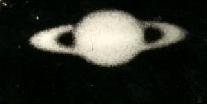

Да я использую этот процесс,но это не приводит к появлению новых деталей.Я в 1968 году пробовал в ручную складывать несколько кадров ,снятых в один день, для Сатурна.Это привело к появлению признаков деления Кассини.Я привожу этот комбинированный снимок.Что делает Пич; не совсем ясно,хотя он опубликовал свою методику.Я, при помощи своего ученика -програмиста,пробовал повторить его методику-результаты получились хуже.
 Размер файла:  42.18 KB
 Просмотрено:  11213 раз(а)
Николай Алексеевич LX200 10"LXD500 8" ШК,Celestron 80mm ED, ТАЛ-2 150 мм ,бинокуляр25*100 Celestron,БШР 80мм, DMK21,DSI-pro,LPI,NexImage,Philips-900,Canon-33+объектив 75-300 мм.Canon-1000d,объектив МТО-1000."SKYPE"-karkar4825

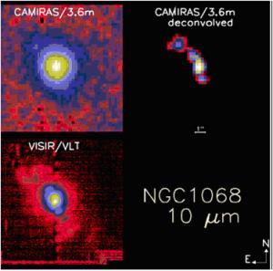

Рисунок 1.
Ядро активной галактики NGC1068, полученное на длине волны 20 мкм. Вверху слева: raw
картинка сильно размыта дифракцией телескопа (1.4 arcsec разрешение на 3.6m
телескопе). Справа: восстановленное изображение по методу multiscale entropy на котором становится заметна внутренняя структура ядра. Внизу слева:
тот же объект, наблюдавшийся позже на большем телескопе (VLT, 8m-class telescope)
чьё большее разрешение подтвердило наличие структер, найденных ранее в результате применения деконволюции.

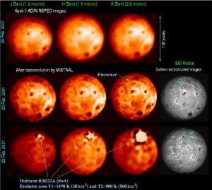

Рисунок 2.
Ио, наблюдавшаяся на телескопе Keck в J,H, и K диапазонах. Второй ряд картинок – результат деконволюции по MISTRAL методу, в сравнении с изображениями, полученными зондом Galileo , на которых был обнаружен предшественник вспышки. Последний ряд изображений, обработанных деконволюцией спустя два дня. Разница в интенсивностях обусловлена тем, что Galileo снимал в видимом диапазоне, а не в ИК.

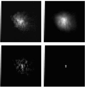

Рисунок 3.
Короткая экспозиция двойной системы Капелла, полученная на 4.2m
William Herschel телескопе (вверху-слева) и соответствующий снимок с экспозицией в 10 раз длиннее
,иллюстрирующий потерю разрешения по причине атмосферной турбуленции (вверху-справа). Восстановленное изображение с использованием MAP
estimate of the wave-front followed by a quadratic restoration with positivity
constraint (внизу-слева). Изображение восстановлено по методу myopic deconvolution (внизу-справа).

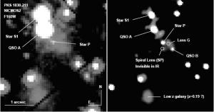

Рисунок 5.

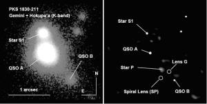

Слеваt: Gemini + Hokupa’a K-band image of PKS 1830_211. Справа: синхронная деконволюция восьмиt стеков изображений, позволившая достичь разрешения 0,020 угловых секунды. Такая обработка позволяет измерить положение квазаров с очень высокой точностью. Чётко виден точечноподобный объект P.
Ядро активной галактики NGC1068, полученное на длине волны 20 m. Вверху слева: raw
 Размер файла:  40.2 KB
 Просмотрено:  11176 раз(а)
телескопе). Справа: восстановленное изображение по методу multiscale entropy на которо »»»
 Размер файла:  72.93 KB
Ио, наблюдавшаяся на телескопе Keck в J,H, и K диапазонах. Второй ряд картинок – результат деконволюции по MISTRAL методу, в сравнении с изображениями, полученными зондом Galileo , на которых был обнаружен предшественник вспышки. Последний ряд изображени »»»
 Размер файла:  15.14 KB
,иллюстрирующий потерю разрешения по причине атмосферной турбуленции (вверху-справа). Восстан »»»
Слеваt: Часть HST/NICMOS2 изображения PKS 1830_211 полученное через F160W фильтр (четыре индивидуальных кадра). Справа: Одновременная (синхронная?) деконволюция четырёх F160W изображений, с финальным разрешением 0,075 угловой секунды. Обратите внимание н
 Размер файла:  31.44 KB
Слеваt: Часть HST/NICMOS2 изображения PKS 1830_211 полученное через F160W фильтр (четыре индивидуальных кадра). Справа: Одновременная (синхронная?) деконволюция четырёх F160W изображений, с финальным разрешением 0,075 угловой секунды. Обратите внимание н »»»
 Размер файла:  34.94 KB
Слеваt: Gemini + Hokupa’a K-band image of PKS 1830_211. Справа: синхронная деконволюция восьмиt стеков изображений, позволившая достичь разрешения 0,020 угловых секунды. Такая обработка позволяет измерить положение квазаров с очень высокой точностью. Чётк »»»
