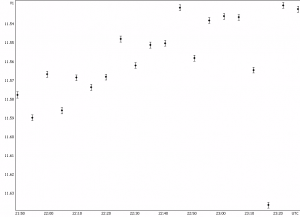

Вот вчера рискнул попробовать пронаблюдать транзит экзопланеты. Первый блин не комом, но нужно еще подучиться и поэкспериментировать. Итак:
Экзопланета XO-3 b (Cam), звезда в созвездии Жирафа: RA (J2000): 04 21 52.71, DE (J2000): +57 49 01.89, V = 9.86 mag. Наблюдение начал в 21.50(UT) как раз была середина события. Закончится транзит должен был в 21.16(UT). В принципе если смотреть на график, то такой результат у меня и получился.
Вот только не могу понять как в muniwin построить нормальный график? Или его нужно строить какой-нибудь другой прогой :hz:
В общем ногами не бейте это проба пера. Буду тренироваться дальше.

Можно и мунивином. Я привык работать с Maxim DL. Фишка в том, что вовсе для транзитов не нужно строить график. Просто отправляете наблюдения чехам, а софтина на сервере отдает график уже скрректированный за атмосферное поглощение. Лучше начинать наблюдения хотя бы за полчаса до начала затмения. Так можно более точно определить длительность затмения. Так что зарегистрируйтесь у чехов и отправте им наблюдения. Любопытно узреть как софтина вытянет затмение.
Сообщения: 4890
Благодарности: 282
Добавлено: Вт Окт 28, 2014 17:52    Заголовок сообщения: Ответить с цитатой
Для широты Одессы, начало затмения 20:23UT, середина 21:50 UT, окончание 23:16 UT. Падение яркости 0.005 ! Кажется объект не такой и легкий для наблюдений. На первых порах м.б. лучше выбрать объект с ослаблением 0.02-0.03? Я не знаю Ваше оборудование. Сам же стараюсь наблюдать менее длительные затмения и более глубокие.

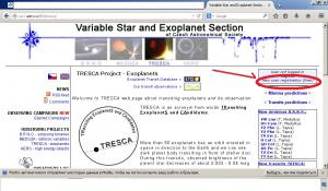

...Так что зарегистрируйтесь у чехов...
Это где ?

Добавлено: Вт Окт 28, 2014 21:41    Заголовок сообщения: Ответить с цитатой
Где Регистрироваться? см. скриншот

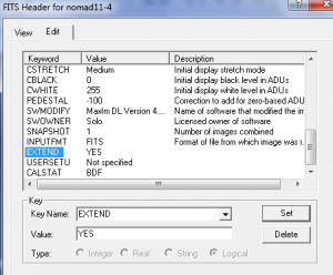

Добавлено: Вт Окт 28, 2014 21:45    Заголовок сообщения: Ответить с цитатой
Ой не тот скиншот выложил) Извиняюсь
