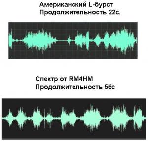

P.S. Сейчас осваиваю программу Syntrillium Cool Edit Pro v2.0 еще и Sony Sound Forge 7.0 до кучи, дабы качественно мочь обработать аудио файл. По-моему Yuri_18 именно эту прогу (Syntrillium Cool Edit Pro v2.0) и применил.
Скажу честно, приятно, что мой спектр шторма Io-B и спектр от америкосов практически близнецы-братья!!!
Да, схожесть отменная. Так что это действительно сигнал Юпитера! поздравляю! А на какой приёмник американцы принимали?

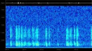

Теперь мои соображения по поводу полученных сигналов:
Если сравнивать с записью сигнала с сайта http://www.radiosky.com/sbursts.wav, то имеем слудующий FFT-спектр сигнала -- картинка 1.
Сигнал Альфреда приведён на 2-й картинке (сигнал после обработки).
Сразу отмечу, что ни там, ни там нету доплеровского сдвига, как на страничке http://science.nasa.gov/headlines/y2000/radiojove_sbursts.htm.
Видимо, это не есть обязательное условие...
Структура сигналов похожа. Альфредов сигнал немного пострадал после обработки, но тут уж ничего не поделаешь. Даже явный максимум в НЧ (жёлкый овал) и далее спад в более высокие частоты -- на обеих картинках.
Сигнал действительно не похож на грозовой разряд -- нет длинного заднего фронта, а в помеху техногенной природы ранним утром мне не верится -- чтобы и направление на Юпитер, и продолжительность небольшая...
Предположение по-поводу пульсара надо проверить. Smile
FFT-спектр S-бурстера с www.radiosky.com
 Размер файла:  98.64 KB
 Просмотрено:  21703 раз(а)
FFT-спектр S-бурстера с www.radiosky.com »»»

Alfred
Зарегистрирован: 30.01.2008
Сообщения: 326
Добавлено: Ср Июл 16, 2008 01:21    Заголовок сообщения: Ответить с цитатой
Виталий, спасибо, что разместил мой результат! У меня инет уж месяц как мммм....плохой (сказал культурно).
Уже проверил! На то время и в той области небосвода, на тех частотах только Юпитер.

Виталий, а что у буржуев по этому поводу?
Да то же самое. Вот, например, S-бурстер с http://www.radiosky.com/jupitebursts0799.html в сравнении с твоим сигналом (первая картинка). Твой сигнал вверху, с сайта внизу. То же видна многократная зависимость "нарастание-спад".
Привожу ещё одну подборку материалов по радиоизлучению Юпитера:
http://ufro1.astro.ufl.edu/decframe.htm -- теория радиоизлучения Юпитера. Чтиво достойное пристального изучения.
"The Internet Jupiter/Solar Radio Observatory" -- Японский ресурс. Судя по фотографиям, размах у них хороший. Smile
Jupiter's Radio Home Page Страничка проф. T.D. Carr и Kazumasa Imai. Есть картинки по радио-Юпу, но без пояснений. Зато к ним можно обратиться с вопросами по теории.
Сравннение вида S-бурстера сигнала Альфреда и с сайта http://www.radiosky.com/jupitebursts0799.html
 Размер файла:  60.72 KB
 Просмотрено:  21692 раз(а)
Сравннение вида S-бурстера сигнала Альфреда и с сайта http://www.radiosky.com/jupitebursts0799.html »»»

Выкладываю вырезку в 245 секунд с общего файла мощнейших бурстов, принятых мною 18.07.2008 с 20:55 до 21:35 UT , частота 19.715Мгц. Радиошторм Юпитера Io-B.
Пожалуй, это самый мощный шторм, который на данное время мне удалось регистрировать. Сигналы достигали отметки на S-метре 59+5÷10db. Поверьте, это ОЧЕНЬ мощные сигналы!!! После перехода с антенны 3ele Yagi Cushcraft A3S на простую проволочную DELTA 21.2Мгц (15м радиолюбительский диапазон), имеющую направленность основного лепестка ДН на Юго-Запад, согласованную на данную частоту тюнером-автоматом, сигнал снизился всего на 5÷6db. Экспериментировал с отключением УВЧ приемника (чувствительность в АМ всего 2мкВ). В абсолютно чистом радио эфире, бурсты прекрасно принимались на DELTA с уровнем RS=57÷58!!!
На пиках сигналы «вибрировали», входя в своеобразный резонанс. Размещаю файл, без дополнительных обработок на ПК, в формате amr. Прослушать его можно в ACDSee v.8.0 и выше. Либо сконвертировать в любой другой удобный аудио формат. Тип бурстов определяет форма сигнала, а не его продолжительность и величина амплитуды. Отождествляю бурсты, как S-тип, т.к. пик сигнала у них не сглажен в «горб», как у бурстов L-типа, а имеет пикообразный характер – быстый подъем амплитуды и такой же спад. По-моему, это БЕССПОРНЫЕ S-бурсты, не чета тем, что я первоначально выложил на форуме и сам же в них засомневался!
Продолжая тему «сомнений» выкладываю файл сигнала близкий по своему аудио звучанию L-бурстам. Самое интересное заключается в том, что сигнал перемещался в южной части небосвода, в противную сторону вращения Земли, но с той же скоростью! Ротация антенны, как и в первом случае, отождествляла его с Юпитером. Но более внимательные радио наблюдения подтвердили мои сомнения – это сигнал, порожденный Солнцем при возбуждении земной ионосферы из-под горизонта. Другого объяснения явлению я пока не нахожу. Сигнал наблюдался 18.07.2008 с 20:00 до 20:50 UT на частоте 19.350Мгц, имел силу RS=59. К таким же паразитным сигналам следует отнести сигнал, первоначально принятый мною за S-бурсты и выложенный в предыдущем посте.
 Размер файла:  86.58 KB
 Просмотрено:  21596 раз(а)
 Размер файла:  73.06 KB
