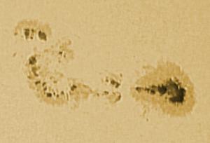

Добавлено: Пн Авг 10, 2015 13:42    Заголовок сообщения: Ответить с цитатой
Группа пятен 2396. Снято 9 августа с разницей в один час.
Celestron C8 D=203, F=2030.
Baader Astrosolar Photo.
Canon 600D 1920х1080@30, ISO100, 1/3000s.
Сложено в Autostakkert, стеки по 300 кадров. Вейвлеты в Registax 5. Постобработка в GIMP, красный канал, псевдоцвет, 75% от оригинала.

Добавлено: Пн Авг 10, 2015 15:58    Заголовок сообщения: Ответить с цитатой
Александр, а что было с атмосферой? Грануляция почти не видна... Сколько кадров было снято? И почему именно красный канал пошел в обработку?

Добавлено: Пн Авг 10, 2015 16:16    Заголовок сообщения: Ответить с цитатой
Грануляцию пожрал кодек. Сегодня попробовал снять в RAW, сейчас разбираюсь с обработкой. Кроме того попробовал снять группу на Unibrain 501b. Там гранулы видны намного лучше. Красный канал использовал как наиболее детальный. В синем и зеленом структура пятен намного хуже проработана. Всего было снято около 10000 кадров.

Добавлено: Пн Авг 10, 2015 16:30    Заголовок сообщения: Ответить с цитатой
Успехов! На С8 очень детально должно получатся, если атмосфера конечно позволяет (летом подловить её бывает непросто). Фильтры какие-то с Юнибрейном использовались?
Сообщения: 2790
Благодарности: 309
Добавлено: Пн Авг 10, 2015 17:02    Заголовок сообщения: Ответить с цитатой
С Юнибрейном использую желтый фильтр. Из тех, что у меня есть, с ним получается наиболее адекватное изображение. Атмосфера вчера поганая была. Сегодня вроде как получше, были моменты с хорошей резкостью.
Celestron C8, GSO 150/600
Добавлено: Пн Авг 10, 2015 17:09    Заголовок сообщения: Ответить с цитатой
ИК/УФ блок еще бы дополнительно не помешал...

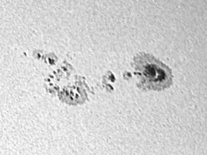

Сообщения: 2790
Благодарности: 309
Добавлено: Ср Авг 12, 2015 11:39    Заголовок сообщения: Ответить с цитатой
Группа 2396 от 10 августа.
Unibrain Fire-i 501b с желтым светофильтром НПЗ.
Сложено 100 кадров из 4000 в Autostakkert, дриззлинг 1,5х. Вейвлеты в Registax 5. Постобработка в GIMP, 150 % от оригинала.
