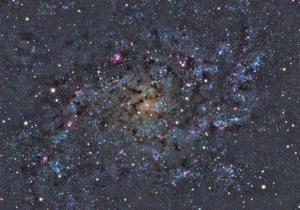

Еще одна попытка обработать галактику.
Сложил 40 кадров по 5 минут галактики M33. Минск, балкон, ШК 11" 1/10, только три кадра с редьюсером, остальные без, NEQ6, внеосевой гид, основная камера - самодельная Cam8.
Сам думаю, что рано мне пытаться снимать галактики, да еще и в Минске. Про обработку я вообще молчу, учиться и учиться. Буду тренироваться на звездных скоплениях)
Кроп по линиям сложения, 50%.
Может кто хочет помучать исходники? Если что - вот тут файлик

Жестоко ты ее. Surprised

Изуродовал до неузнаваемости)))

Я ж вроде тебе показывал основной процесс обработки.
Что то пошло не так? Very Happy

Ну как бы все так и делал)

Саша, попробовал твой исходник. Пока у меня мастерства не хватает чтобы из него что то вытащить. Хотя уже подустал под вечер и спать хочу. Но исходник точно плох.
Как ты его калибровал и калибровал ли флэтами?
Саша, с твоего разрешения. Smile
Мне исходники понравились. Сложилось там что-то неровно, т.к. слева на 9 часов у ярких звезд сигма-клиппинг что-то выгрыз.
Я попробовал быстрым путём: Вырезал центр, открыл его в FitStacker, в нем, гамма 40, баланс белого (левой кнопкой с шифтом выделил фон неба, правой кнопкой центр галактики, жму кнопку Авто и смотрю результат, если плохо, Ресет и с новыми выделениями, 2-3 итерации и готово), далее выравнивание цветного градиента - поставил чек Spline, Area - 200, Iter. - 3, нажал Flatt, сохранил в PNG. Потом фотошоп. В нем - Curves (за центр кривой на 1 мм влево, получается дуга слегонца и так 7-9-10 раз), Levels (чуть-чуть), Color bal. (Cyan-, Blue- в тенях и полутенях), Vibrance, Image size (67%).

Да, кстати, с калибровкой косяк точно.

Вообще, даже без статистики (хотя, разница в цифровом выражении и не большая) видно, что зеленый канал более "гладкий"... Больше кадров надо ))

Спасибо ребята. По калибровке - да, были проблемы. Новые снимки стараюсь сразу калибровать и проверять, чтобы отработало корректно. Буду кадры набирать, авось что и получится получше.
