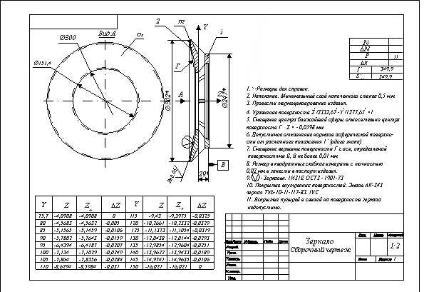

Может кто помочь информацией? Интересуют чертежи зеркал для телескопов. Полноценные чертежи, выполненные в соответствии с ГОСТ, по которому можно было бы изготовить зеркало.

Мне бы тоже интересно было бы глянуть на чертежи по которым можно изготовить зеркало. Very Happy
На чем собираетесь изготавливать? Токарный или фрезерный?

Чертеж зеркала? И что вы там хотите увидеть? Там из параметров только диаметр зеркала, толщина стекла и радиус кривизны зеркала.

Да я пока только изучаю технологию изготовления зеркал. Я в этом дело новичок Smile Хотелось бы каких настоящих чертежей, которые с допусками и всё такое. Может к каким старым советским телескопам есть чертежи? Может быть можно у производителя попросить чертёжик, или секрет фирмы?

http://de.ifmo.ru/bk_netra/image.php?img=ch14.jpg&bn=46 ну вот, что-то подобное хотелось бы увидеть Smile

Чертеж вам зачем? Для самостоятельного изготовления нужно знать диаметр и фокусное расстояние. На основе фокусного расчитывается радиус кривизны и на основе радиуса - стрелка кривизны. Заданные параметры достигаются на этапе обдирки заготовки. И все это отлично выполняется без чертежей.

Если более конкретно, то интересует зеркало рефлекторный телескопа диаметром порядка 200мм

В наше время смысла в этом нет. Готовое китайское зеркало может быть отличного качества и за копейки. А нормальная заготовка + материалы + оснастка и т.д., не говоря уже про время и сомнительный результат... Все это потянет несравнимо больше.

Можно и значительно дороже, зато сделанное своими руками. Может у кого завалялись чертежи старых советских телескопов? Вчера на буржуинском сайте видел, кто то выкладывал обложку комплект документации на телескоп, может и у нас, что-нибудь завалялось Very Happy

"Документация на телескоп" максимум может включать конструкцию трубы, фокусера, крепления ГЗ и пр. и интерферограмму для продвинутых моделей. Но никак не "чертеж зеркала". Нет такого понятия, ибо оно не изготавливается по чертежам.

А как же зеркала на массовых любительских телескопах изготавливают? Не на глазок же делают. Вот нашёл ресурс http://de.ifmo.ru/bk_netra/page.php?dir=3&tutindex=46&index=8&layer=1 Тут чертежи на оптические детали.
Вообщем такая петрушка.
П.С. Сейчас просматриваю различную литературу, в надежде найти более менее достойный чертёж. Пока тщетно. Если что, буду делать самостоятельный чертёж и выкладывать здесь Very Happy

Да, на промышленной основе в том числе и зеркало конечно изготавливается по техдокументации. Но к телескопу она само собой не прилагается и получить ее наверное не так то просто, хотя и возможно.
Добавлено: Вт Ноя 10, 2015 15:00    Заголовок сообщения: Ответить с цитатой
Да и зачем для ручной шлифовки ещё и чертёж?
