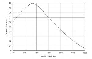

Привожу кривую чувствительности ПЗС-матрицы High Sensitivity Monochrome Sony EXview HAD™ CCD Sensor (ICX429), которая стоит в камере DSI Pro (II) Ивана -- из родной даташиты на ПЗС-матрицу ICX429:
Я могу "прогнать" на спектрофотометре какие угодно фильтры в диапазоне 250 - 900 нм, но "приговор" той или иной комбинации можно будет ставить только после того, как полученный фотометрический профиль комбинации фильтров будет наложен на кривую чувствительности камеры. Именно эта, конечная, кривая и должна быть универсальной -- полоса V или какая ещё стандартная.

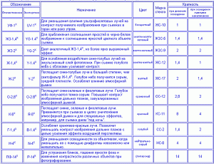

жз2*, жз1,4*, г1,4* -- фильтров с аббревиатурой на букву "Г" в СССР не делали. Smile И что значат звёздочки?
И всё же делали. Вот сейчас передо мной лежат два Г-1.4* 49х0.75
Это голубой фотофильтр. Звёздочка-характеризует его оптическую плотность, т. е коэффициент во сколько раз надо увеличить экспозицию при съёмке с ним...
Добавлено: Вт Сен 23, 2008 11:08    Заголовок сообщения: Ответить с цитатой
Интересно, а почему их нет к каталоге цветного стекла...
Сообщения: 3664
Благодарности: 502
Добавлено: Вт Сен 23, 2008 11:24    Заголовок сообщения: Ответить с цитатой
Потому что это название фильтра от завода производителя. К типу установленного в фильтр стекла это название отношения не имеет.

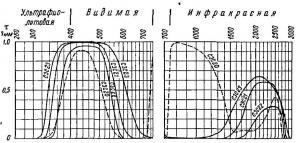

На сайте http://www.astrolib.ru есть Каталог цветного стекла
http://www.astrolib.ru/files/1/cgc.pdf
Там есть все графики по отечественным фильтрам.
Можно посмотреть и зависимость пропускания от толщины и от температуры.

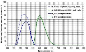

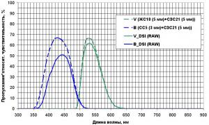

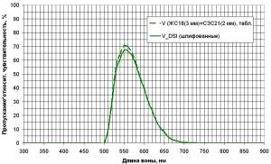

Добавлено: Ср Сен 24, 2008 01:51    Заголовок сообщения: Ответить с цитатой
Уфф... Умарился я, но сделал.
Итак.
На первой картинке представлены фотометрические профили для фильтров: СЗС21 (табличные данные для толщины 5 мм, т.к. я забыл промерить профиль, но думаю данные не будут сильно отличаться), ЖС18 (толщина 5 мм, измерено), СС5 (толщина 5 мм, измерено), кривая относительной чувствительности матрицы камеры DSI II Pro (для отрезка 300-400 нм данные по чувствительности отсутствуют, но я прикинул, что она практически повторяет левый край профиля фильтра СС5, что и использовал).
На второй картинке представлены фотометрические профили комбинации фильтров: V-полоса (ЖС18 (5 мм) + СЗС21(5 мм)), B-полоса (СС5 (3 мм) + СЗС21 (5 мм)) -- штрихованной линией. Кривые с учётом чувствительности матрицы пердставлены сплошной линией. Это заготовки для будущих фильтров.
На третьей картинке представлены фотометрические профили комбинации фильтров: V-полоса (ЖС18 (3 мм) + СЗС21(2 мм)), B-полоса (СС5 (2 мм) + СЗС21 (2 мм)) -- штрихованной линией. Кривые с учётом чувствительности матрицы пердставлены сплошной линией. Такие профили должны получиться в результате шлифовки фильтров до нужных толщин из заготовок.
На четвёртой картинке для примера показан профиль Джонсоновского V-канала на основе сборки "ЖС18 (3,0 мм) + СЗС21 (1,7 мм)".
На пятой картинке представлены типичные профили UBVRI Джонсоновских фильтров (тонкие линии, не считая I_BESS z_GUNN), и профили CCD'шных фильтров (они называются Бесселевскими!).
Выводы:
Из сравнения четвёртой и пятой картинок видно, что по пропускной способности Джонсоновский фильтр V-канала на основе отечественных фильтров уступает стандартным (70% пропускания в пике против 90%). Это немного озадачивает... Получается, что даже "стандартный" рецепт "замеса" фильтров из отечественных книжек отличается от общепринятого стандарта...
В принципе, отсюда пляшут все дальнейшие рассогласования.
Из сравнения картинок 2 и 5 видно, что уже просто из заготовок получился бы хороший Джонсоновский В-фильтр, но отнюдь не Бесселевский. Кроме того, матрица DSI "подрезает" коротковолновую часть пика,и его ширина уменьшается и центр пика смещается в более длинноволновую область. Что касается V-полосы, то матрица почти не изменяет профиль -- только уменьшает интенсивность в пике на 5%, но это да 20%-25% меньше интенсивности в пике, чем у стандартного Джонсоновского V-фильтра, а про Бесселевский V-фильтр и говорить нечего -- профили совсем разные.
Рассматривая вариант "подшлифованных" фильтров (картинка 3) до одесского стандарта, видим, что В-полоса стала ещё более "приятной", но снова она почти точно соответствует Джонсоновскому фильтру, а не Бесселевскому. И снова матрица подрезает В-пик, чем портит картину. V-полоса как и в пердыдущем случае ниже по интенсивности на 20%.
Что можно сказать? Ну, первое -- приведенный стандарт Бесселевских фильтров абсолютно не подходит для камеры DSI II Pro. Т.е. если Иван купит готовые стандартные Бесселевские фильтры, то он не получит фотометрические полосы В и V.
Поясню. Имеем стандарт -- Джонсоновский UBVRI. Он пригоден для ФЭУ и им проводили фотометррию десятилетиями. Это главный стандарт. Если мы применяем другой приёмник, то мы должны использовать такие фильтры, чтобы они с учётом чувствительности матрицы дали Джонсоновский профиль! Видно, что как-минимум одесский вариант гораздо больше подходит для камеры DSI II Pro, чтобы конвертировать эффективный фотометрический профиль (с учётом влияния матрицы) в Джонсоновский стандарт. К сожалению, амплитуда пика V-полосы получается на 20% меньше, чем у стандарта. Амплитуда B-полосы немного "режется" матрицей.
Вот такие выводы. В принципе, можно оценить погрешность, вносимую при фотометрии за счёт несовпадения профилей V-каналов для камеры Ивана и стандартного Джонсоновского V-фильтра (есле не ошибаюсь, это расчитывается из площадей под пиками и ширины на полувысоте... Надо вспомнить, как это посчитать).
Вот такие результаты. Обсуждаем.

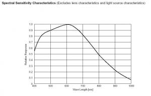

Виталий, тут ещё одно замечание. У Ивана ПЗСка DSI Pro на кристалле ICX259.
Добавлено: Ср Сен 24, 2008 14:12    Заголовок сообщения: Ответить с цитатой
Виталий, как я понимаю, нужно рассчитать результирующую кривую реакции матрицы и связки фильтров. Простое наложение кривых это хорошо, но, наверное, нам нужно высчитать суммарную кривую "матрица-связка фильтров" и вот тогда наложить такую кривую на стандартный прифиль V и тоже самое проделать с другой парой фильтров и сравнить со стандартным профилем B.
Иван, я всё это уже сделал: 111.jpg -- кривые полос V и В для несошлифованных фильтров. Штриховая линия -- без учёта чувствительности матрицы, сплошная линия -- с учётом чувствительности матрицы!
1111.jpg -- то же самое, но в том случае, если мы сошлифуем фильтры до нужных толщин, чтобы получить "одесский стандарт".
Эээ... А я думал, что в DSI II Pro стоит матрица High Sensitivity Monochrome Sony EXview HAD™ CCD Sensor (ICX429)... Точно ICX259?
Торгда надо искать даташиту с кривой спектральной чувствительности и заменить графики.

Cовершенно, верно! У меня не II а обычная Pro. Smile Но кривая реакции матрицы, наверняка сходная.
Добавлено: Ср Сен 24, 2008 14:30    Заголовок сообщения: Ответить с цитатой
Ну вот, нашёл график спектральной чувствительности для ICX259AL (ч/б камера). Для сравнения привожу график и для ICX459. Не особо совпадают кривые.
Надо будет переделать данные...

Спектральная чувствительности для матрицы ICX259AL
 Размер файла:  62.19 KB
 Просмотрено:  9978 раз(а)
Спектральная чувствительности для матрицы ICX259AL »»»
 Размер файла:  28.5 KB
 Просмотрено:  9976 раз(а)
