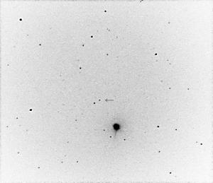

Добавлено: Вт Сен 02, 2008 20:09    Заголовок сообщения: Re: Привет! Ответить с цитатой
VJiK писал(а):
Буду пытаться ещё...
Ничего не понимаю ...
Срочно нужна помощь клуба !!!
Снимал ее вчера (01.09.2008 21:35 UT) своим сетапом "мылница+Юпитер-36В". При сложении 17 кадров по 15с при ISO=1600 уверенно видны звёздочки 14m , А КОМЕТУ НЕ НАШЁЛ !!!
По эфемеридам 2008 09 02 02 06.22 +23 36.8
она должна быть поцентру снимка (с учетом 2.5 часов недобора до 02.09.08)...
Зато рядом с aОвна (самая яркая звезда на снимке) три звездочки отсутствующие на картах...
http://www.astronet.ru/db/map+/?
Помогите люди её найти...
PS Поле на снимке около 1гр.

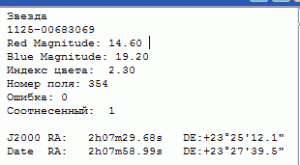

Добавлено: Вт Сен 02, 2008 22:05    Заголовок сообщения: Ответить с цитатой
Предел на снимке в районе 13m, комета не проработалась на одиночных, поэтому ее не видно и на суммарном, ее блеск сейчас уже вроде слабее 10m и надо учитывать, что это диффузный объект, а не звездный.
Та звезда, что указана стрелкой в USNO обозначена, см. картинку, может переменная, надо проверять по Симбаду.

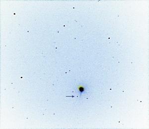

Добавлено: Вс Сен 14, 2008 19:52    Заголовок сообщения: Re: Привет! Ответить с цитатой
Всё нашлась пропажа...
Скачал к своему Stellerium -у дополнительные звёздные каталоги и сличив их со старым снимком от 2 сентября обнаружил лишнюю "звёздочку" 12m почти по центру снимка. (пометил стрелкой).
Похоже это и есть комета...
ps Снимал цифромыльницей Samsung S850 в городе...

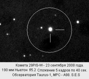

Добавлено: Вт Сен 23, 2008 18:08    Заголовок сообщения: Комета 29P/S-W испытала вспышку! ( Н. 23 сентября 2008 года) Ответить с цитатой
Комета 29P/S-W - 23 сентября 2008 года.
Я не первый, кто это отметил! Правда, я "привык" к вспышкам комет, но не ожидал, что она так порадует! Да, комета 29P не устает удивлять своими вариациями вспышечной активности! Спешите ее отснять на мыльницы и прочие дудки Smile))! Она сейчас 11.9m!
Надеюсь мое сообщение порадует истинных ценителей неба!

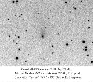

Добавлено: Ср Сен 24, 2008 17:35    Заголовок сообщения: Комета 205P/Giacobini и ее наблюдения в Беларуси. Ответить с цитатой
Привет всем!
Наконец-то она попапала в объектив моего 190 мм Ньютона 23 сентября 2008 года! Долго и упорно я пытался ее снять в просветы облаков, но тщетно, сразу после переоткрытия! Комета открытая Итагаки (Япония) не так давно, оказалась уже известной кометой...! Ее окончательное обозначение - 205P/Giacobini.
Посмотрите на снимок этой косматой странницы!
 Размер файла:  179.08 KB
 Просмотрено:  6089 раз(а)

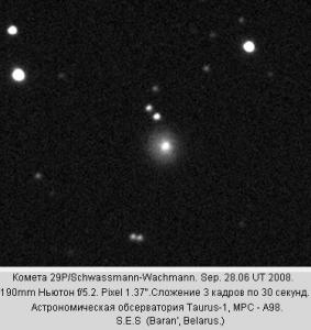

Добавлено: Вс Сен 28, 2008 19:01    Заголовок сообщения: Новые снимки кометы Ответить с цитатой
Привет всем!
Вот очередной снимок кометы. Заметна ассиметрия комы и плотная, звездообразная конденсация.
Выполненная Фотометрия в программе Aстрометрика, показала, что комета обладает блеском 11.1m
и диаметром чуть меньше угловой минуты. Уровень cигнал-шум(SNR)=34.6
Положение кометы (астрометрия) на данном снимке такова:
Код:
29P/S-W - C2008 09 28.06532 08 07 44.53 +23 41 04.19         11.1 R      A98
 Размер файла:  87.99 KB
 Просмотрено:  12301 раз(а)
Verba volant, scripta manent.
