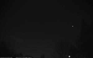

Egyptsat 2
Египетский спутник ДЗЗ примечателен тем, что в его создании принимал участие ОАО Пеленг, то есть спутник совместного производства и немного белорусский.
Запущен был в 2014 году, на орбиту 800х500 км. Масса спутника - около тонны, разрешение камеры 1м в панхроме и 4м в мультиспектральном диапазоне.
Однако 14 апреля 2015 года, со спутником была потеряна связь. В качестве возможной причины сбоя был назван человеческий фактор. Вина изготовителя доказана не была: спутник перестал функционировать сразу после того, как перешел в закрытый режим работы под управлением египетских специалистов. Тем не менее, случай признан страховым, была выплачена компенсация в 75 млн долларов и РКК «Энергия» должна изготовить новый спутник .
Сам аппарат над Минском летает в не очень подходящее время - пролеты в основном низко над горизонтом, практически в предрассветной светлой зоне и за две недели ни разу спутник зафиксирован не был, не смотря на то, что попадал в зону действия моих метеорных камер. Спутник не "ловился" и предположительно из-за малой яркости отраженного света.
Поэтому, в очередной пролет над Минском, было решено увеличить выдержку с 50мс до 300 на одной камере и 400мс - на другой. Более длительную выдержку не позволяла установить предрассветная высокая яркость неба.
В итоге, в течение всего времени пролета, а это около 10 минут, спутник был зафиксирован всего в десятке кадров и то видимо за счет того, что "бликанула" какая-то поверхность на аппарате. Я надеялся на большую яркость.
И напоследок. Здесь лежит фрагмент видео, откропленый и подтянутый по уровням. Примерно 237 Мб. Кому интересно, можете вытянуть, посмотреть - насколько слабенький спутник. Ну и колебания блеска тоже интересно выглядят.
