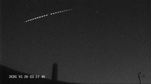

28 10 2020 в 03 27 44 камера Gomel_NW засняла яркий спорадик.
UT_DATE=28.10.2020
UT_TIME=00:27:44
RA_BEG=11.447
DEC_BEG=78.264
RA_END=355.620
DEC_END=55.333
MAGN=-1.11
VELO=28.057
LENG=23.568
TIM_FL=0.840
SHOWER=SPO
 Размер файла:  95.14 KB
 Просмотрено:  1553 раз(а)
Поблагодарили(2): Женик, bis

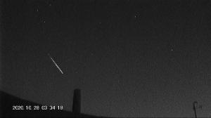

28 10 2020 в 03 34 17 камера Gomel_NW засняла яркий Южный Таурид.
UT_DATE=28.10.2020
UT_TIME=00:34:17
RA_BEG=340.602
DEC_BEG=57.929
RA_END=326.016
DEC_END=58.879
MAGN=-0.26
VELO=10.674
LENG=7.685
TIM_FL=0.720
SHOWER=_J8_STA
 Размер файла:  90.9 KB
 Просмотрено:  1549 раз(а)

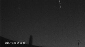

Очень яркий спорадик пролетел 28 10 2020 в 04 20 51.
UT_DATE=28.10.2020
UT_TIME=01:20:51
RA_BEG=316.315
DEC_BEG=82.957
RA_END=38.300
DEC_END=85.098
MAGN=-2.24
VELO=28.546
LENG=7.993
TIM_FL=0.280
SHOWER=SPO
 Размер файла:  93.4 KB
 Просмотрено:  1544 раз(а)

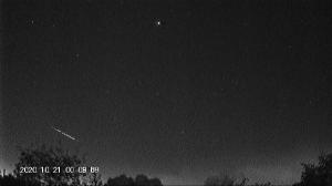

Камера Gomel_S засняла базисный метеор, совместно с камерой Pryluky Wa.
Принадлежащий потоку Ориониды.
Явление произошло 21 10 2020 в 00 08 58.
UT_DATE=20.10.2020
UT_TIME=21:08:58
RA_BEG=40.075
DEC_BEG=-18.225
RA_END=34.414
DEC_END=-21.048
MAGN=2.62
VELO=12.567
LENG=6.032
TIM_FL=0.480
SHOWER=_J8_ORI
 Размер файла:  94.56 KB
 Просмотрено:  1527 раз(а)

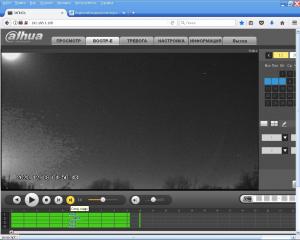

Добавлено: Вт Дек 08, 2020 10:34    Заголовок сообщения: Ответить с цитатой

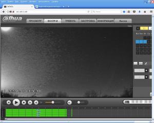

Сергей, отвечаю на поставленный вопрос.
На момент твоего наблюдения, моя камера Gomel_S засняла всего 3 кадра.
К большому сожалению, болид не попал в поле зрения камеры.
Вспышка идёт снизу, и ближе к Восточному углу кадра.
Блеск, на вскидку больше блеска Луны в фазе 0,45.
У меня вспышка произошла на уровне горизонта, - Возможно выпадение.
Хотелось бы, услышать Сергея Ивана, как там радио эхо???
 Размер файла:  223.02 KB
 Просмотрено:  1445 раз(а)
 Размер файла:  225.45 KB
 Размер файла:  220.63 KB
Поблагодарили(2): Toliman, bis

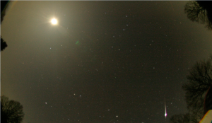

Добавлено: Вт Дек 08, 2020 11:14    Заголовок сообщения: Ответить с цитатой
Болид в 04:50:43 (01:50:43UT) в мои камеры не попал...
Но попал другой болидик в 05:44:28 (02:44:28UT).
Олл-скай камера засняла болид Юрия...

Добавлено: Вт Дек 08, 2020 11:35    Заголовок сообщения: Ответить с цитатой
Молодец, удачи в наблюдениях,- Ваш Ильич.
