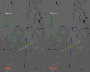

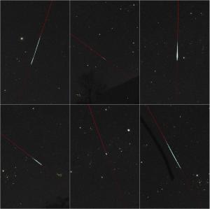

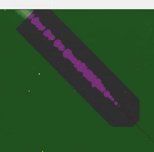

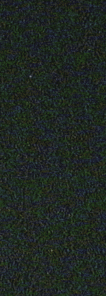

Отвечая Игорю, я в одном из постов заметил, что второй дарагановский болид оказался в Q0 и не попадет в будущую статистику... Так вот попадет, проблема исправлена. Я думаю, будет полезно об этом рассказать...
Я взял у Кости исходник, провел первое измерение и увидел, что UFOAnalyzer дает начало трека не на оси (красная черточка, отмеченная стрелкой на рис.1). Вероятно у Кости был получен такой же результат, но он не заметил этой мелочи. Причина - влияние края кадра, по отношению к которому метеорный трек расположен под углом примерно 45 градусов.
Что я сделал. Создал маску в UFOAnalyzer, чтобы исключить край кадра и еще увеличил ddl чтобы лучше отфильтровать самую яркую центральную часть метеорного трека. В результате получилось как на рис.2. Видно, что теперь измеренная линия точно легла на изображение. После экспорта новой csv-шки UFOOrbit показал, что метеор стал соответствовать качеству Q2 (!). Рис.3 показывает как UO отображал метеор раньше и как стал отображать теперь. Разница, как говорится, налицо.
Параметр, по которому болид не попадал даже в Q1 - это dGP. Это, если упрощенно, и есть угол расхождения метеорных линий, хорошо заметный на рис.3 слева. При допустимом для качества Q1 значении 1°. у нас он был равен 5.1°... Вот так вот, с болидами почему-то всегда непросто.

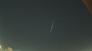

Рис 1-2 - это не я наносил... это скриншоты из UFOAnalyzer. Все метеоры, и яркие и слабые, в процессе обработки проходят через эту программу, так что все посчитано.
Аналайзер все обсчитывает сам, но в зависимости от камеры и неба в 15-70% случаев ему нужно помогать, настраивая параметры вручную (если программа "криво" кладет красную линию на метеорный трек). Т.е. ручной работы довольно много и при этом нужно быть внимательным (как в случае с болидом выше). Зато в таком результате можно быть уверенным. Видя, сколько возникает всяких неожиданных сложностей, когда приходится вмешиваться руками, мне даже страшно представить, что происходит внутри RMS, работу которой и проверить-то нельзя, и поправить ничего не получится. Хочешь - верь, хочешь - не верь. Черный ящик.

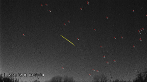

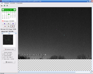

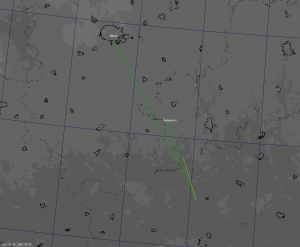

Юра, а ты хорошую зацепку мне нашёл.
Все программы автоматический расчитывают приблизительно так.
Косяк 1,5 градуса.

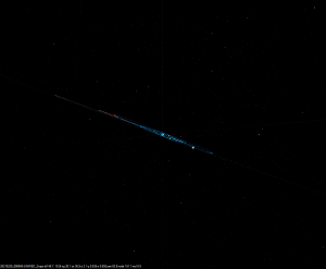

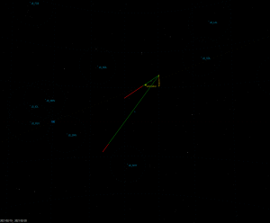

Рисунок 1
Я, же, в ручную выставляю точки начала и конца полёта метеора ставлю в центр изображения. Довольно точно получается.
Рисунок 2
Так, что косяк с вашей стороны. УФОшка даёт ошибки, как и любая, другая программа.

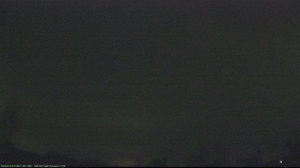

Добавлено: Вс Фев 21, 2021 01:14    Заголовок сообщения: Ответить с цитатой
Болид в Дараганово... очередной. Smile

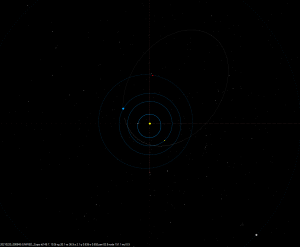

Спорадик -5.4m. Есть базис с MINSK_18, хотя в минскую камеру попала только первая часть пути. В Дараганово метеор шел почти на наблюдателя, поэтому угловая скорость низкая, а радиант находился совсем рядом с началом метеорного трека. Геоцентрическая скорость 18.5km/s. Орбита лежит практически в плоскости земной, пришел из анти-солнечного радианта. Этот метеор по идее также должен попасть в камеру Gomel_W.
P.S. Обратите внимание на отблеск на трубе дома - это от болида.
