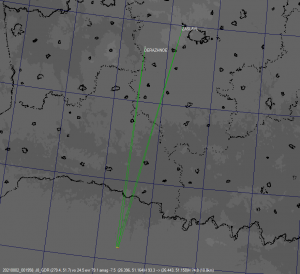

Зато вот какой есть 20210804 в 00:58:14 UT
 Размер файла:  72.8 KB
 Просмотрено:  1732 раз(а)
Поблагодарили(1): Yuri_18
Сообщения: 2212
Благодарности: 1500
Добавлено: Ср Авг 04, 2021 18:43    Заголовок сообщения: Ответить с цитатой
Он же... Целиком попался в Деражном и Крыжовке, и частично в Минске и Заславле.
Чистокровный эта-Эриданид - ERI (eta Eridanids)
 Размер файла:  1.33 MB
 Просмотрено:  1726 раз(а)
 Размер файла:  1.57 MB
 Размер файла:  55.6 KB
 Размер файла:  22.7 KB
Поблагодарили(1): Andrey Prokopovich
