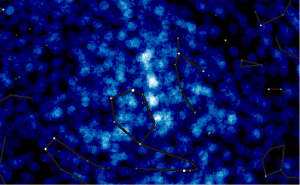

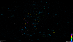

Добавлено: Пн Сен 06, 2021 17:59    Заголовок сообщения: Ответить с цитатой
Yuri_18 писал(а):
Cудя по ( https://www.imo.net/2021-aurigid-outburst-materializes/ ) пик вспышки Ауригид пришелся на ~ 21.40 UT с ZHR около 90.
Я потихоньку изучаю имеющийся материал. Базисов пока не очень много из-за того, что половина камер вылетела из-за погоды - минус Минск и Гродно. Я пока пошел другим путем, отобрал из общей массы метеоры (не базисные), вылетающие из радианта Авригид - на данный момент их чуть больше 40, и распределил моменты пролета по 10-мин интервалам. Нарисовал график, чтобы наглядно увидеть пик. Интересно, но у меня он получается двугорбым...
Я очень жду результаты обработки гомельских камер Игоря, т.к. они должны улучшить статистическую выборку и, либо подтвердить двугорбость, либо выровнять кривую. Также очень надеюсь, что добавится базисов - по моим ожиданиям камеры Gomel_SE или Gomel_S должны сложиться с дарагановской 12-й камерой... если повезет.
P.S. Прилагаю также картинки с авригидами с моих камер.

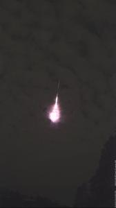

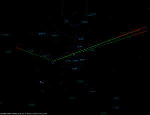

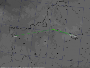

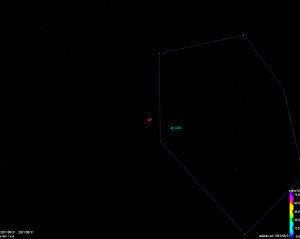

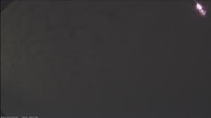

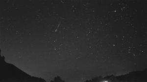

В ночь на 8 сентября был болид. Его зафиксировали в облаках камеры в Крыжовке, Заславле и Минске. Яркость в Крыжовке по оценке UFOAnalyzer была -7.6m, хотя оценивать яркость в довольно плотных облаках - это еще та рулетка. Камера в Гродно тоже его поймала, но не всю траекторию и с яркостью всего лишь 3.7m. Может тоже облака, или за дом улетел, или это "проклятие болидов", когда камеры неадекватно на них реагируют, не знаю. Но базис построить удалось - спорадик.
 Размер файла:  657.71 KB
 Просмотрено:  1937 раз(а)
 Размер файла:  1.88 MB
 Размер файла:  607.85 KB
 Размер файла:  50.22 KB
 Размер файла:  30.09 KB
Поблагодарили(1): astroivan
Вот, суммарный кадр за это время. Странный он какой-то
 Размер файла:  60.01 KB
 Просмотрено:  1896 раз(а)
Поблагодарили(1): bis

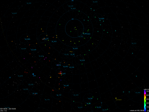

Околополярная область вполне себе даже была активна (см. картинку)... и Цефей, и Дракон. Но драйву задавали SPE и это не удивительно, ведь у них был максимум.
 Размер файла:  48.69 KB
 Просмотрено:  1882 раз(а)

Похоже, что в RMS встроили цензуру. Смотреть на такие жирные тела, да еще в таком ракурсе нельзя. Very Happy

В ночь на 8 сентября был болид. Но базис построить удалось - спорадик.
Ради любопытства посмотрел данные радара СMOR на 8 сентября. Интересно что между Возничим и Персеем расположены 4 неподписанные радианта, один из которых более-менее нормально совпадает с радиантом болида. Осталось понять что это за радиант )) Наиболее близкий к радианту болида радиант потока BAU, но там скорости около 60 км/с, т.е. BAU никак не может "порождать" такие болиды.
 Размер файла:  79.32 KB

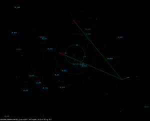

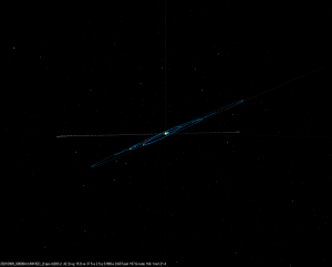

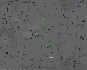

Юрий, глянь плиз, к какому потоку отнесла UFO метеор в 21.00 UT 08.09.21 c RAbeg= 47.25 DECend=+50.68 RAend =+54 DECend=+41.9. Яркость приблизительно -1 величина.
21:00:04 UT. Спорадик с Vg=15km/s. Радиант вблизи Веги.

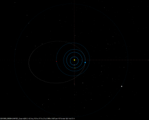

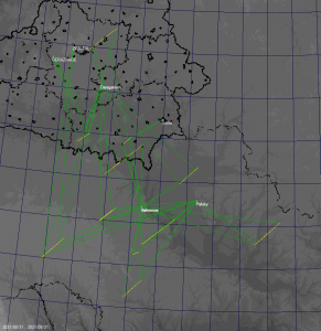

Вернемся однако к авригидам, мы к ним наверное будем еще возвращаться не раз... Появились данные с украинских камер и жить стало намного легче. Базисных метеоров теперь стало вполне достаточно для некоторых серьезных расчетов. Вот к примеру, по 11 базисам качества Q2 я посчитал координаты радианта и скорость авригид на момент вспышки активности. Кучность базисов оказалась просто феноменальная, точность потрясающая. Честно говоря, я и сам не ожидал такого от наших сетапов. Судите сами:
RA: 91.06°±0.13°
Dec: 39.12°±0.07°
Vg = 65.3±0.9 km/s

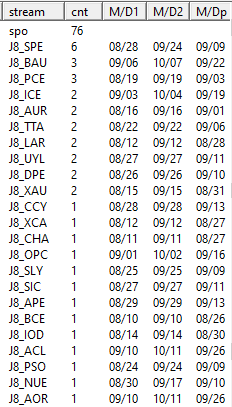

Добавлено: Вс Сен 12, 2021 02:22    Заголовок сообщения: Ответить с цитатой
Вот топ потоков за 10 сентября (по уменьшению активности), согласно видеосетям CAMS:
1. SPE.
2. NUE.
3. PSO.
Я визуально понаблюдал 2 часика - общая активность 3-4 метеора в час. SPE, ANT - летают, NUE, PSO не видел. ))
Юрий, можешь ли подтвердить что в данное время после SPE активны NUE и PSO или же есть активные какие-либо другие потоки. Дело в том, что я каждый день отслеживаю данные видеосетей CAMS, наблюдаю за работой радара CMOR, ну и визуалю по мере наличия свободного времени. Динамика метеорных радиантов весьма любопытная и интересная день ото дня. Но и необъяснимых противоречий также хватает.
Не все камеры еще обработаны, но вот что есть на данный момент за ночь 10/11 сентября.
