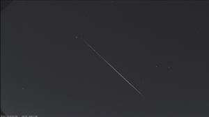

Красивый яркий метеор засняла камера Gomel_NE, явление произошло 10 09 2021 в 01 06 39 местного времени ( LT ).
UT_DATE=09.09.2021
UT_TIME=22:06:39
RA_BEG=169.810
DEC_BEG=74.863
RA_END=113.003
DEC_END=58.242
MAGN=-2.75
VELO=7.489
LENG=26.360
TIM_FL=3.520
SHOWER=SPO
 Размер файла:  72.28 KB
 Просмотрено:  2367 раз(а)
Поблагодарили(3): Женик, Yuri_18, bis

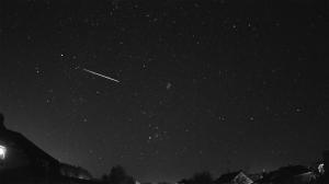

Прошлой ночью в поле зрения камеры попался стационарный Орионид. Smile
 Размер файла:  1.35 MB
 Просмотрено:  2283 раз(а)
 Размер файла:  1.9 MB
Поблагодарили(1): Yahor
UT_DATE=09.09.2021
UT_TIME=22:06:39
RA_BEG=169.810
DEC_BEG=74.863
RA_END=113.003
DEC_END=58.242
MAGN=-2.75
VELO=7.489
LENG=26.360
TIM_FL=3.520
SHOWER=SPO
Это, же, но на камере Gomel_NW
 Размер файла:  60.88 KB
 Просмотрено:  2109 раз(а)
Поблагодарили(2): Yuri_18, bis
