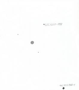

Выждав, когда Ригель кульминирует, нацелил свой рефлектор на отражательную туманность Голова Ведьмы (IC 2118). Яркие части туманности легко заметны на равнозрачковом увеличении. В поле зрения 30-мм окуляра туманность представляла собой незабываемое зрелище. Туманность не стал зарисовывать ввиду
того, что объект занимал на небе значительную площадь. Боковым зрением наблюдались более слабые участки туманности. Свечение туманности призрачно-серое.
SW Dob 10, окуляр ES 30 мм, 82 градуса. Без фильтра.
1)IC 2118; d= 180'x60'.
SW Dob 10, окуляр Maxvision 4,7 мм, 82 градуса. Без фильтра.

Зарисовка сверхновой sn2022hrs.
 Размер файла:  153.54 KB
 Просмотрено:  2738 раз(а)
