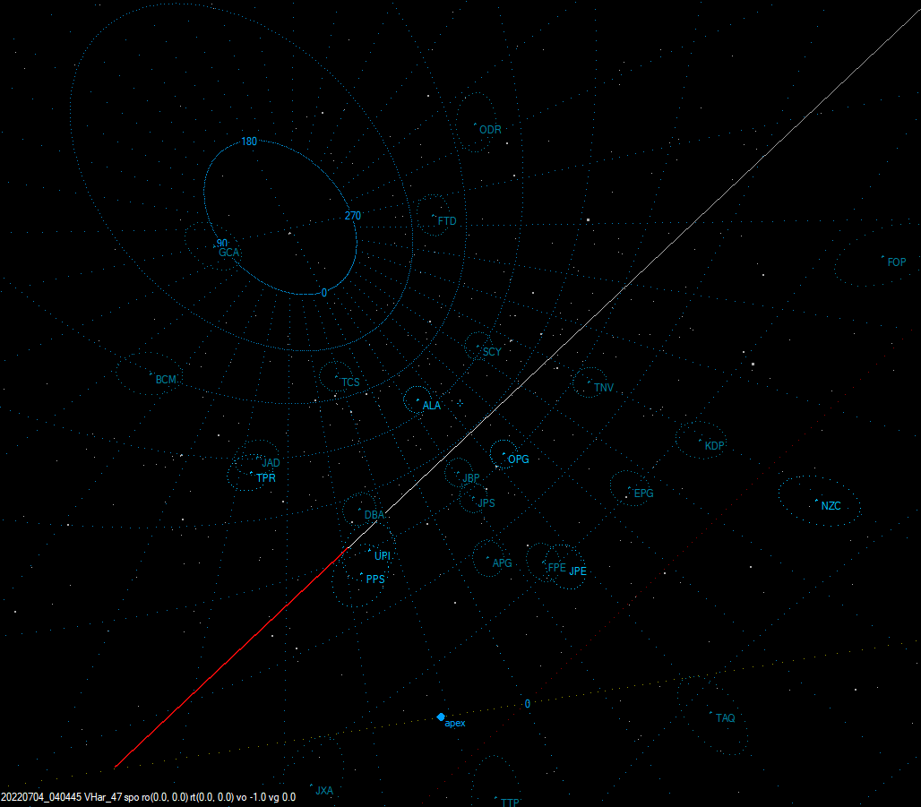

Утром 4 июля в 4:04:45 LT камера в Б. Городятичах поймала болид. Пролетел он уже на светлом небе, когда звезд видно не было. UFOAnalyzer определил яркость как -4.1m, но это явно неправда. Звезд в кадре уже нет, камера на минимальном гейне - я думаю, -7m...-8m там должно быть точно.
P.S. Этот болид должен также попадать в камеру Gomel_W, но я не уверен, что она все еще работала на светлом небе.

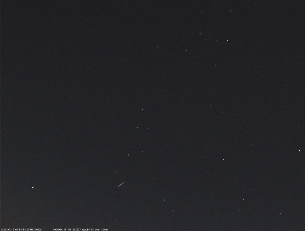

Первый базисный персеид в этом году! Зарегистрирован в ночь на 15 июля 2022 г. камерами MINSK_03 и VHar_47.

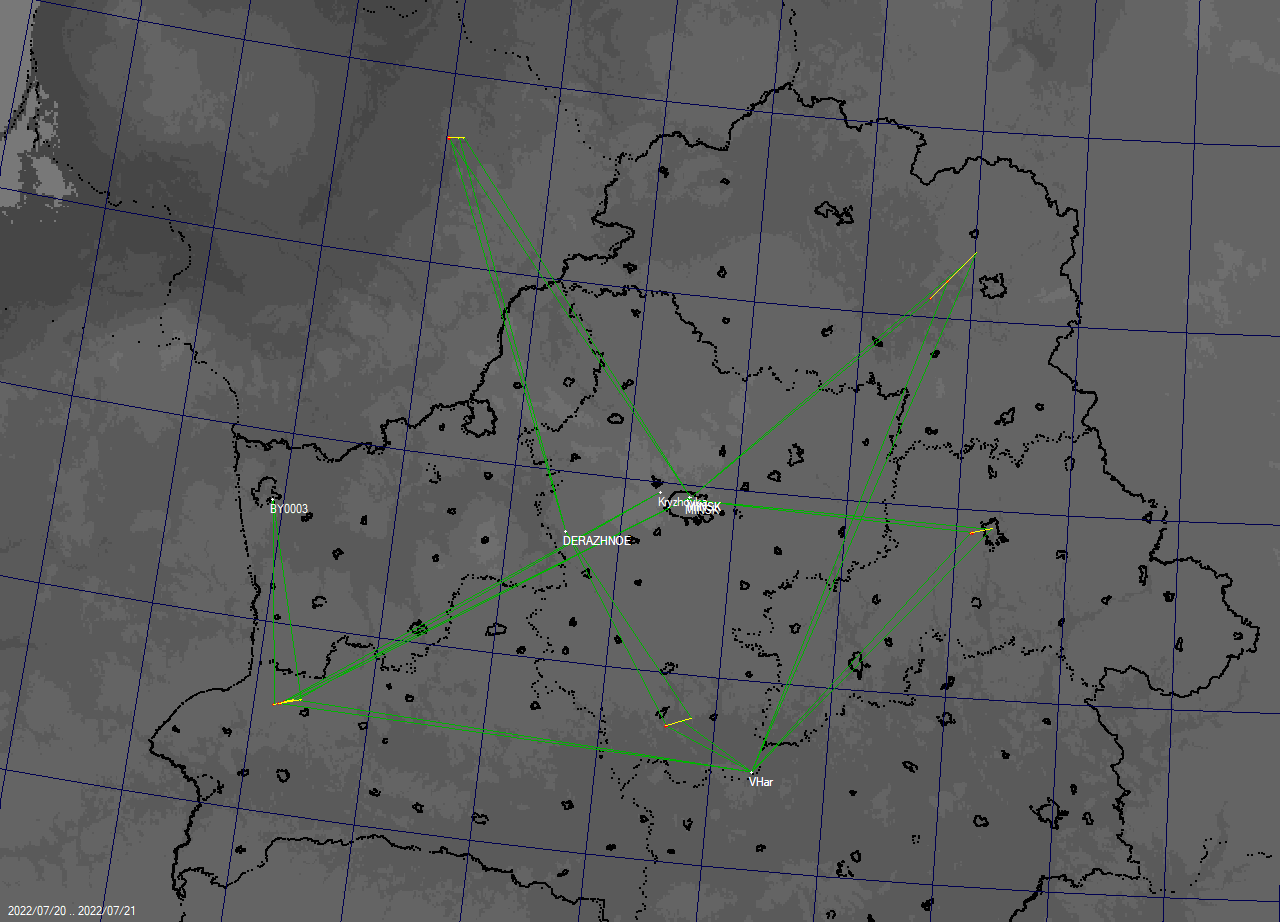

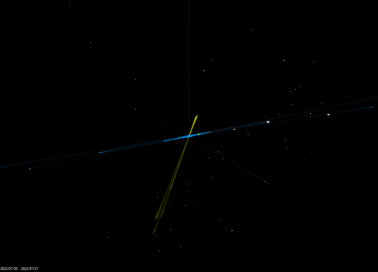

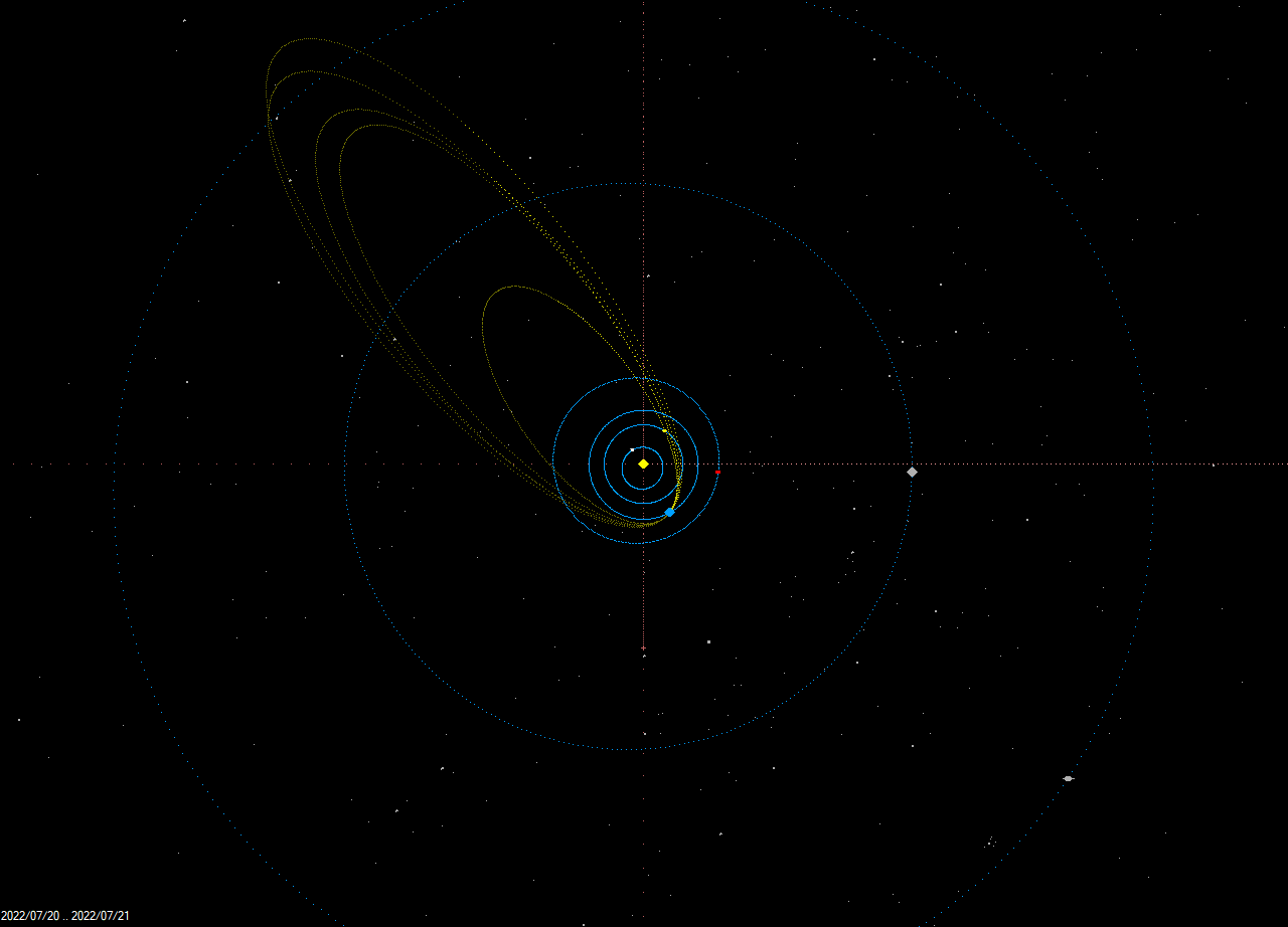

В ночь с 20 на 21 июля была замечена аномальная активность из Персея. Обнаружилось 5 базисных метеоров, которые кучно легли и которые вроде как не PER и не FAN. Усредненный радиант находился ближе к FAN (49 Andromedids), но на пару градусов южнее. И пик у FAN по разным данным на 1-5 суток должен быть раньше по времени.
Метеоры из данного радианта наблюдались только в эту ночь. Ни в предыдущие, ни в последующие ночи активности из этой области не наблюдалось. Моменты пролета метеоров (максимум похоже был около 23:30 UT):
time(UT):
19:38:21
23:01:04
23:31:28
23:35:19
00:05:38
Усредненные по 5 метеорам элементы орбиты получились следующими:
sol: 117.89° ± 0.07°
ra: 24.3° ± 0.8°
dec: 45.2° ± 0.8°
Vg: 60.4 ± 1.1 km/s
a: 6.3 ± 1.9 AU
q: 0.930 ± 0.012 AU
e: 0.834 ± 0.074
peri: 144.470° ± 3.296°
node: 117.890° ± 0.071°
incl: 122.3° ± 1.4°
В принципе, близко к FAN с небольшими отклонениями. Полагаю, что это проявилась какая-то из ветвей FAN.

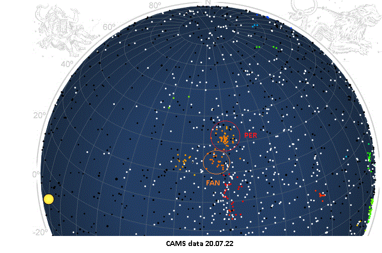

Добавлено: Вт Июл 26, 2022 16:47    Заголовок сообщения: Ответить с цитатой

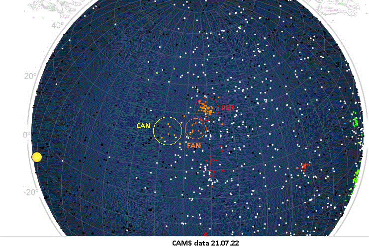

Ради любопытства, бегло посмотрел что есть по потоку FAN по видеосетям CAMS. И вот что выяснилось - навскидку пик потока был 19 июля на уровне 25 орбит в сутки. Вот активность потока : 18 июля - 14 орбит, 19 июля - 25 орбит, 20 июля - 17 орбит, 21 июля - 10 орбит. Так что, по всей видимости, Юрию удалось отнаблюдать спад активности потока, с чем его и поздравляю. Ну а то, что проявился именно FAN, а не какой-то другой поток очень хорошо видно на картинках от CAMS.
 Размер файла:  108.17 KB
 Просмотрено:  939 раз(а)
Сообщения: 4729
Благодарности: 212
Добавлено: Вт Июл 26, 2022 16:57    Заголовок сообщения: Ответить с цитатой
И еще картинки от СAMS за 20 и 21 июля.Гипотеза Юрия о проявлении южной ветки потока FAN имеет смысл.
