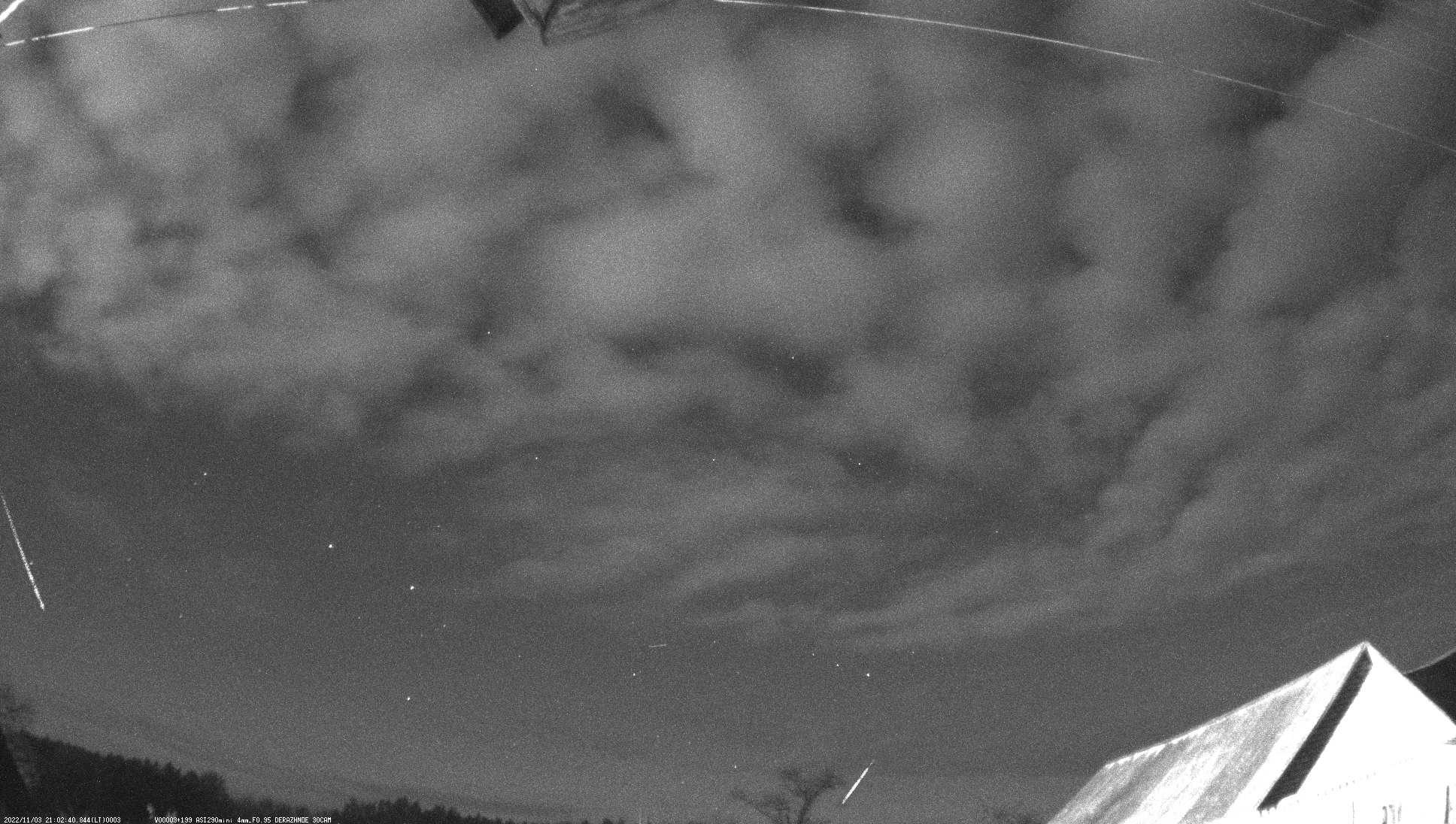

В ночь на 10 сентября в 1:42:38LT пролетел болид около -7m. Спорадический, чуть-чуть не попал в радиант OMG (omicron Geminids). Зафиксирован камерами в Крыжовке и Б. Городятичах.

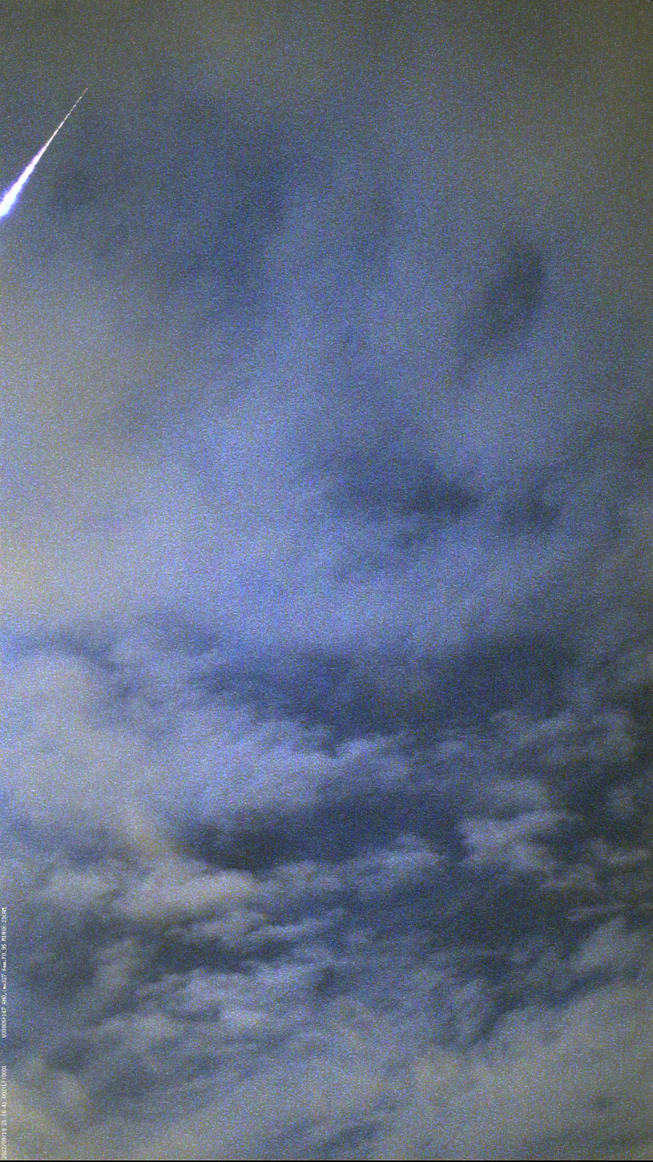

Вечером 19 сентября в 21:16:40 LT над Дзержинском пролетел крупный болид. В облаках он попал в камеру в Б. Городятичах, а начало в одну из минских камер. Другие камеры зафиксировали мощную голубовато-зеленую вспышку всего неба за облаками. UFOAnalizer оценил яркость в Б. Городятичах как -6m, но это в облаках и это самая дальняя точка (и мы знаем, что уфо может занижать яркость). К западу от Минска возможно было и -10m, но это очень прикидочно.
Болид оказался поточным - EPU (epsilon Ursae Minorids #01044). Это новый поток, открытый в 2020 году. Сроки его действия указываются как 22-28 сентября с максимумом 25 сентября, но наш экземпляр пролетел на 3 дня раньше, а значит интервал действия потока шире чем предполагается.
Геоцентрическая скорость в начале была около 30 km/s, в конце около 25 km/s. Высота 84km -> 36km. Возможно, самую концовку мы не зафиксировали из-за облаков. Если бы чуть помедленнее и пониже, то было бы вполне возможно предполагать выпадение метеорита. Данных, чтобы говорить об этом точно, недостаточно.
Б. Городятичи
 Размер файла:  1.4 MB
 Просмотрено:  3807 раз(а)
Б. Городятичи »»»
Минск
 Размер файла:  1.86 MB
Минск »»»
Деражное и Крыжовка
 Размер файла:  613 KB
Деражное и Крыжовка »»»
 Размер файла:  47.8 KB
 Размер файла:  14.39 KB
 Размер файла:  30.64 KB
Поблагодарили(1): astroivan
