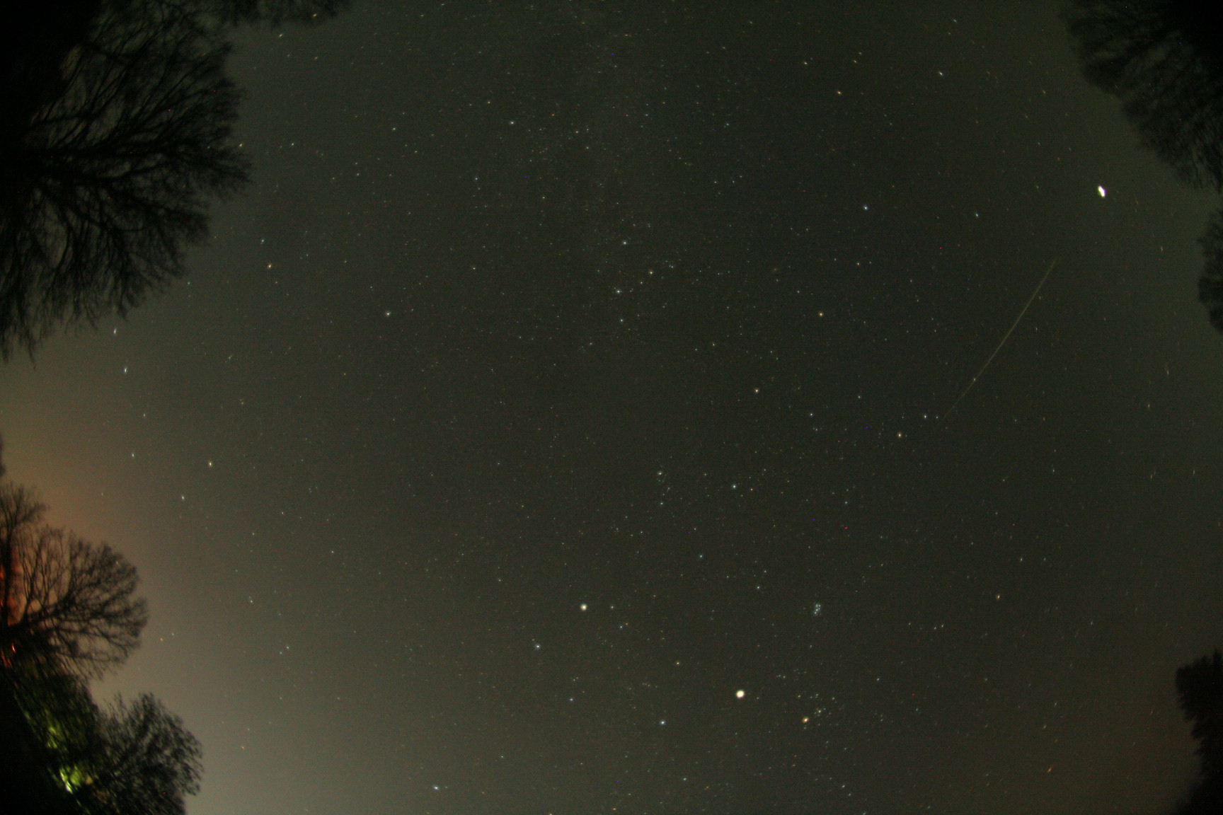

В ночь с 12 на 13 августа олл-скай камера "принесла" 3 возможных персеида в 23:13 UT, 00:51 UT, 01:16 UT. Не проверял на "спутниковость" через HeavenSat. Просьба подтвердить или опровергнуть информацию.

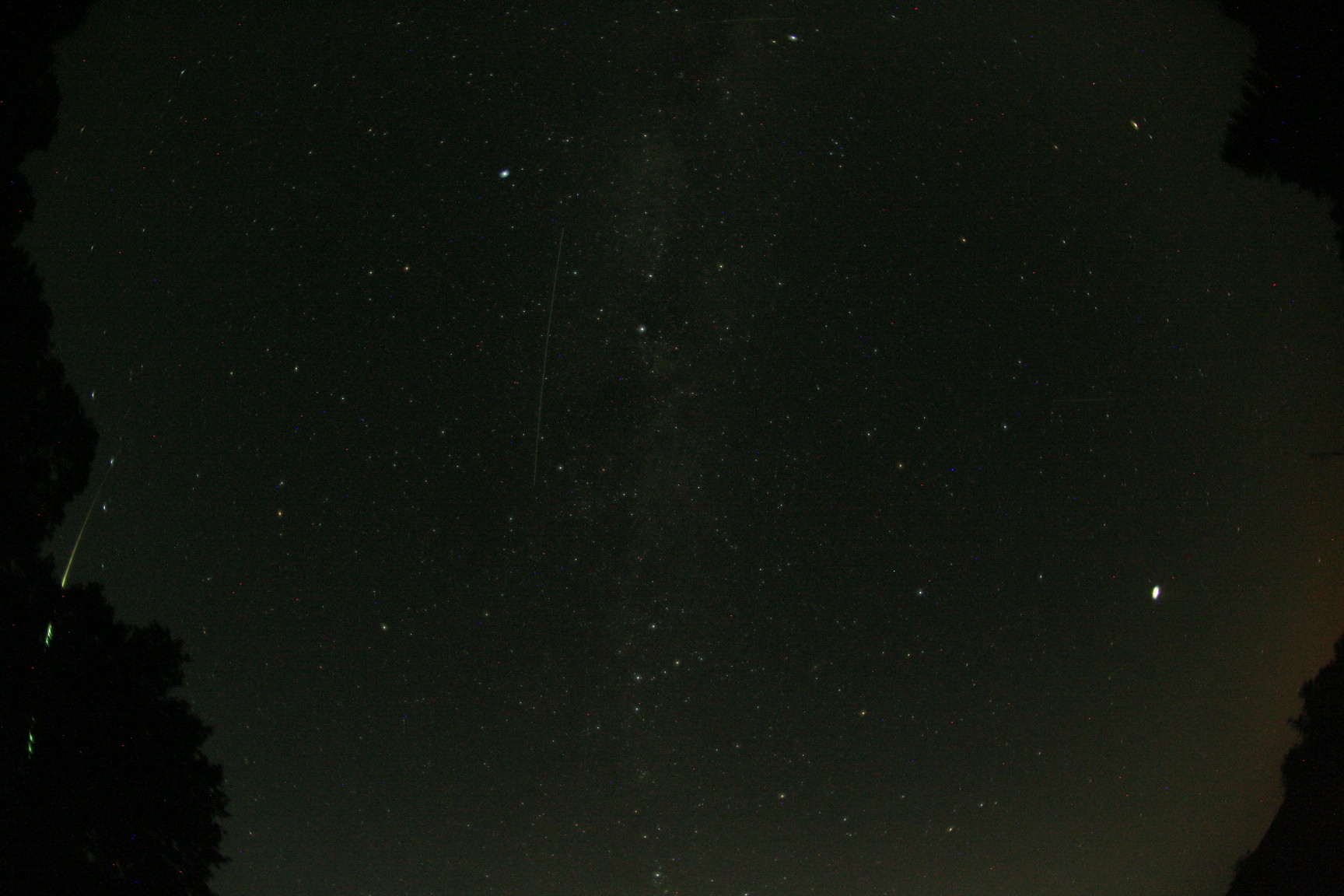

Красивый каппа-Цигнид (KCG) "попался" 17 августа в 23.55 UT

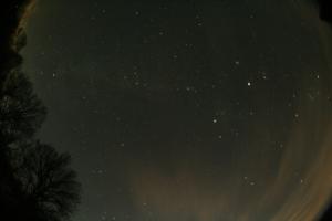

Продолжаю просмотр фотоснимков, коих скопилось немало. Вот и долгожданный "трофей"! В ночь с 5 на 6 августа в 01:55 LT пролетел яркий болид. Наверняка спорадический. Жаль что полностью узреть трек помешали деревья, но как есть.

В наши камеры этот болид не попал. Пролетел на севере, видимо слишком низко для нас. С некоторой вероятностью мог попадать в гродненские камеры, но цсвешек от Андрея Прокоповича уже давно не было.

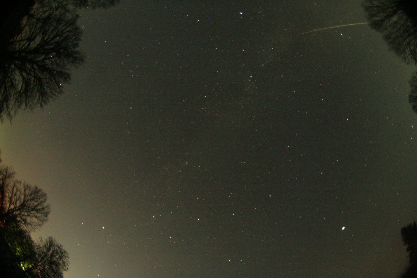

В ночь с 24 на 25 сентября в поле в 22:51 UT зрения камеры "влетел" медленный (оранжевый) и длинный метеор. Поточность предположить затрудняюсь, т.к. с того направления только радианты быстрых метеоров (смотрел данные CAMS). Так может быть этот метеор зафиксировали видеокамеры?

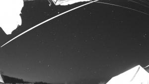

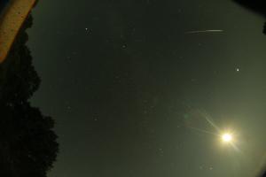

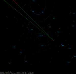

2022.09.25 01.50.15 LT. Спорадик из области близкой к апексу. Очень быстрый, Vg=65km/s. На высокую скорость на твоем снимке, Иван, намекают зеленое начало и оранжевое продолжение - я этот момент уже просек наблюдая за спектрами метеоров.
О как! Surprised Обычно, длинные оранжевые метеоры, которые я вижу визуально, имеют медленную или же среднюю скорость. Поэтому я и был уверен что этот метеор медленный. Оказывается, по фотоснимкам совсем иные критерии. А как по цветовой гамме метеора на фотоснимке предположить медленную скорость? Или же подобное, Юрий, невозможно? Мне интересна художественность фотоснимка с ярким метеором, поэтому и не ставлю обтюратор. Кстати, хотелось бы узнать какова яркость этого экземпляра?

UFOAnalizer оценил яркость как -0.9m в Городятичах и -3.4m в Деражном среди облаков... У медленных метеоров цвет по идее не должен кардинально изменяться в процессе полета, может быть только в момент вспышки он будет другим. Но никакого зеленого цвета в первой части траектории, если метеор медленный, быть не должно. Но это не утверждения, нужно еще проверять на практике, многое зависит от химического состава метеороида.

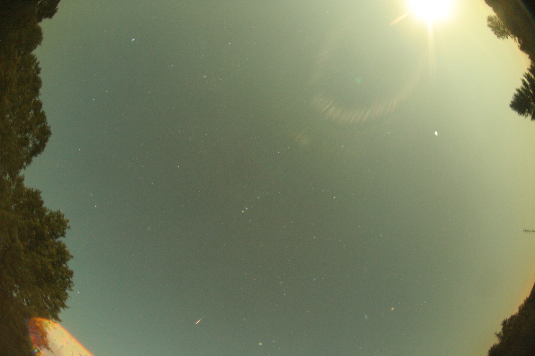

1 октября в 18:07 UT в поле зрения камеры "влетел" яркий метеор ~ -3 величины.
Этот метеор я видел визуально. Цвет - интенсивно жёлтый. Скорость примерно 15 градусов в секунду. Фотографически, длительность следа составила примерно 5 минут. След медленно дрейфовал в район Малого Коня. Направление полета из полярной области.Скорее всего спорадический, т.к. в полярной области заметной активности малых потоков, по данным видеосетей CAMS, не заметно.

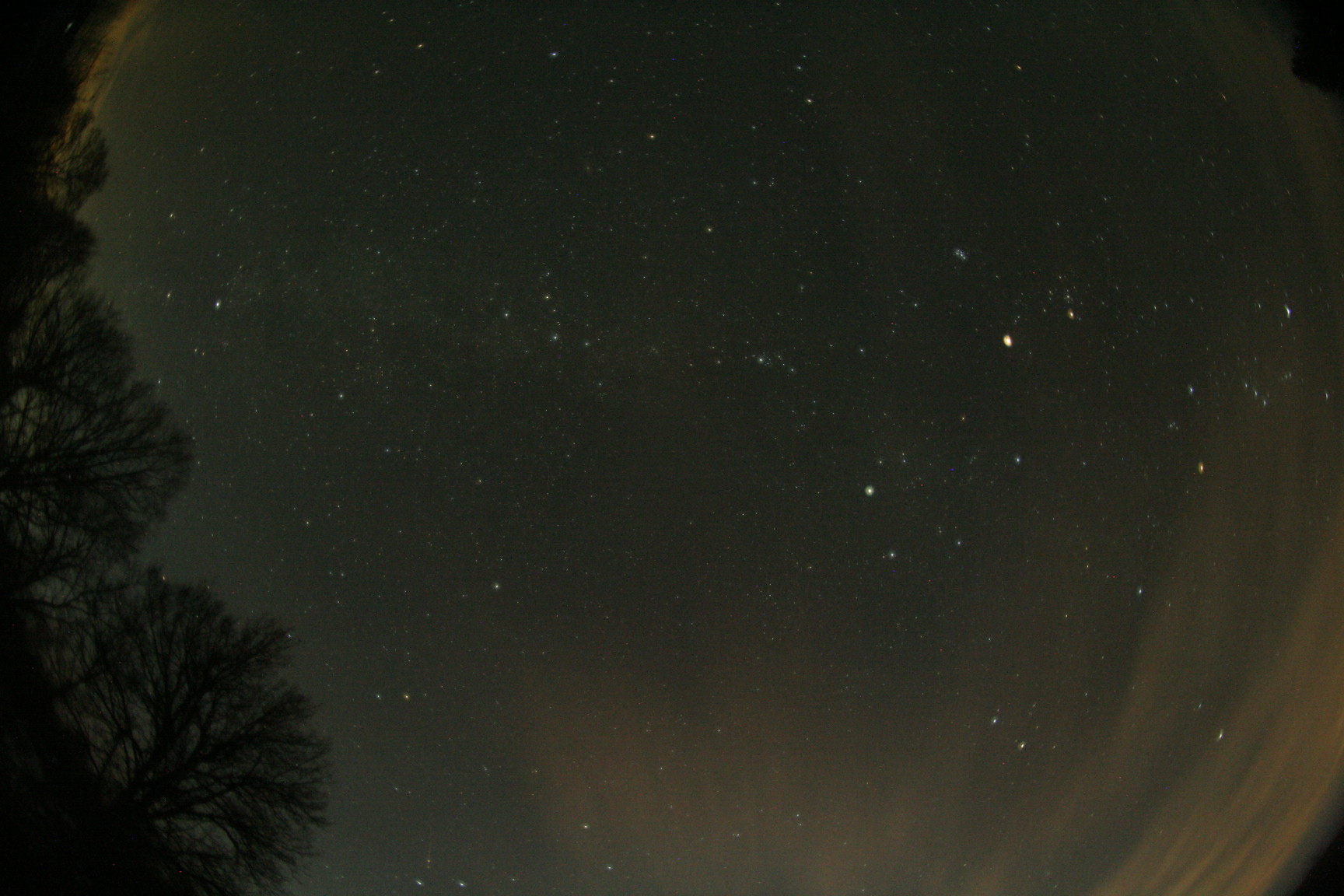

14 декабря в 17:47 UT был сфотографирован яркий метеор потока Геминид -3 величины. Его я видел визуально.

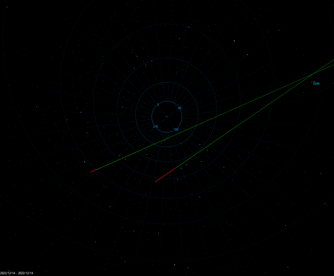

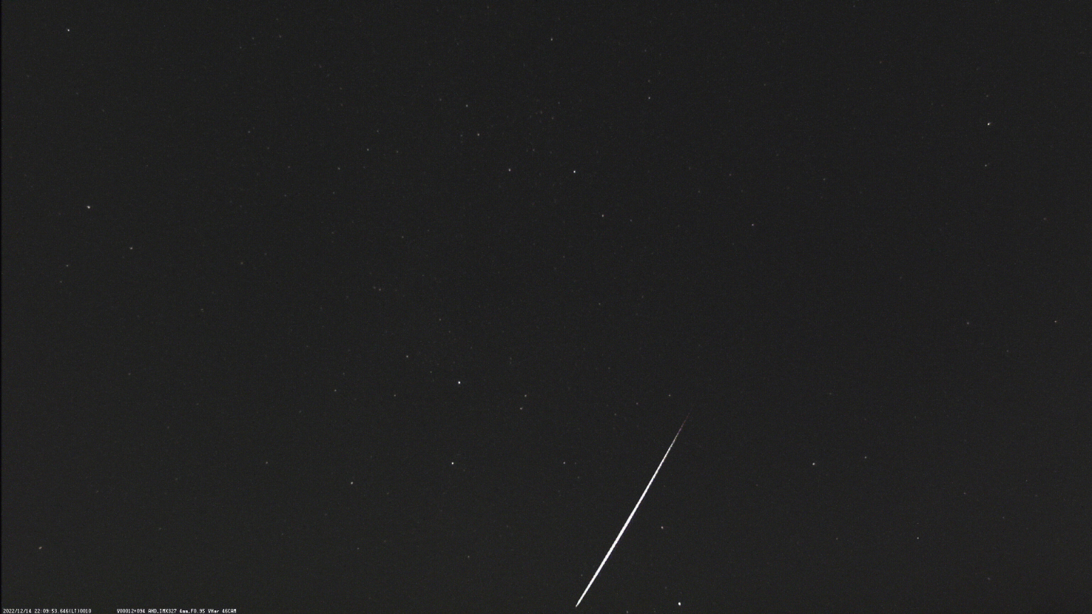

Вот тот же метеор, судя по всему, из Б.Городятичей - 2022-12-14 20:46:54LT. Одновременно с ним пролетел более слабый, который видимо не был замечен глазом.

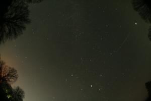

Кстати, 14 декабря в поле зрения фотокамеры "влетели" еще два менее ярких метеора потока Геминид. Один в 15:40 UT, второй в 19:09 UT. Есть еще быстрый -1 или -2 полярной области в 18:12 UT, но он на фотоснимке на пределе обнаружения, хотя визуально был виден отлично.

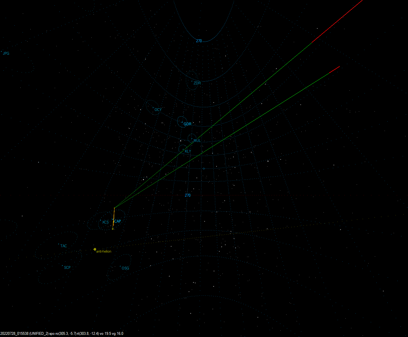

Добавлено: Вс Мар 05, 2023 19:24    Заголовок сообщения: Ответить с цитатой
Продолжая поиск болидов по своему архиву фотоснимков с олл-скай камеры, нашел болид 27.07.22 в 22:56 UT. К сожалению, болид пролетел "за деревьями".
Радиант может находится где-то в Геркулесе-Возничем.
 Размер файла:  368.58 KB
 Просмотрено:  3971 раз(а)
Поблагодарили(1): Yahor
Сообщения: 2180
Благодарности: 1415
Добавлено: Пн Мар 06, 2023 01:26    Заголовок сообщения: Ответить с цитатой
2022-07-28 01:55:38 LT. Это был Каприкорнид. -4.3m в Деражном.
