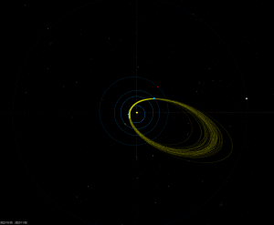

В ночь на 31-е декабря в поле зрения сразу 6 камер попал длинный и очень быстрый спорадический метеор, который пришел почти точно из апекса. Наклонение орбиты очень маленькое - 178.3°. Такое большое значение (близкое к 180°) говорит о том, что орбита этого метеороида была ретроградная, т.е. вращение обратное по отношению к направлению вращения планет в Солнечной системе. Это значит, что Земля и метеор встретились лоб в лоб, что дало скорость близкую к максимально возможной - вблизи 72 km/s.
2022-12-31 02:36:00 LT
Vo = 72.6 km/s
Vg = 71.5 km/s
a = 12.133200 AU
q = 0.936089 AU
e = 0.922849
p = 42.280270 years
peri = 154.14°
node = 278.93°
incl = 178.3°
 Размер файла:  1.49 MB

Поблагодарили(1): astroivan
