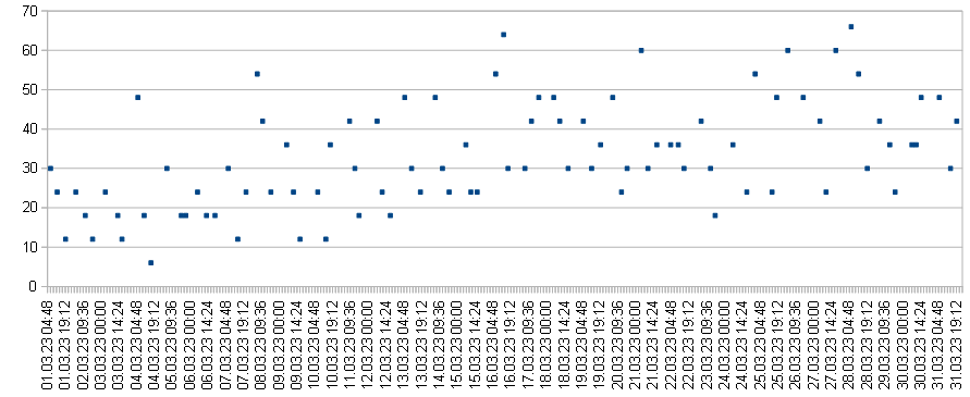

Добавлено: Ср Апр 05, 2023 19:41    Заголовок сообщения: Ответить с цитатой
Общая активность метеоров слабо растет в течении марта, чего не наблюдалось в феврале 2023 методом прослушивания радиоэфира на частоте 88.6 МГц. Интересно, что в феврале общий тренд сигналов уменьшался. Напоминаю схему установки: 5-элементая Яги-антенна соединена с обычной автомагнитолой с которой сигнал поступает на звуковую карту ПК. На нем в круглосуточном режиме детектит сигналы программа Метан. Кроме автоматических наблюдений 3-5 раз в сутки прослушиваю радиоэфир по 10 минут и вычисляю "синтетичекие" часовые числа метеоров. Метод прослушивания дает примерно в 3 раза более высокую чувствительность по сравнению с автоматическим детектированием.
