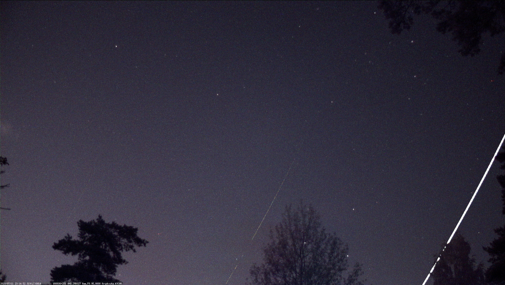

В ночь на 5 мая пролетел яркий спорадический метеор, который попал в спектральную камеру. UFOAnalyzer оценил яркость как -3.1m, хотя мне кажется, что метеор был по крайней мере не слабее Венеры. Спектр получился яркий и хороший, и имел свои интересные особенности.
1. Линия OI 7774A очень яркая. Хорошо видны линии азота и кислорода в более длинноволновой ИК области (они имеют фиолетовый оттенок на снимке). Также хорошо заметна запрещенная линия [OI] 5577A (появляется раньше других). Все это говорит о высокой скорости, что подтверждается базисной съемкой (Vg = 56.4 km/s). Интересно, что линии OI также явно проявились на 5331А (это значительно усилило пик от FeI 5328A), на 5168А и на 6456А... Надо отметить, что я уже могу определить скорость метеора с точностью до 5-10 km/s только глядя на спектр Smile .
2. Хорошо видны широкие полосы молекулярного азота на 5700-6000А, 6200-6800А и на 7000-7500А.
3. Третья очень интересная особенность, этот спектр показывает явный дефицит кремния и кальция. Это хорошо заметно, если сравнить его со спектром персеида, который имел близкую скорость.
4. Еще один интересный момент, который я наблюдаю так явно впервые. Яркая желтая линия NaI 5892A быстро угасает сразу после точки максимальной яркости метеора, в то время как зеленый триплет Mg вблизи 5172А продолжает светиться до самого конца полета метеора. Это странная особенность, т.к. обычно эти две линии ведут себя более-менее синхронно.
5. Пресловутая линия FeI 5110A, о которой много писалось выше, весьма ярка в этом спектре, кажется больше обычного. Объяснений ее поведению у меня по-прежнему нет.

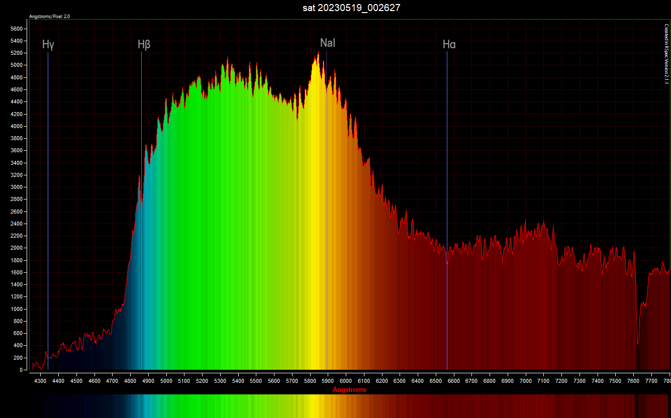

Пока метеорная активность очень низкая, снова тренируюсь на кошках))
В ночь на 20 мая некий спутник дал яркую вспышку. Возмутителем спокойствия оказался американский спутник шпион Noss 3-2 (A), информация про эту серию спутников тут, тут и тут. Интересно, что для вспышек этого спутника дают максимальную яркость -2.1m, но в моем случае яркость была не ниже яркости Венеры!
Теоретически, отраженный спектр должен повторять солнечный (так ли это на самом деле?). Но явно я нашел только линии поглощения H-alpha, H-beta и дублет NaI 5892A. Все остальное как-то не очень совпадает. Возможно, дело в кратковременности вспышки и отсутствии возможности сложить много кадров для усреднения шумов, возможно в чем-то другом. Впрочем, я не сильно усердствовал, т.к. это лишь побочка от метеорных наблюдений.
P.S. Спасибо Косте за установление личности этого шпиёна)
 Размер файла:  1.62 MB
 Просмотрено:  1184 раз(а)
 Размер файла:  441.06 KB
 Размер файла:  45.01 KB

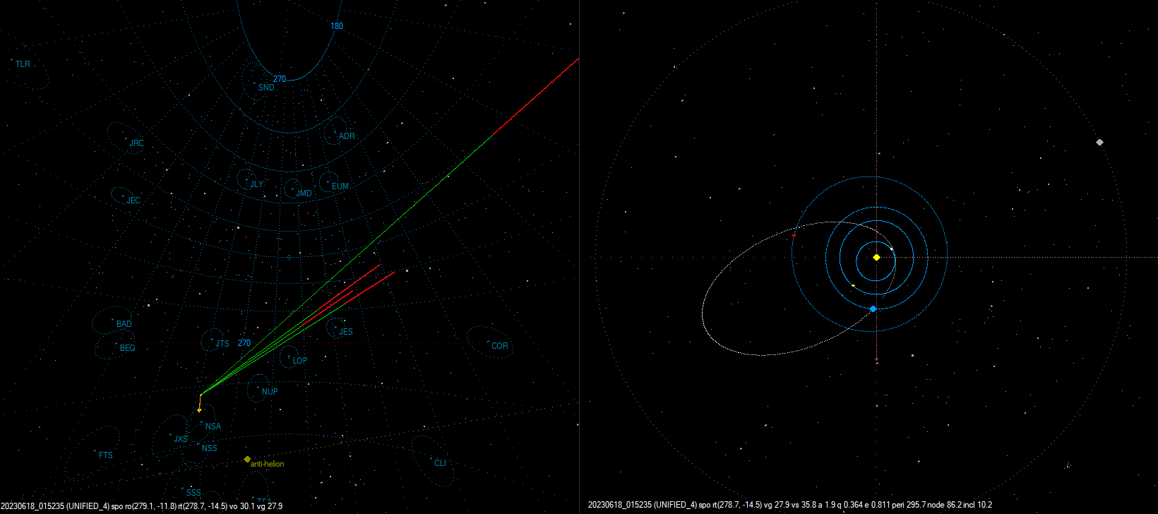

В ночь на 18 июня попался спектральный метеор. UFOOrbit определил его как спорадический с Vg=27.9 km/s. Спектр нормального типа с примерно равными интенсивностями линий Mg/Fe/Na: 29%-34%-37% соответственно.
Но здесь интересно другое. Я давно заметил, что диф. решетка с большей плотностью линий дает более яркий спектр. На примере этого метеора (см. изображения ниже), спектр получился весьма яркий с решеткой 1200лин/мм и почти не виден на другой камере, где стояла решетка 600лин/мм. Камеры и объективы одинаковые. Почему так происходит? Вот такие мои предположения...
1. Любая решетка имеет определенное конечное число спектральных порядков, которые она дает. Чем больше плотность линий на мм, тем меньшее количество порядков дает решетка. Я даже где-то встречал в интернете формулу расчета. Так вот световой поток распределяется на все порядки (хотя более высший порядок слабее предыдущего). У решетки с большей плотностью линий меньше порядков и видимо поэтому сами спектры получаются ярче, т.к. энергия распределяется на меньшее число порядков.
2. Если рассуждать с точки зрения логики, решетка должна стоять "нарезкой" (на самом деле на моих решетках протравленный слой алюминия) к объективу. Если 1200лин/мм я так и ставил, то 600лин/мм ставилась наугад - я не знаю куда обращена "нарезка". Вопрос к физикам. Может ли неправильная установка решетки, а стекло там довольно толстое - 2мм, так кардинально влиять на яркость спектра?
3. Может влиять само качество изготовления решетки. Но это не представляется возможным проверить.
Есть ли другие причины, чтобы объяснить наблюдаемый факт?

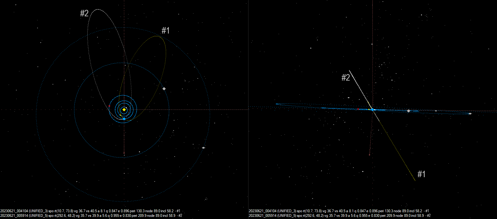

В ночь на 20 июня в крыжовскую камеру с интервалом в 18 минут залетело сразу 2 спектра, назовем их #1 и #2
#1: 20230621_004104_BYKryzhovka_40
#2: 20230621_005915_BYKryzhovka_40
Как метеоры так и спектры оказались во многом похожие - оба метеора спорадические с геоцентрическими скоростями 36.7 и 35.7 км/с и с очень близкими наклонениями орбит 58.2 и 58.9 градусов соответственно (орбиты обоих метеоров лежали почти в одной плоскости).
Спектры тоже похожие, оба нормального типа с примерно равными интенсивностями линий MgI, FeI и NaI. Явно читаются кальций и кремний - значит каменюки. Но есть и отличия. Второй более яркий спектр уверенно показал линию H-alpha, возможно из-за того, что этот метеор дал вспышку с более высокой температурой. Надо отметить, что перигелийное расстояние у этого метеора #2 было 0.95 АЕ - большое, он не приближался близко к Солнцу, поэтому и сохранил водород. Также в спектре этого метеора ярко высветились линии CaII в ИК (опять же благодаря вспышке). Линию CaII 8662A так явно я увидел наверное впервые. Интересно отметить, в литературе про линии CaII в ИК явной информации я не встречал, пару раз только видел отметки Са на картинках. Так что идентифицировать их пришлось полностью самостоятельно.
#1
 Размер файла:  1.76 MB
 Просмотрено:  959 раз(а)
#1 »»»
#1
 Размер файла:  81.58 KB
#1 »»»
#2
 Размер файла:  1.77 MB
#2 »»»
#2
 Размер файла:  87.51 KB
#2 »»»
 Размер файла:  30.2 KB
 Размер файла:  28.75 KB

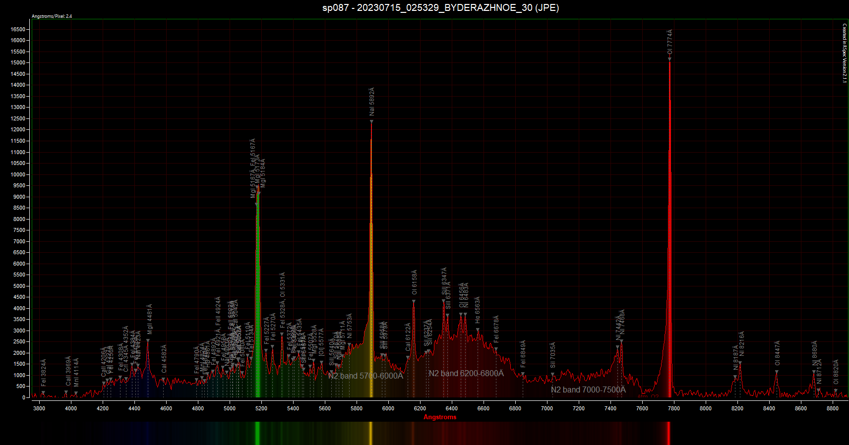

В ночь на 15-е июля попался довольно примечательный спектр. Во-первых, это железный метеор - что-то зачастили :). Во-вторых, метеор был очень короткий и не сказать чтобы яркий. Однако, спектр проработался в зеленой области весьма детально (наверное благодаря решетке 1200 лин/мм). И самое интересное, мне кажется, впервые довольно явно проявились линии никеля Ni I. Они обычно слабые и путаются с линиями других элементов, поэтому их очень трудно идентифицировать. Но здесь, поскольку метеор железный, линии других элементов (кроме железа) отсутствовали и не мешали. Что усиливает мое подозрение что это действительно никель, так это то что совпадений каталожных линий Ni I с пиками в спектре довольно много. На картинке спектра синие вертикальные линии - это каталожные линии Ni I.
Скорость была типичной для железных метеоров - Vg=18.7 км/с. Наклонение же орбиты довольно высокое для таких метеоров - 27.3 гр., обычно оно совсем небольшое.

...это был не единственный спектр за ночь на 15-е июля. Камера в Деражном поймала спектр яркого метеора -2.8m, который даже оказался поточным - JPE (July Pegasids). Что радует, черно-белая камера с решеткой 1000 лин/мм в отличие от цветной уже делит триплет магния на 2 пика. Я предполагал, что чб матрица должна работать лучше, что и подтвердилось на практике. Я доволен. Smile
Из примечательного:
- Довольно яркие полосы свечения молекулярного азота на 5700-6000А, 6200-6800А и 7000-7500А. Все это из-за высокой скорости Vg=63.4 км/с.
- Яркие линии кислорода OI 6158A и OI 6456A
- Яркий дублет ионизированного кремния SiII 6347A и SiII 6371A
- Яркая линия ионизированного магния MgII 4481A
- Наличие линий Ha и Hb
- Линии железа заметно ослаблены по сравнению с другими спектрами для похожих скоростей

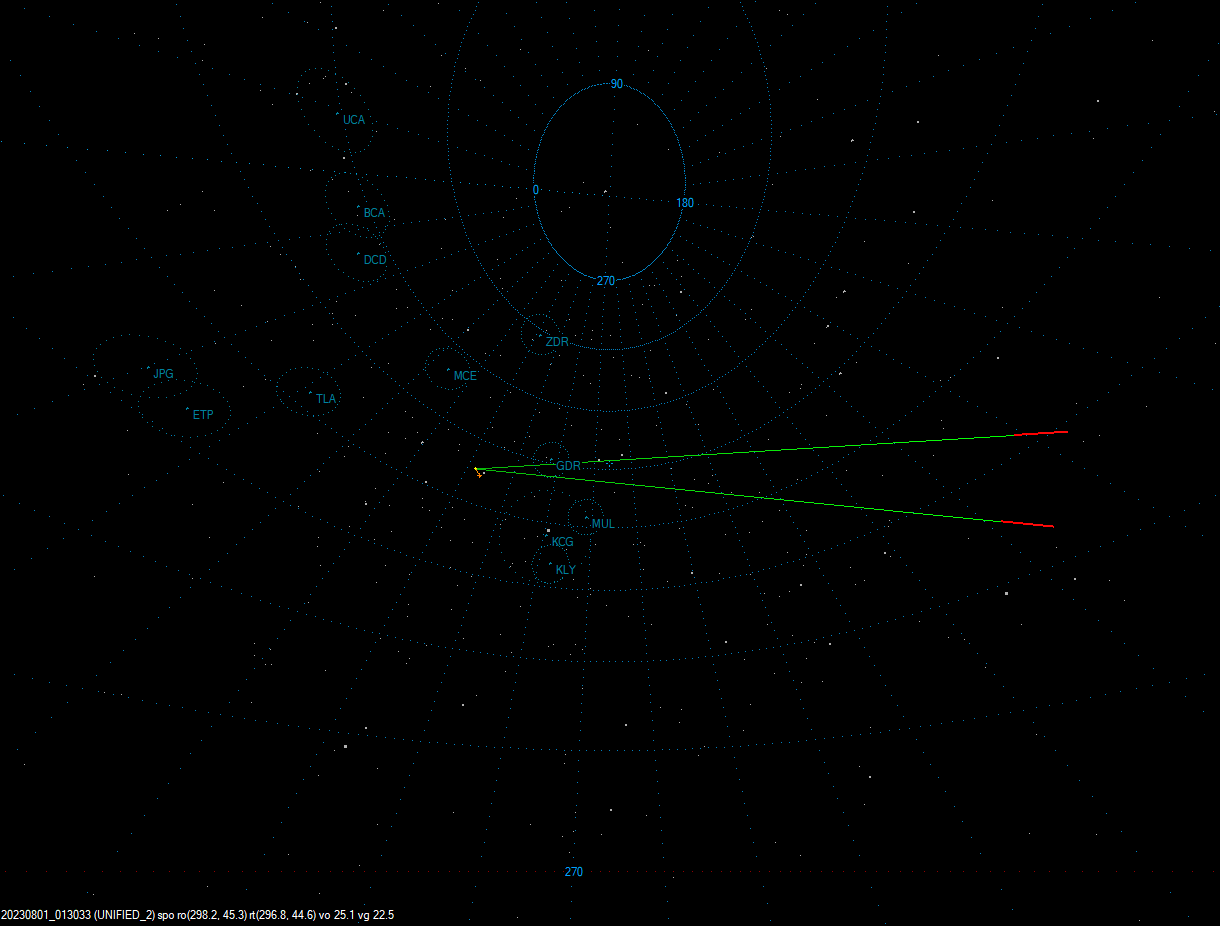

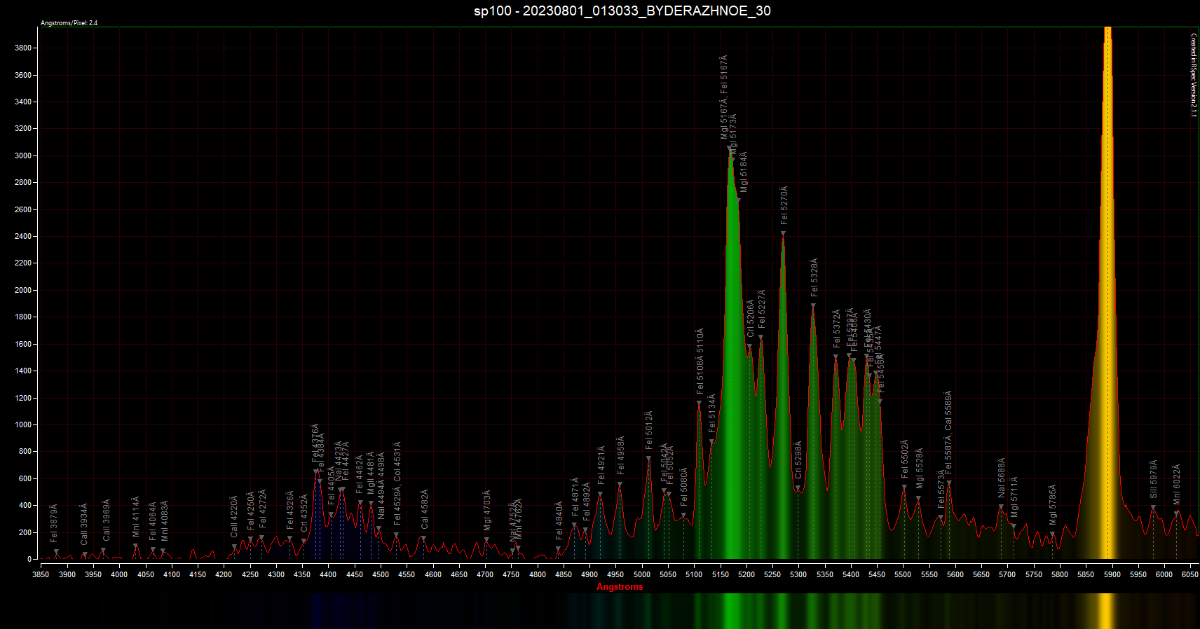

В ночь на 1 августа камера в Деражном поймала юбилейный 100-й спектр. Метеор спорадический. Vg = 22.5 km/s.
Спектр проявился только в момент вспышки. Несмотря на то, что кадров для сложения оказалось совсем не много, спектр получился детальным. Уверенно проявились линии хрома CrI 5206A и 5298A. Триплет магния MgI 5172A с намеком на деление. Также хорошее деление пиков в синей области, что всегда является проблемой из-за плотности линий в ней. На 4531А кажется впервые проявилась линия кобальта CoI. Полной уверенности здесь нет, т.к. там еще присутствует слабая линия железа FeI 4529A. Но вероятность что это все-таки кобальт высокая, на мой взгляд. В ИК области высветлись три линии ионизированного кальция CaII (8498A, 8542A, 8662A), что для меня было несколько неожиданно при такой небольшой геоцентрической скорости метеора.
 Размер файла:  1.02 MB
 Просмотрено:  525 раз(а)
 Размер файла:  83.29 KB
 Размер файла:  82.44 KB
 Размер файла:  15.98 KB
 Размер файла:  22.52 KB

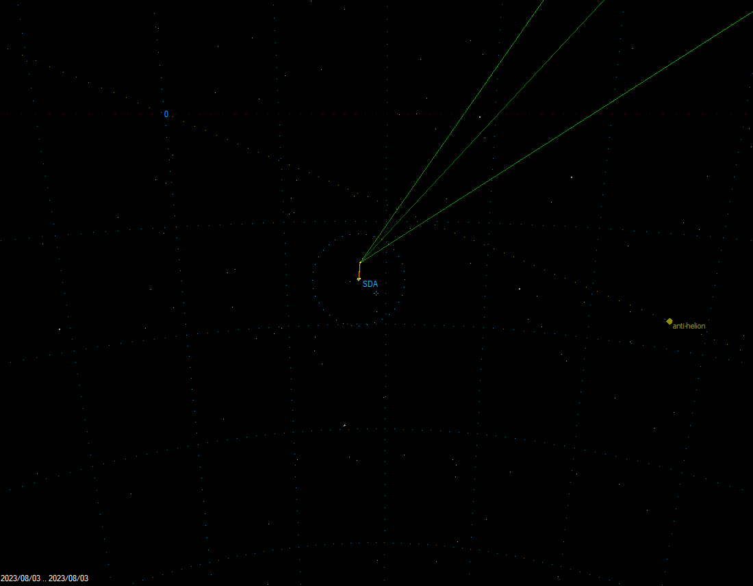

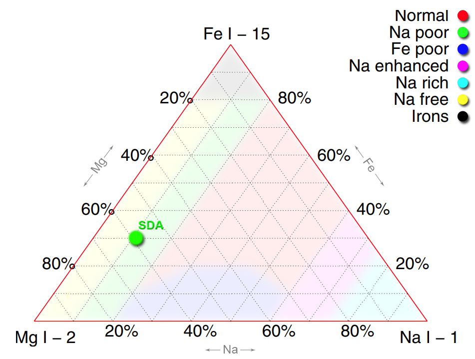

В ночь на 4 августа попался спектр SDA (Southern delta Aquariids). Спектр неяркий, но вполне достаточный для некоторых выводов. Виден явный дефицит натрия (спектральный тип Na poor, т.е. бедный на натрий): Mg/Fe/Na 59%-30%-11%. Все потому что метеороиды Южных дельта-Акварид слишком близко приближаются к Солнцу. В частности, у нашего экземпляра q=0.095 АЕ.
 Размер файла:  1.29 MB
 Просмотрено:  476 раз(а)
 Размер файла:  89.18 KB
 Размер файла:  8.28 KB
 Размер файла:  23 KB
 Размер файла:  176.14 KB
Поблагодарили(4): Morozyako, Shooter, tuteychi, Alexander

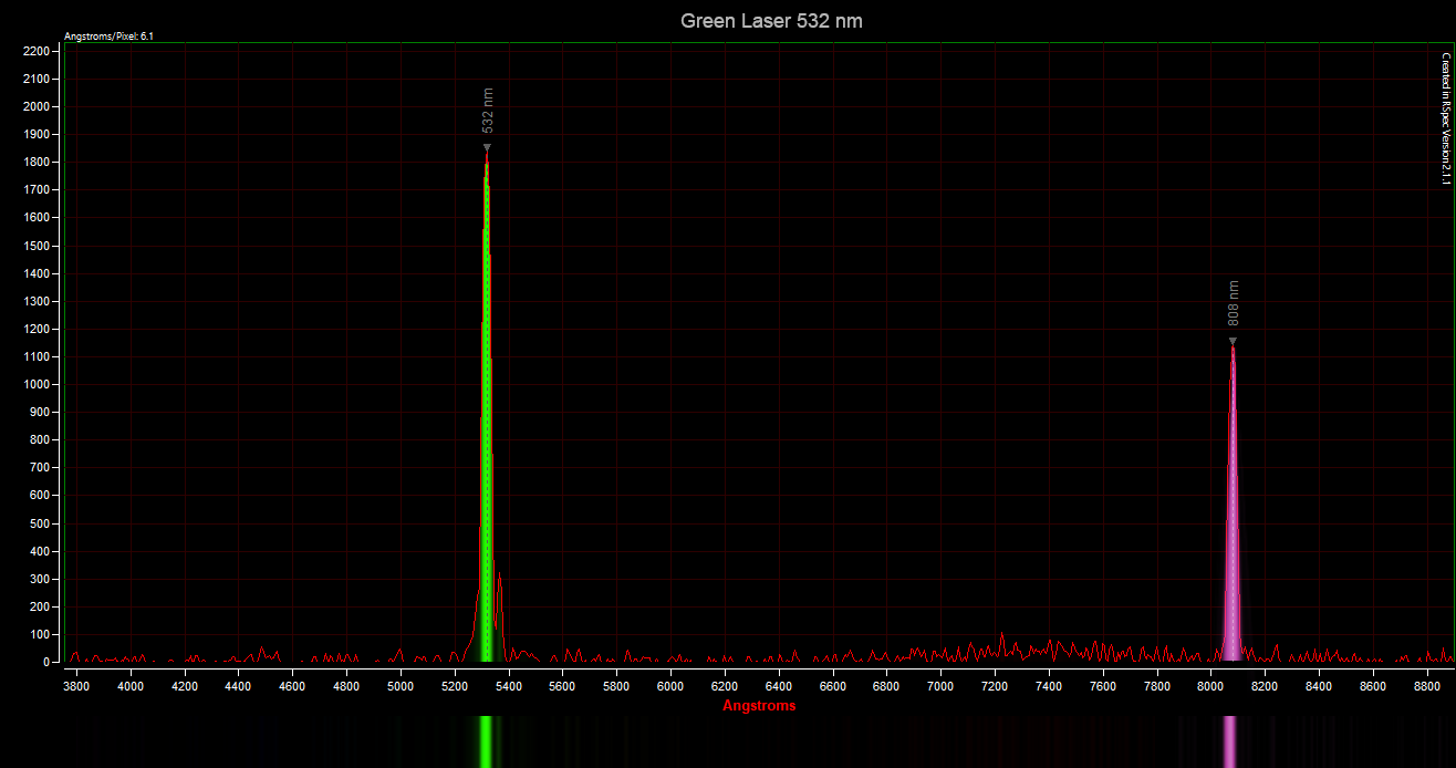

Я неосторожно посветил зеленой лазерной указкой, в результате чего на это среагировала спектральная камера. Я проанализировал спектр и нашел в нем кроме собственно зеленой линии еще и яркую линию в ИК. Таким образом, если поставить на лазер ИК-пасс фильтр, его можно превратить в невидимую указку. Smile

На Википедии про эти указки раздел есть с объяснением принципа работы
https://ru.wikipedia.org/wiki/%D0%9B%D0%B0%D0%B7%D0%B5%D1%80...0%B8%D0%B5%D0%BC_DPSS_(532_%D0%BD%D0%BC)
