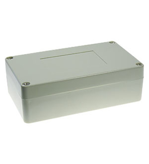

Костян, ты можешь сам подыскать коробку, под размеры которой будем плату делать? Или снова мне надо будет это делать? Размеры (предельные) указаны.
Kostyan
Сообщения: 1187
Благодарности: 33
Добавлено: Пн Июл 23, 2007 18:45    Заголовок сообщения: Ответить с цитатой
могу
http://www.platan.ru/img_base/nn_jpg/659321878.jpg
Скорее всего да.. так как эрганомика не подвласна мне.
