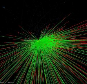

Закачал всю базу из Дроп Бокса.

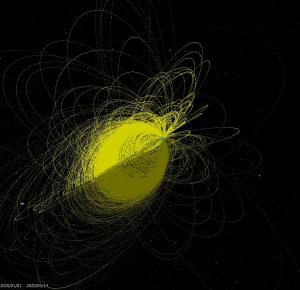

Кратенький отчёт наблюдений Квадрантид Украинской Российской и Белорусской групп наблюдателей метеоров.
Наблюдения Квадрантид особенно удались, всего за время действия потока заснято камерами 1681 из которых 872 базисных метеора. Карты прилагаю.
Если честно, то я такого колличества Квадрантид вообще не ожидал. Но, как видите большой объём данных дал свои плоды.
Поздравляю всех наблюдателей с успешным наблюдением Квадрантид!!!
Желаю таких же отличных и качественных результатов и в дальнейшем.

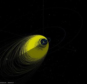

 Размер файла:  168.71 KB
 Просмотрено:  2409 раз(а)

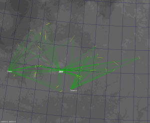

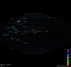

Добавлено: Вс Мар 15, 2020 19:15    Заголовок сообщения: Ответить с цитатой

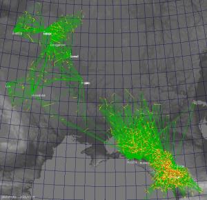

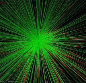

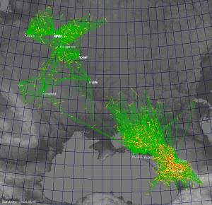

Кратенький отчётик о наблюдениях Украинской, Российской и Белорусской групп наблюдателей метеоров за Январь и Февраль.
1 Общее число метеоров заснятых камерами 38 841 метеор, из которых 1582 базисных.
2 Базисами закрыта очень большая территория. Россияне контролируют весь Кавказ и акваторию Чёрного и Азовского морей. Украинцы накрывают всю Украину и прилегающие территории России и Белорусии. Белорусы в свою очередь закрывают практический всю Беларусь, часть Украины и России. Совсем недавно, в 2019 году состоялся самый длинный базис Минск - Краснодар. Информация размещена несколькими постами выше. Ожидаем с не терпением удалённых базисных метеоров над Балтикой.
Желаю всем наблюдателям успехов и чистого неба!!!
 Размер файла:  306.12 KB
 Просмотрено:  2406 раз(а)
 Размер файла:  200.71 KB
 Размер файла:  292.86 KB

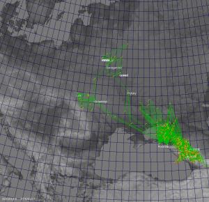

Прошу всех обратить внимание - совсем немного осталось, что бы перекрыть базисами Балтику. Подождём, пока народ созреет!!!
На данный момент 21 03 2020 насчитывается 39 430 метеоров заснятых камерами Украинской, Российской и Белорусской группами наблюдателей метеоров.
На данный момент информация приходит от наблюдателей из Минка, Дараганово, Гомель В, Гомель СЕ.
На данный момент 21 03 2020 зарегистрировано 39 430 метеоров, из которых 1654 базисных. Когда будет приближаться 100 000 метеор, я попытаюсь как нибудь поздравить всех наблюдателей.
А, пока, что, то, что имеем!!!
Хочу особо выделить Дубровского Сергея, который отнаблюдал и обработал 4 базиса с Гродненскими камерами Прокоповича.

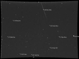

Сообщения: 3664
Благодарности: 502

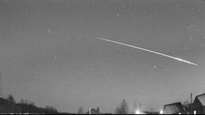

Добавлено: Пн Мар 23, 2020 22:50    Заголовок сообщения: Ответить с цитатой

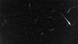

Еще в сумерки
TSB -1.5м , летел 6 секунд
Видос
 Размер файла:  268.55 KB
 Просмотрено:  1954 раз(а)
Поблагодарили(3): Andrey Prokopovich, DzmitryK, Балюк Игорь
Сообщения: 3435
Добавлено: Пн Мар 23, 2020 23:15    Заголовок сообщения: Ответить с цитатой
Как же он удачно в кадр попал!

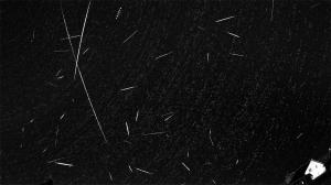

Сообщения: 2186
Благодарности: 1433

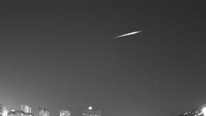

Добавлено: Вт Мар 24, 2020 08:01    Заголовок сообщения: Ответить с цитатой
Тоже пару симпатяг от сегодняшней ночи. Я надеюсь, в Гродно эти товарищи тоже были зафиксированы и привлечены. Smile
 Размер файла:  984.72 KB
 Просмотрено:  1937 раз(а)
 Размер файла:  1.04 MB
Поблагодарили(1): Балюк Игорь

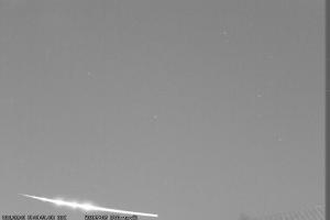

Добавлено: Вт Мар 24, 2020 11:17    Заголовок сообщения: Ответить с цитатой
С 22 на 23 марта тоже были красавцы. 23-24 пока в обработке...
 Размер файла:  172.71 KB
 Просмотрено:  1919 раз(а)
 Размер файла:  146.24 KB
