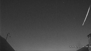

22 02 2020 в 04 19 14 местного времени состоялся базис между Гродно BY0001 и Gomel_NE. Метеор был -0,19m.
Метеор камера Прокоповича засняла на расстоянии более 600 километров в Юго - Восточном направлении. Блеск -2,00m.
Хотелось бы посмотреть как выглядел этот метеор из Гродно.
Успехов всем наблюдателям.
Ага, вот он!

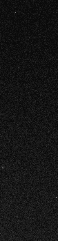

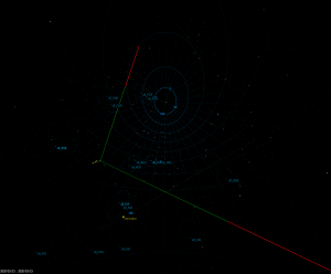

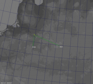

Я провел небольшой анализ длинного метеора, который был зафиксирован в Минске и Гродно в ночь с 23 на 24 марта. Выяснилось, что это чистейший породистый ZSE (zeta Serpentids). Это поток, дающий очень быстрые метеоры с VG=67км/c.
В данном случае примечательно то, что метеор пролетел в приличной элонгации от радианта, который находился низко над горизонтом (9гр. для Минска и 7гр. для Гродно). Как следствие, траектория шла под небольшим углом к поверхности Земли. Загорелся метеор на высоте 118км и потух на 97км. И это причина, почему трек получился таким длинным - путь в в атмосфере составил 155км .
