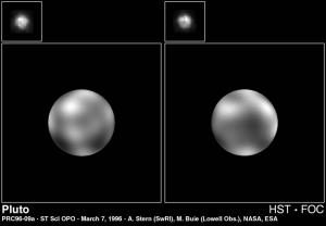

Не понял. У нас есть картинка ИСХОДНАЯ и ПОСЛЕ ОБРАБОТКИ. Как они были получены и на каком оборудовании - нам не интересно. Важен результат действия матаппарата на исходник. Принципы и методы обработки ведь неизменны: деконволюция она и в Африке деконволюция! Подробно о методах - в приведенных статьях. Сможите уличить их во лжи - это будет материалом для прекрасной статьи!
varta5 писал(а):
Но телескоп Хаблла не показывает на примере планет такой вывод.
Вот Хаббловский Плутон. Хотя Плутон теперь и не планета. Подгонять не под что. Подождём Новые Горизонты! Хотя смысла нет: вдруг они подгонят результат под Хаббловский?
[quote="varta5"]Но телескоп Хаблла не показывает на примере планет такой вывод.[/quote]
 Размер файла:  29.17 KB
 Просмотрено:  11119 раз(а)
[quote="varta5"]Но телескоп Хаблла не показывает на примере планет такой вывод.[/quote] »»»
