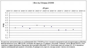

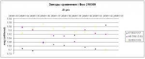

21 марта после среди ночи небо неожиданно очистилось от облаков и я запустил с пол-третьего звездный сканер на i Boo. Ну что могу сказать? Звезда не показала колебаний яркости за 2.5 часа. Наверняка, на затмение не попал. В ближайшие ночи буду и дальше "долбить" эту звезду пока не скажу "истина где-то рядом" :) Уж очень я сомневаюсь что это вообще переменная звезда! Если за 5-6 часов непрерывных наблюдений в будущих ночах не увижу колебаний, значит это постоянная звезда, ошибочно включенная в GCVS как переменная. А "долбить" я буду стопудово - такой упертый характер. :)
Результаты прилагаю. По звездам сравнения можете судить о точности наблюдений. Складка 10- кадров по 1.5 минуты каждый.

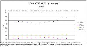

Добавлено: Ср Апр 08, 2009 21:12    Заголовок сообщения: Ответить с цитатой
Представляю наблюдения в ночь с 6 на 7 апреля. Погода была неважная, дымка, поэтому серьезно к данным той ночи относиться не нужно.
Согласно каталогу Тихо, система i Boo состоит из двух звезд:»TYC 3484-1580-1 (Экват. координаты (J2000):Alp: 15ч 3м 47.3с Del: +47° 39' 15" B: 5.8m V: 5.2m дв.) и TYC 3484-1580-2 Экват. координаты (J2000): Alp: 15ч 3м 47.5с Del: +47° 39' 16" B: 7.0m V: 6.1m
дв. Конечно, мой звездный сканер не разрешит компоненты по отдельности, но все-таки, я предполагаю, что суммарная яркость звезды будет изменяться.

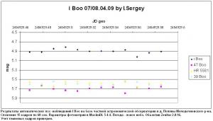

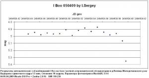

Уважаемые друзья! Представляю вам результаты автонаблюдений i Boo в ночь с 7 на 8 апреля. Ночка была ясной, без облаков. Звезда не показала колебаний яркости - все практически в пределах ошибок наблюдений. SNR в среднем на сложенных 15 кадрах 150 - 180. Еще погоняю эту звезду на звездном сканере.

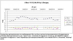

Добавлено: Вс Апр 12, 2009 16:44    Заголовок сообщения: Ответить с цитатой
Представляю результаты автонаблюдений i Boo в ночь с 11 на 12 апреля. Атмосфера была не очень прозрачной - предел в зените около 5.
На графике видны волна. Может это второй компонент двойной системы , nsv-шный, "лихорадит"?

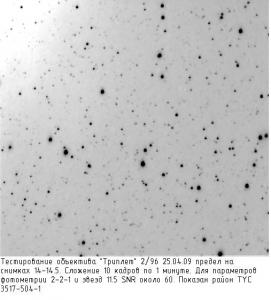

Сегодня испытал объектив "Триплет" 2/96 и остался доволен результатом. Фотометрировать можно звезды до 11.5.

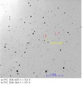

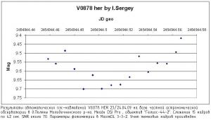

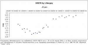

Уважаемые друзья! Представляю вашему вниманию результаты автоматических наблюдений V0878 Her в ночь с 23 на 24 апреля. Есть более поздние наблюдения с объективом "Triplet" 2/96 (спасибо Сергеевичу!), но пока не добрался до обработки. Сегодня вечером выложу что получилось. На сегодняшнюю ночь запланировал впервые отнаблюдать DY Her DSCT 0.14 d период. Это за ночь можно получить парочку циклов.
 Размер файла:  53.94 KB
 Просмотрено:  10867 раз(а)
 Размер файла:  26.38 KB
Сообщения: 4890
Благодарности: 282
Добавлено: Вс Апр 26, 2009 22:44    Заголовок сообщения: Ответить с цитатой
А вот, как и обещал готовы первые результаты автонаблюдений с объективом "Triplet" 2/96 V0878 HER. SNR около 150 на сложенных или 10 кадрах по 1 мин или 15 по 42 сек( после небольшого пробела на кривой сложение c усреднением 15 кадров по 42 сек.
