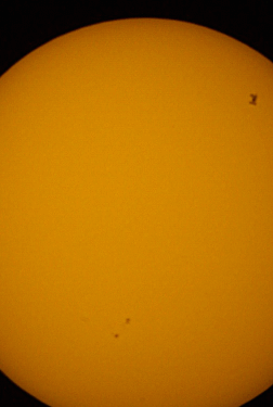

Собрались с Олегом ехать "на транзит МКС", в последний момент Олега подменил Николай (огромный ему респект !).
После блужданий по пригородам Бреста остановились почти у Гос. границы. (И конечно ошиблись на километр от центра полосы транзита). Хорошо хоть в последний момент решил снимать с малым масштабом (иначе бы промазали-прошла МКС не по центру диска).
Погода была ужасная -ветер норовил сдуть все... Машина из-за своей аэродинамики не смогла защитить от ветра. Солнце в поле зрения прыгало нехило от ветра... За 2 минуты до транзита включил запись видео (Cannon 1000D) и сразу же Солнце зашло за тучу. Через некоторое время оно выглянуло на пару секунд и опять спряталось...
Ехали обратно совсем без настроения... Зато как был изумлён, когда при прокрутке "чёрного ролика" в эти пару секунд просвета увидел МКС.
Ура СНЯЛ. Качество конечно не очень, но зато поймали!
Это второй мой удачный транзит МКС по солнцу.
Потом немного поснимали пятнышки на Солнце (но посмотрев как они летают по всему полю зрения - быстро свернули это безнадёжное дело ). Да и ради хохмы сняли ещё пограничника на вышке (в 1-1.5км).
ISO=1600 F=1/2000c 22кадра/с SW2001P 2x-барлоу (запись в LV без 5х увеличения)
 Размер файла:  375.27 KB
 Просмотрено:  9670 раз(а)

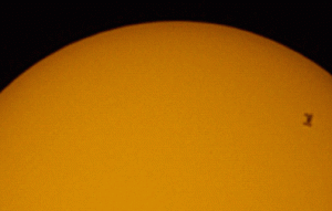

И то же, но в полном масштабе с кропом.
 Размер файла:  371.07 KB
 Просмотрено:  9642 раз(а)

Добавлено: Пн Июл 26, 2010 08:00    Заголовок сообщения: Ответить с цитатой
Ну, поздравляю!
А какая высота Солнца была на момент съемки и расстояние до станции?
Добавлено: Пн Июл 26, 2010 08:53    Заголовок сообщения: Ответить с цитатой
Дело было 24.07.10г. 15:20:53 (минск). Дистанция 450 км. Высота солнца 50гр.

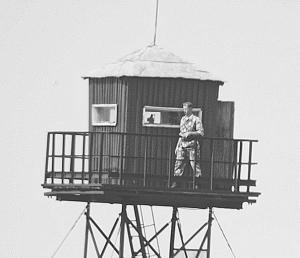

зы А вот и вышка. Дистанция 1-1.5 км. Высота 10м. Very Happy

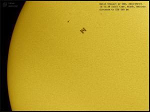

Calsky выдал очередной транзит по Солнцу в очень удобное время (воскресенье, 19 сентября, 13 ч 11 мин) и в удобном месте - центр полосы проходил прям возле моего дома. Расстояние до станции обещалось 568 км, что весьма хорошо. Smile Такой шанс нельзя было упустить, так что в 12 часов выдвинулись мы с Алексеем (ака Deimos) на позиции...
Погода, к сожалению, не радовала - сплошным потоком перли кучевые облака, с небольшими прорехами, в которых иногда пробивалось Солнце. Надежда исключительно на везение: попадем ли мы в "дырку" облачности в нужный момент, или нет? Кое-как навелись, отфокусировались. А атмосфера-то превосходная! Surprised Ждемс...
Как и следовало ожидать, где-то за 30 сек до транзита Солнце накрывает облако... Леша все-таки настоял, чтобы я включил запись видео (и не зря!). Записали ролик, естественно, ничего не видно, почти "черный квадрат Малевича". Поругались, поплевались, сфотали для утешения солнечные пятна, и пошли ко мне домой...
Там загрузили ролик в регистакс, и решили все-таки поколупать... Гамму подняли где-то до трех, вроде вылезло Солнце из тьмы, смотрим - и вот, приятный сюрприз, станцию мы все-таки поймали!!!
Далее, следовала продолжительная обработка материала чтобы слепить хоть какой-то приличный снимок. Пришлось складывать Солнышко с сигма-клиппингом, давить градиенты, чтобы убрать облачность, и станцию "вытягивать" из тьмы. Как-то так. Изрядная доля обработки конечно, но не выкидывать же полученный с таким трудом и волнениями ролик в корзину? Smile
Выкладываю полученную фотку со станцией и группой солнечных пятен (#1106) - увеличено до 125% от оригинального маштаба, а также анимашку с подтянутой гаммой.
Да, чуть не забыл, оборудование для съемки: Ньютон 150 мм, f = 985 мм, прямой фокус, фильтр астросоляр, камера Юнибрейн-501, 30 фпс, зеленый светофильтр.
Анимация (665 Кб):
 Размер файла:  150.14 KB
 Просмотрено:  9451 раз(а)

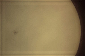

итак решил возобновить умершую тему. Тестирую я тут как-то телескоп, а тут на мэил сваливается почта от calcsky типа завтра транзит и все дела. И вот чудо, транзит именно над моим балконом. Ну думаю была ни была. Просыпаюсь в 9 утра 11 числа и вижу что небо в облаках. И тут встала дилема: работа - транзит, транзит - работа, транзит - погода. Ну думаю повезет вдруг небо дадут и остался ждать......И вот долгожданный момент и появляются на небе облака Surprised Surprised . Но транзит заснять удалось, правда качество вообще никуда не годится. Но всеже вот результаты моего отсутствия на работе Very Happy Very Happy Взбесило то, что в мыльнице не было ручного фокуса, да и выдержки в режиме видео тоже нету(
Собственно сам транзит замедленный в 2 раза. Облачность. Видео(640х480 30фпс) plossl-20мм + 3х optical zomm lumix dmc lz-10.(обработка каждого кадра Wavelet в Registax. Gifmovegear)
 Размер файла:  1.85 MB
 Просмотрено:  8266 раз(а)
Собственно сам транзит замедленный в 2 раза. Облачность. Видео(640х480 30фпс) plossl-20мм + 3х optical zomm lumix dmc lz-10.(обработка каждого кадра Wavelet в Registax. Gifmovegear) »»»

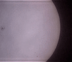

ну а это результат сложения 19 кадров. И попытка вытащить вейвлетом хоть, что нибудь.
 Размер файла:  8.21 KB
ну а это результат сложения 19 кадров. И попытка вытащить вейвлетом хоть, что нибудь. »»»

Кстати, чтобы солнышко не прыгало в том же регистаксе 5 можно было сперва сделать выровненный (например по пятнам) видеоролик, а потом уже и анимацию.

Добавлено: Сб Май 12, 2012 12:58    Заголовок сообщения: Ответить с цитатой
Здорово!
Да я как-то сразу об этом не подумал. Да и поздно было. Вот исправляюсь выровненная и подкрашенная анимашка.
Блин и вот, что я вспомнил когда уже было поздно. В мыльнице пожно было поставить коррекцию экспозиции на -2 и тогда бы он сделал выдержку короче А так я зашёл в фотик и посмотрел, что снимал он этот мувик с экспозицией 1/125. Про ISO сказать немогу, так как он не выводит такю инфу для мувика.
Собственно сам транзит замедленный в 2 раза. Облачность. Видео(640х480 30фпс) plossl-20мм + 3х optical zomm lumix dmc lz-10.(обработка каждого кадра Wavelet в Registax + ACDsee fotocanvas. анимашка Gifmovegear)
