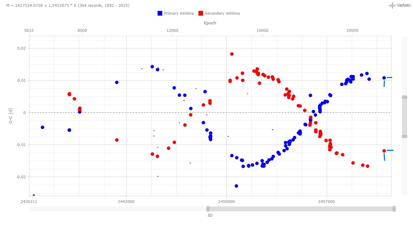

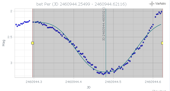

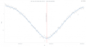

В ночь с 26 на 27 сентября отнаблюдал затмение bet Per c помощью патрульной олл-скай камеры. Cнимал, как всегда Canon 400D, ISO 400, exp. 30 s., включенный шумодав, автосложение скриптом в Maxim DL по 4 снимка. Мой результат хорошо согласуется с общим трендом точек O-C(Epoch) на графике чехов (красная точка). Погрешность фотометрии на уровне 0.03, что неплохо для олл-скай камеры. Особенность фотометрии на таких больших полях - отсутствие автоматического подхвата изображений звезд, т.е. весь ансамбль звезд сравнения приходилось показывать софту вручную.

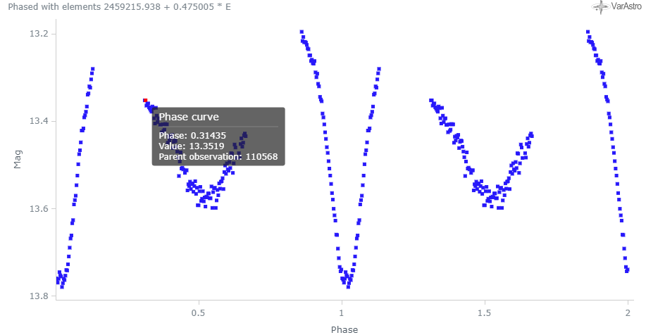

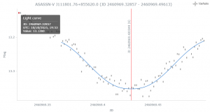

Добавлено: Ср Окт 22, 2025 07:41    Заголовок сообщения: Ответить с цитатой

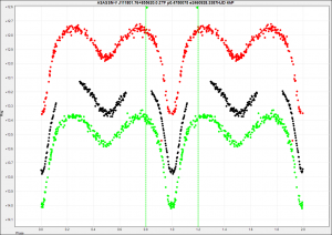

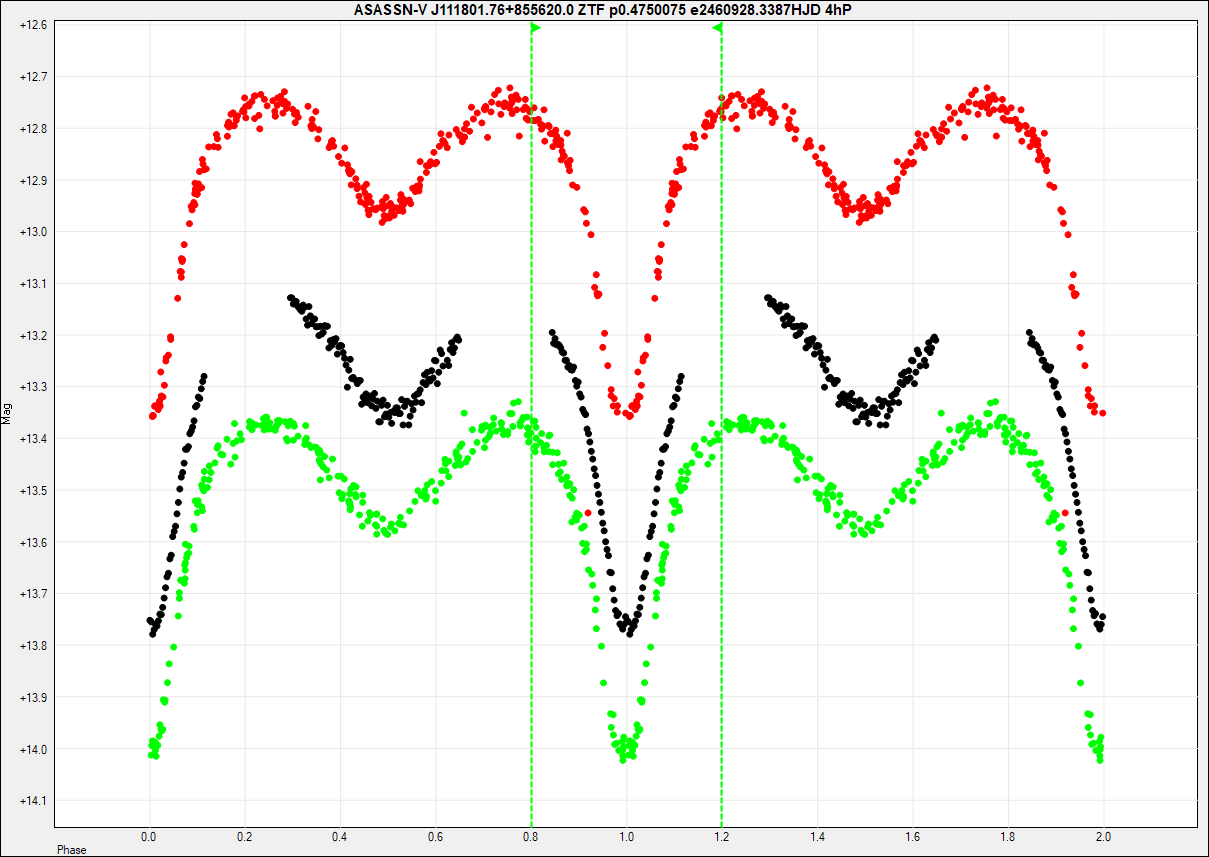

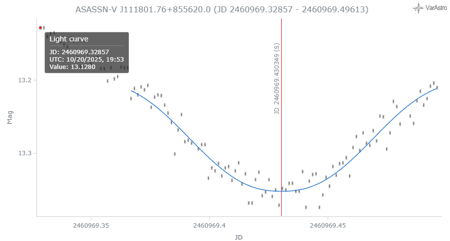

Не могу понять, почему на фазовой кривой точки вторичного минимума ASASSN-V J111801.76+855620.0 оказались заметно смещены вниз от исходной кривой блеска.
Думал, атмосферное поглощение как-то учитывается, но звёздочка высоко стоит - около полюса.
Попробовать перефотометрировать обьект. Возможно, в процессе указания звездных величин звезд сравнения, по какой-то из них допущена ошибка. Также может быть что период сильно меняется и можно "поиграть" с периодом, добиваясь адекватного изображения фазовой кривой. Если есть возможность, отнаблюдать всю ночь от заката до рассвета. Проверить стабильность яркости звезд сравнения. Михаил, эта фазовая кривая построена по наблюдениям за несколько ночей?

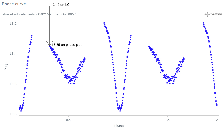

Добавлено: Чт Окт 23, 2025 11:16    Заголовок сообщения: Ответить с цитатой
Снято всего два минимума. Полученные кривые блеска хорошо друг с другом сочетаются и укладываются на фазовую кривую между точками ZTF.
Однако точки вторичного минимума на фазовой диаграмме VarAstro почему-то съехали вниз. Причину понять не могу, т.к. кривую блеска VarAstro рисует верно (т.е. дело не в фотометрии).

Сообщения: 4890
Благодарности: 282
Добавлено: Пт Окт 24, 2025 12:40    Заголовок сообщения: Ответить с цитатой
Возможно, недостаточно плотный временной ряд - отсутствуют наблюдения между главным и вторичным минимумом. С подобным не сталкивался никогда в своей многолетний практике. Ну и не помешает провести фотометрию в другом софте. Меня Maxim DL никогда не подводил, несмотря на мелкие баги с которыми можно мириться.

Добавлено: Пт Окт 24, 2025 16:09    Заголовок сообщения: Ответить с цитатой
Да там арифметика, каждая точка отдельно считается, разрывы не влияют. Глюк какой-то, вероятно.

Добавлено: Сб Окт 25, 2025 02:52    Заголовок сообщения: Ответить с цитатой
Быть может это движение линии апсид?

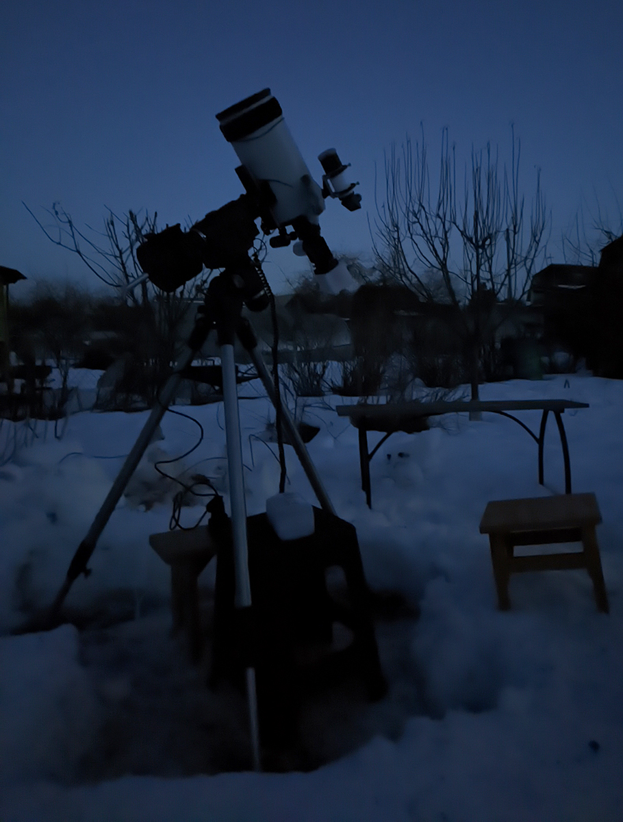

Добавлено: Ср Фев 25, 2026 06:10    Заголовок сообщения: Ответить с цитатой

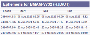

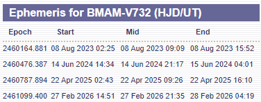

Если вдруг случится чудо и разойдутся облака, то морозостойкие наблюдатели в ночь с 27 на 28 февраля имеют шанс посоревноваться с TESS и зафиксировать весьма редкий и достаточно глубокий минимум BMAM-V732.

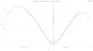

Добавлено: Сб Мар 14, 2026 13:55    Заголовок сообщения: Ответить с цитатой

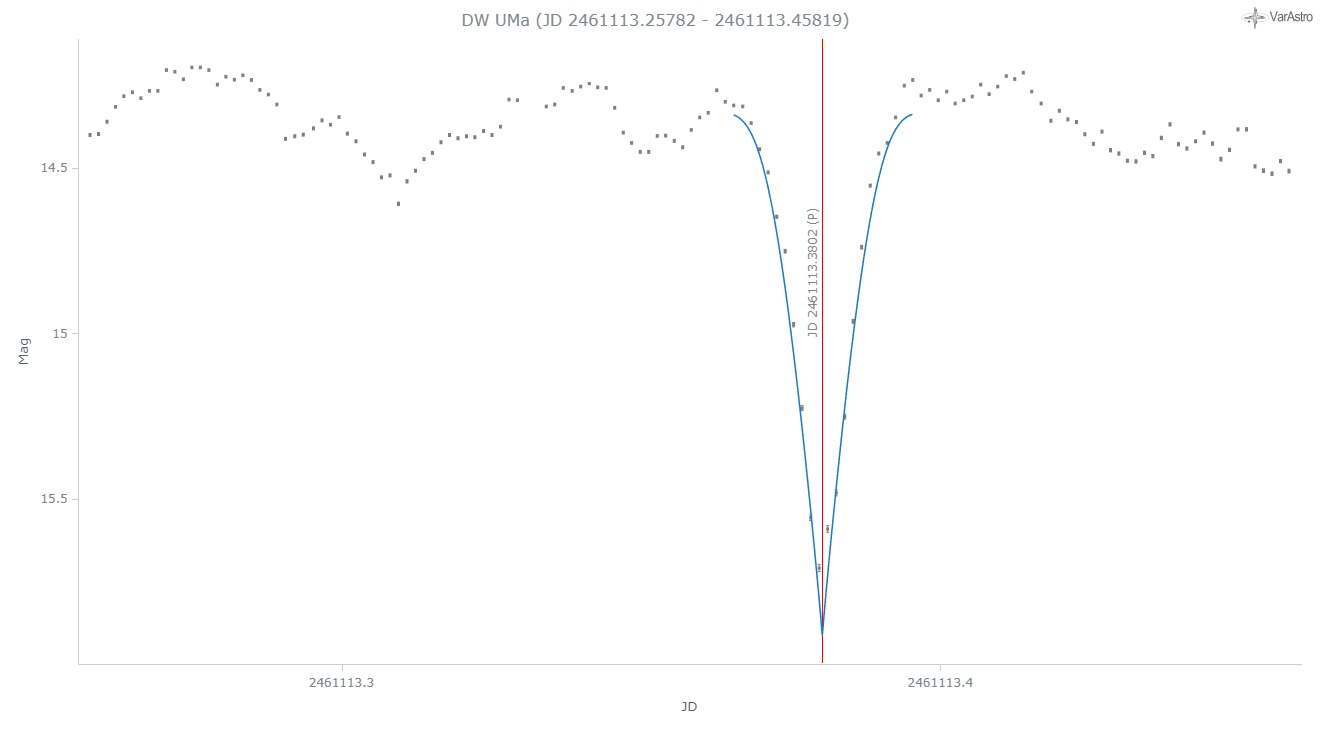

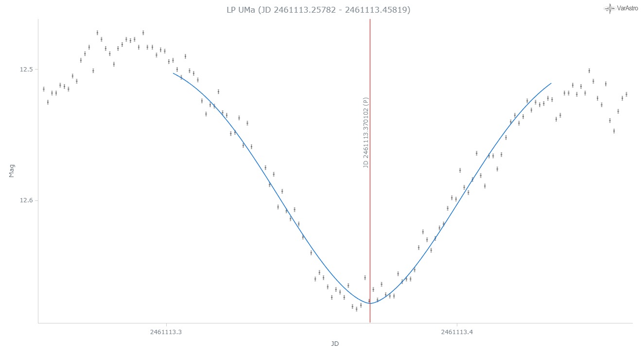

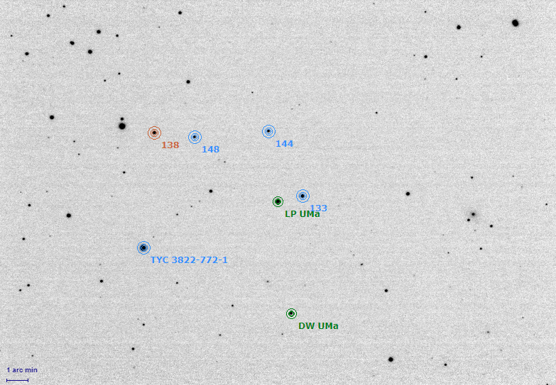

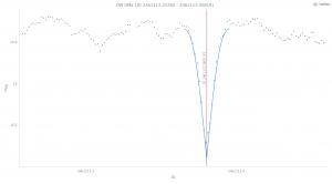

13 марта отнаблюдал оба максимума и главный минимум LP UMa, примечательной наличием эффекта О'Коннелла и колебаний О-С по световому уравнению. Заодно удалось проверить методику: неделей ранее на VarAstro появилась точка О-С=0,0230, а у меня вышло 0,0241. Ну, скажем, более-менее удовлетворительно.
В качестве бонуса получен минимум DW UMa - катаклизматического алголя с периодом 3,5 часа и длительностью затмения около 40 мин.
Такая вот парочка шустреньких любопытных звёзд, рекомендую! Smile

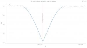

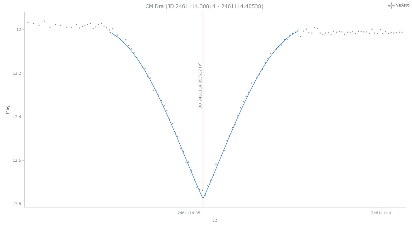

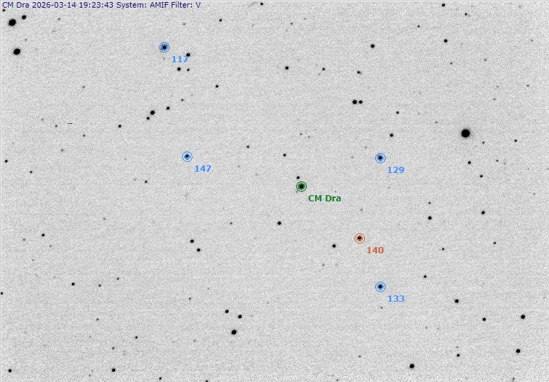

Затмения EA+UV+BY CM Dra происходят строго по расписанию (получено значение О-С=-0.0002), а вспышку можно ждать неделями...
Любопытно, что из-за быстрого движения VPhot звезду сам не находит - уехала в сторону Smile

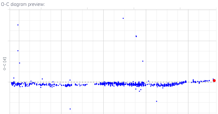

Добавлено: Вс Мар 15, 2026 16:58    Заголовок сообщения: Ответить с цитатой

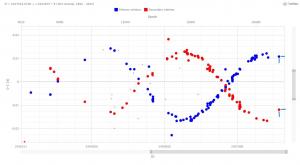

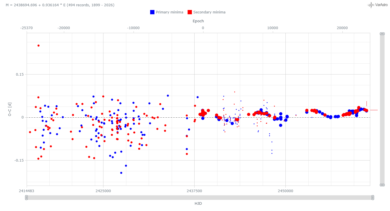

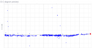

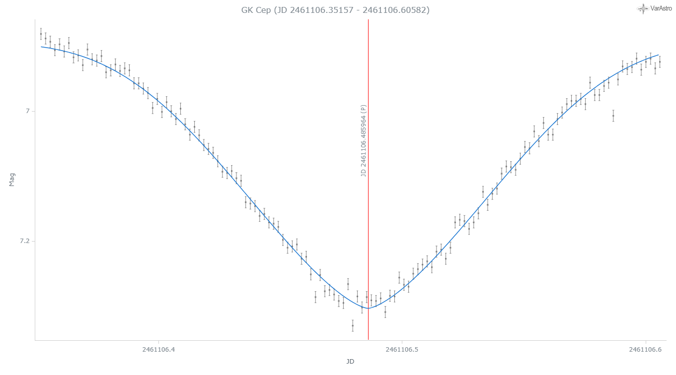

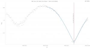

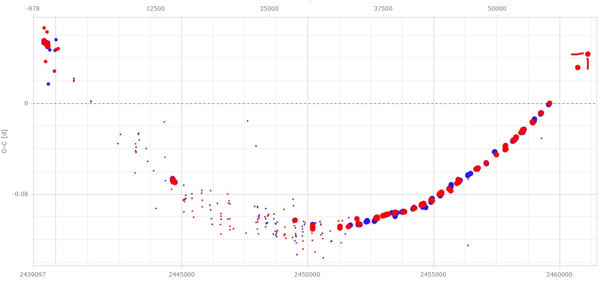

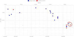

В ночь с 14 на 15 марта отнаблюдал вторичное затмение GK Cep. Момент минимума наступил на 37 минут позже расчетного, что отлично совпадает с данными наблюдателей проекта VarAstro (красная точка с рисками на графике O-C(HJD). Лист наблюдений звезды: https://var.astro.cz/en/Stars/11628

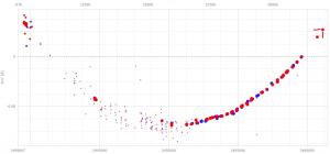

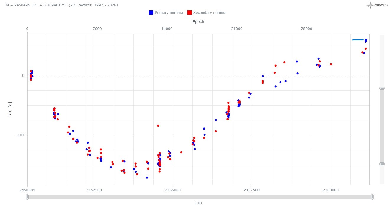

Загогулина TY UMa.

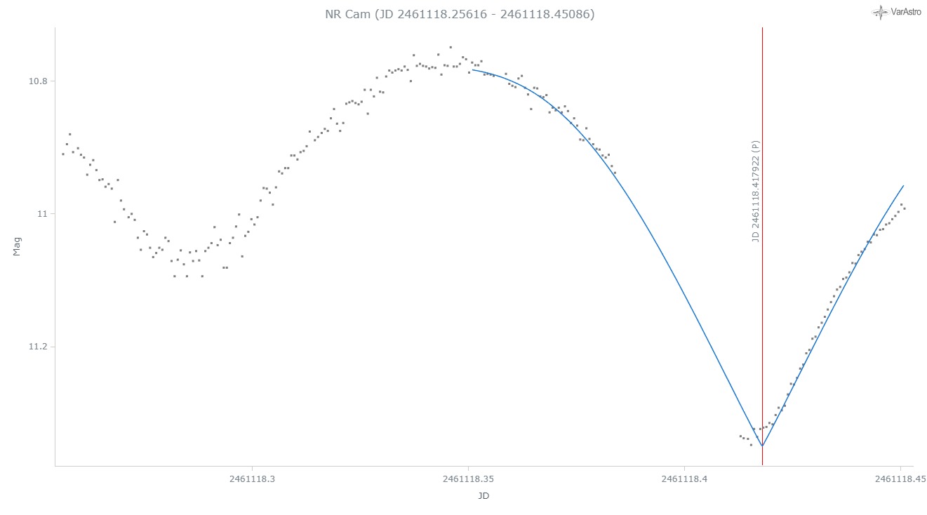

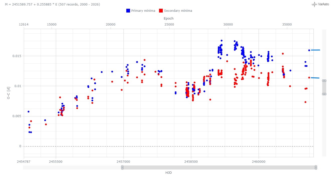

Найсціплейшы ўнёсак у назіранні за дзіўнымі паводзінамі NR Cam.
Нажаль, згубіў шмат часу на пошук зорачкі пасля перавароту трубы.
 Размер файла:  111.55 KB
 Просмотрено:  257 раз(а)
 Размер файла:  43.35 KB
 Просмотрено:  256 раз(а)
My God, it's full of stars!

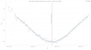

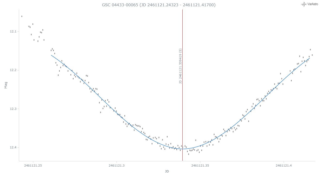

Худо-бедно отснял фрагмент вторичного минимума весьма эксцентричного алголя GSC 04433-00065 с периодом более 26d.
С одной стороны, данные TESS позволяют хорошо спланировать наблюдения, но, с другой стороны, они же наблюдения практически обесценивают. Такая вот диалектика.
