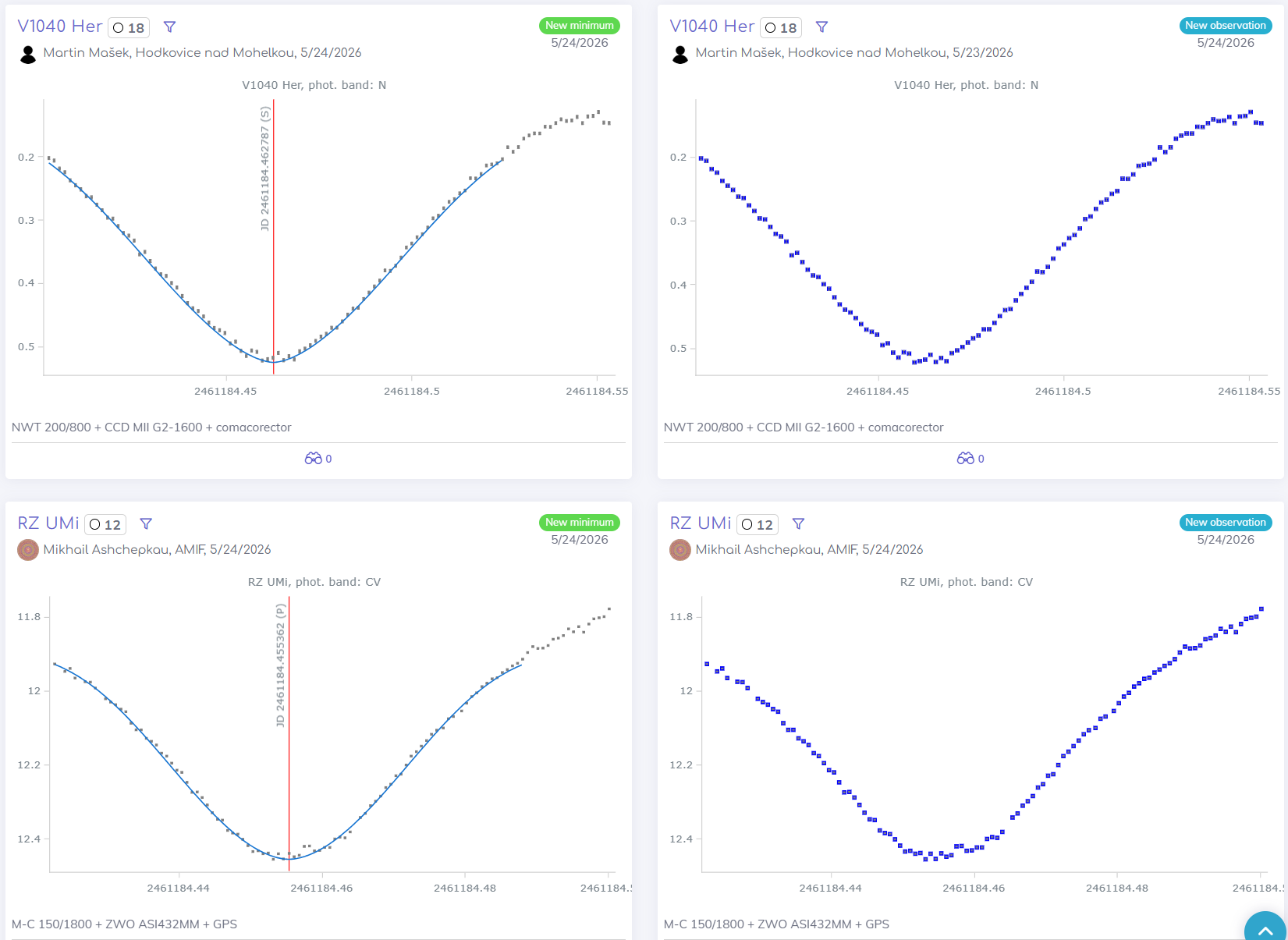

Добавлено: Вс Май 17, 2026 17:35    Заголовок сообщения: Ответить с цитатой

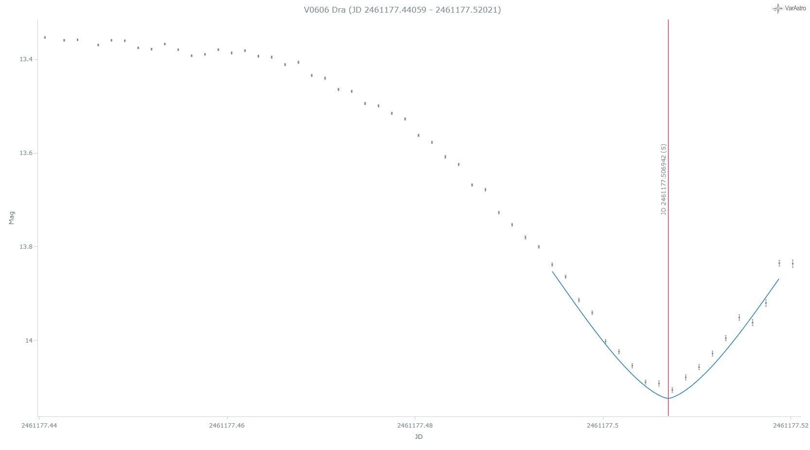

В дополнение к главному минимуму V606 Dra, полученному в прошлом году, отснял вторичный. Надеялся до четырёх утра продержаться, да где там! Уже в 3:30 разноголосый птичий хор приветствовал рассвет, SNR упал с 250 до 70...
Упомянутый в чешской базе LTE означает всего лишь мелкий дребезг О-С в третьем знаке.
 Размер файла:  41.54 KB
 Просмотрено:  3264 раз(а)
 Размер файла:  119.14 KB

Добавлено: Вс Май 24, 2026 11:46    Заголовок сообщения: Ответить с цитатой

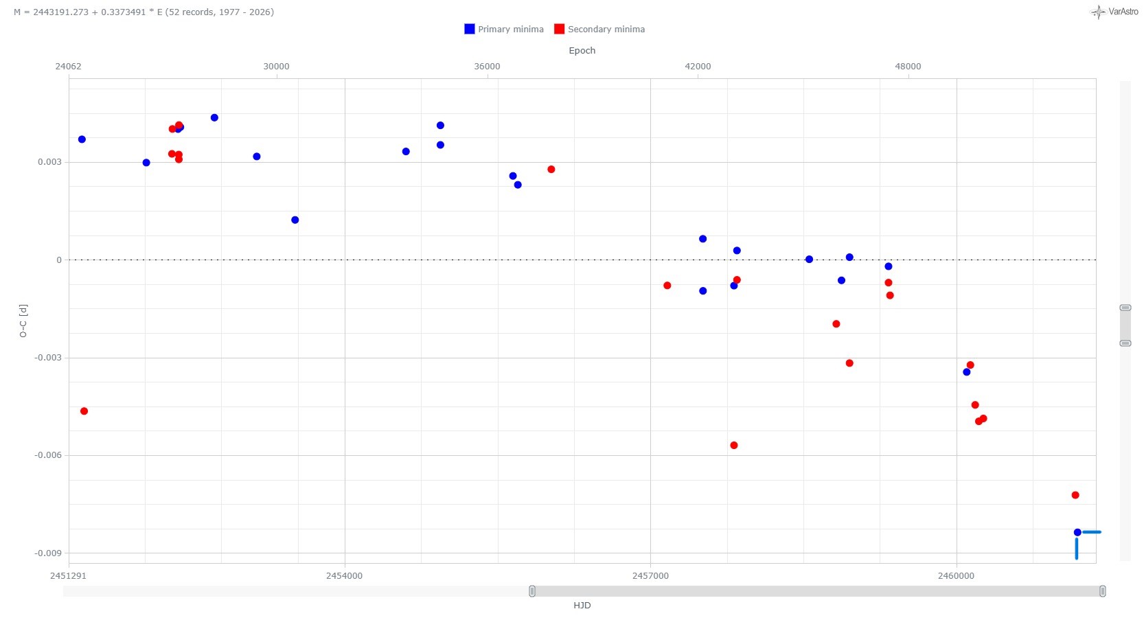

AMIF писал(а):
Вторичный минимум RZ UMi укладывается в тренд.
Главный минимум продолжает кривую вниз. Пока.
 Размер файла:  120.03 KB
 Просмотрено:  3127 раз(а)

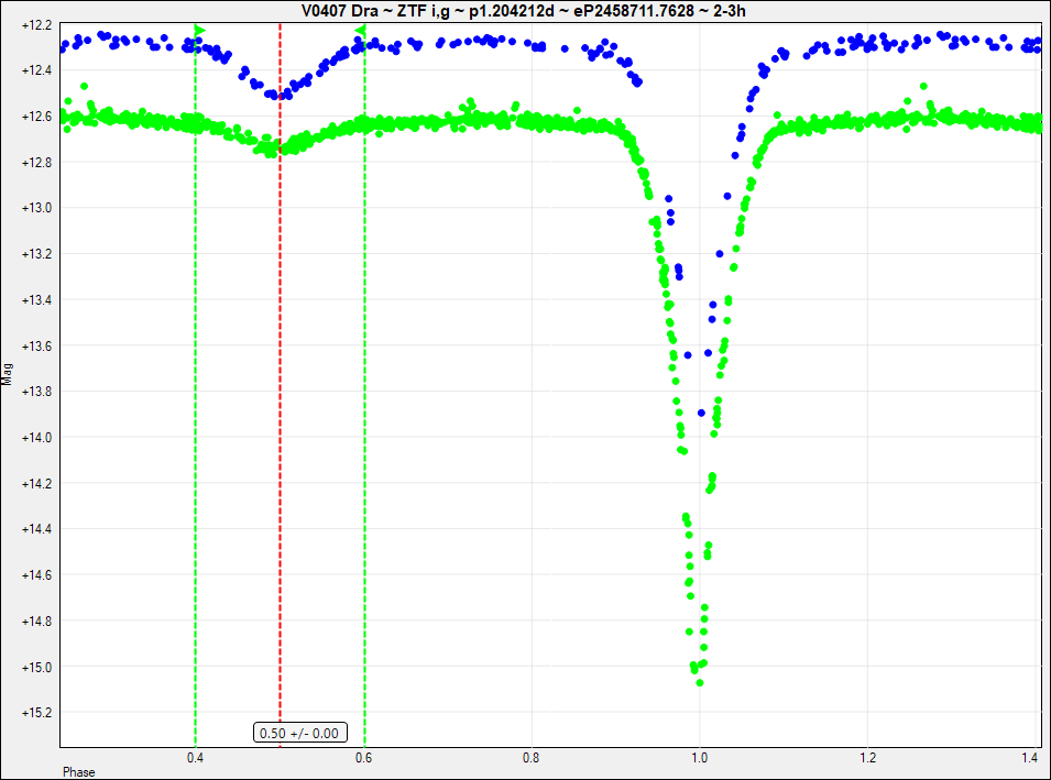

Добавлено: Пн Июн 01, 2026 09:38    Заголовок сообщения: Ответить с цитатой

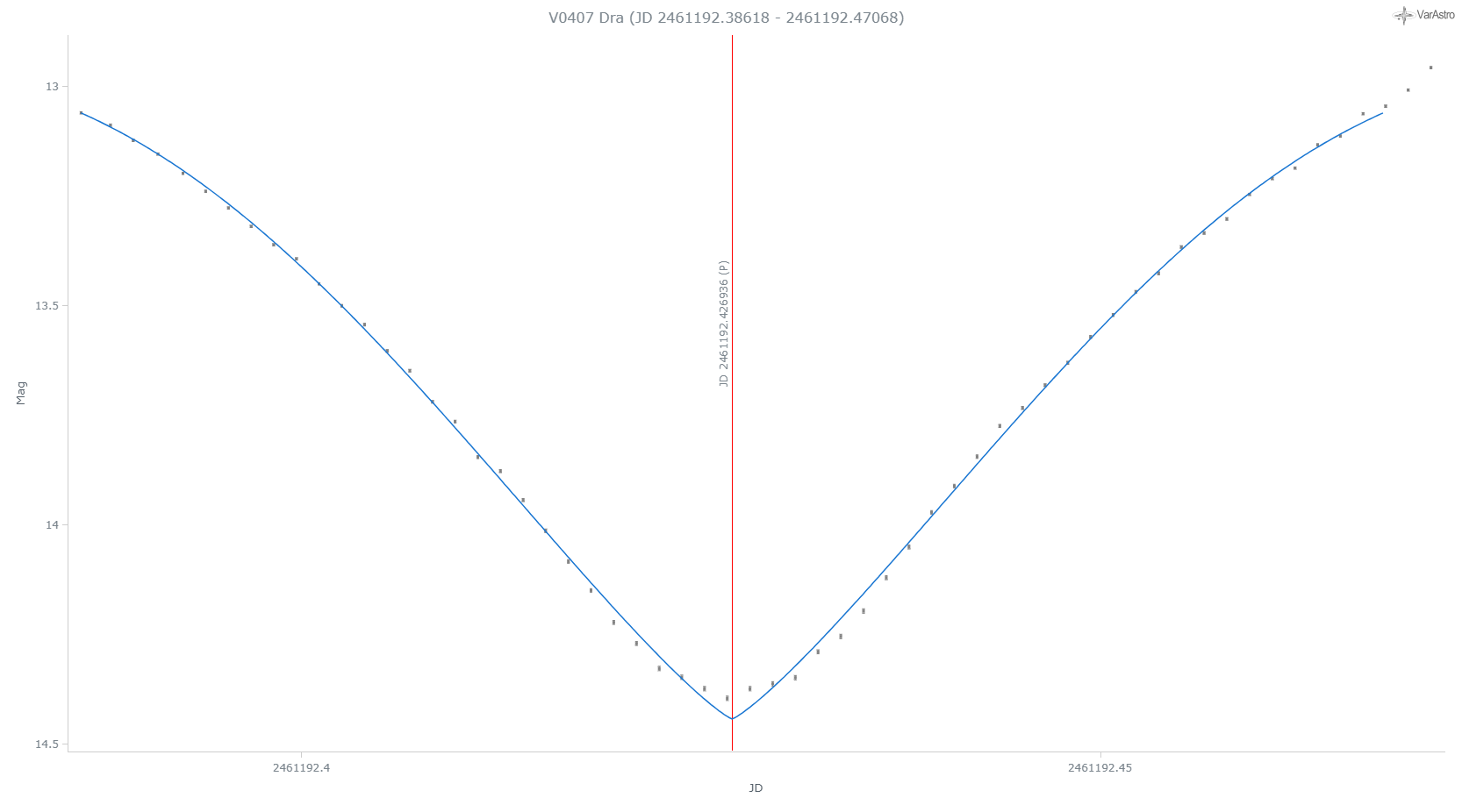

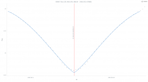

Начало лета порадовало минимумом V407 Dra на мутном небе. Сравнительно с прошлым годом значение О-С немножко съехало вниз, но, судя по данным ZTF, никаких чудес от заурядного алголя ждать не приходится.
 Размер файла:  82.73 KB
 Просмотрено:  3018 раз(а)
 Размер файла:  54.01 KB

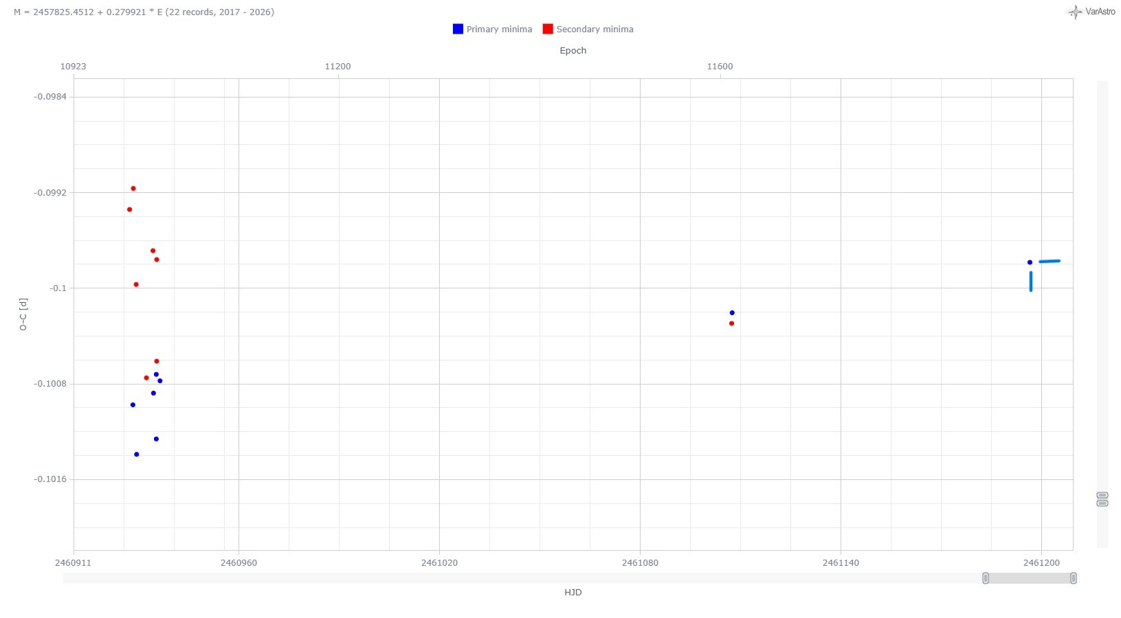

Добавлено: Пт Июн 05, 2026 10:19    Заголовок сообщения: Ответить с цитатой

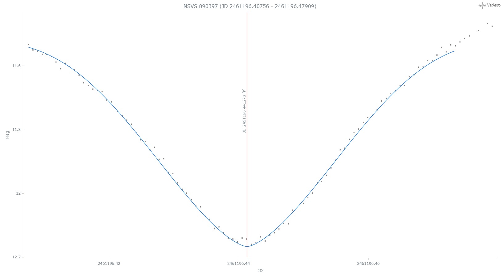

Одна звезда затмить другую спешит, дав ночи полчаса.
К счастью, диффотометрия не капризна и работает даже на стремительно светлеющем июньском небе. Результаты, впрочем, наискромнейшие - полученное значение О-С подтверждает недавние данные других наблюдателей NSVS 890397.
 Размер файла:  52.17 KB
 Просмотрено:  2982 раз(а)
 Размер файла:  108.4 KB
 Просмотрено:  2981 раз(а)

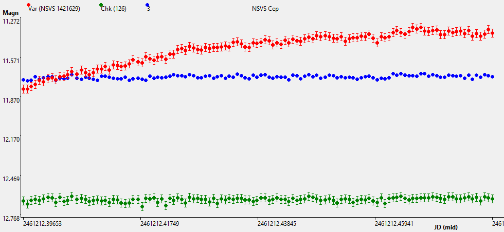

Добавлено: Вс Июн 21, 2026 09:21    Заголовок сообщения: Ответить с цитатой

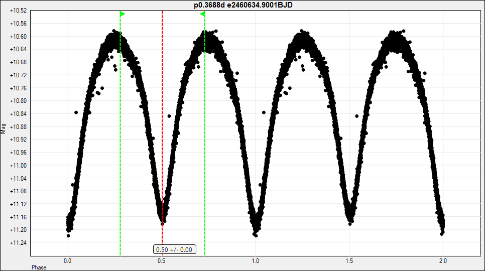

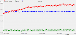

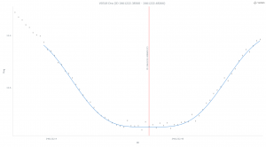

Неожиданная досадная ошибка на ровном месте: не попал в минимум заурядной EW NSVS 1421629.
Непонятно, использовал последние данные TESS QLP, буду проверять...
 Размер файла:  13.61 KB
 Просмотрено:  2236 раз(а)
 Размер файла:  63.81 KB
 Просмотрено:  2233 раз(а)

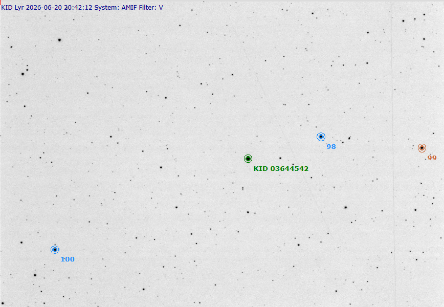

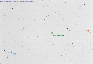

В ночь с 10 на 11 июля согласно VSX будет главный минимум эксцентричного алголя KID 03644542 с периодом 120d. Очень светло, конечно, и времени совсем мало (продолжительность более суток). Но звездочка яркая (слишком яркая для моего куцого поля, приходится экстраполировать) - так что желающие могут получить кусочек кривой. Была бы погода...

Добавлено: Вс Июн 21, 2026 11:55    Заголовок сообщения: Ответить с цитатой

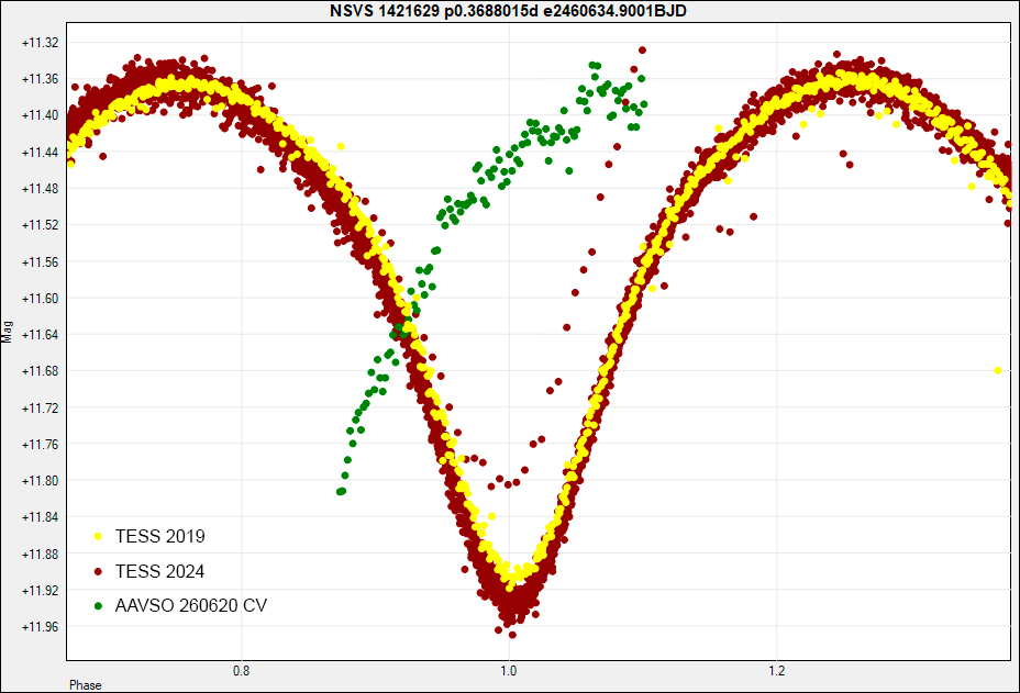

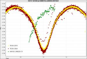

Хм, судя по данным QLP за 2019 и 2024 годы, это не ошибка в расчётах... Т.е. ошибка была, но совсем маленькая. Залью-ка, пожалуй, свои точки чехам с элементами TESS, похоже на скачок периода...
 Размер файла:  265.32 KB
 Просмотрено:  2218 раз(а)

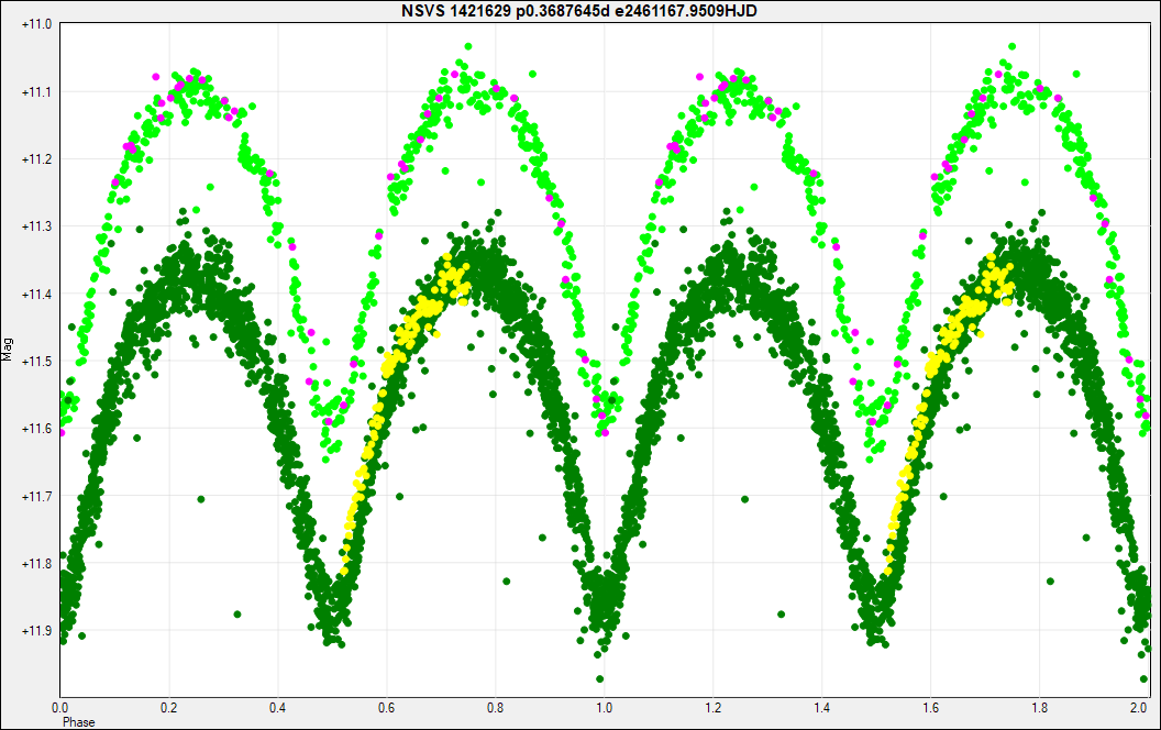

Добавлено: Вс Июн 21, 2026 21:17    Заголовок сообщения: Ответить с цитатой
Надо же - данные TESS подвели! Не знаю уж почему, не может барицентр так сильно повлиять. Никакого скачка нет, полученные (жёлтенькие) точки чётко ложатся на кривые ASAS-SN и Gaia DR3, а период заметно отличается от найденного по TESS, как ни удивительно.
Так что доверяй, но проверяй.

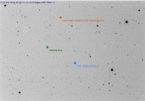

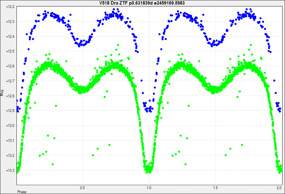

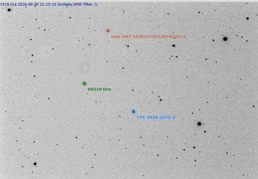

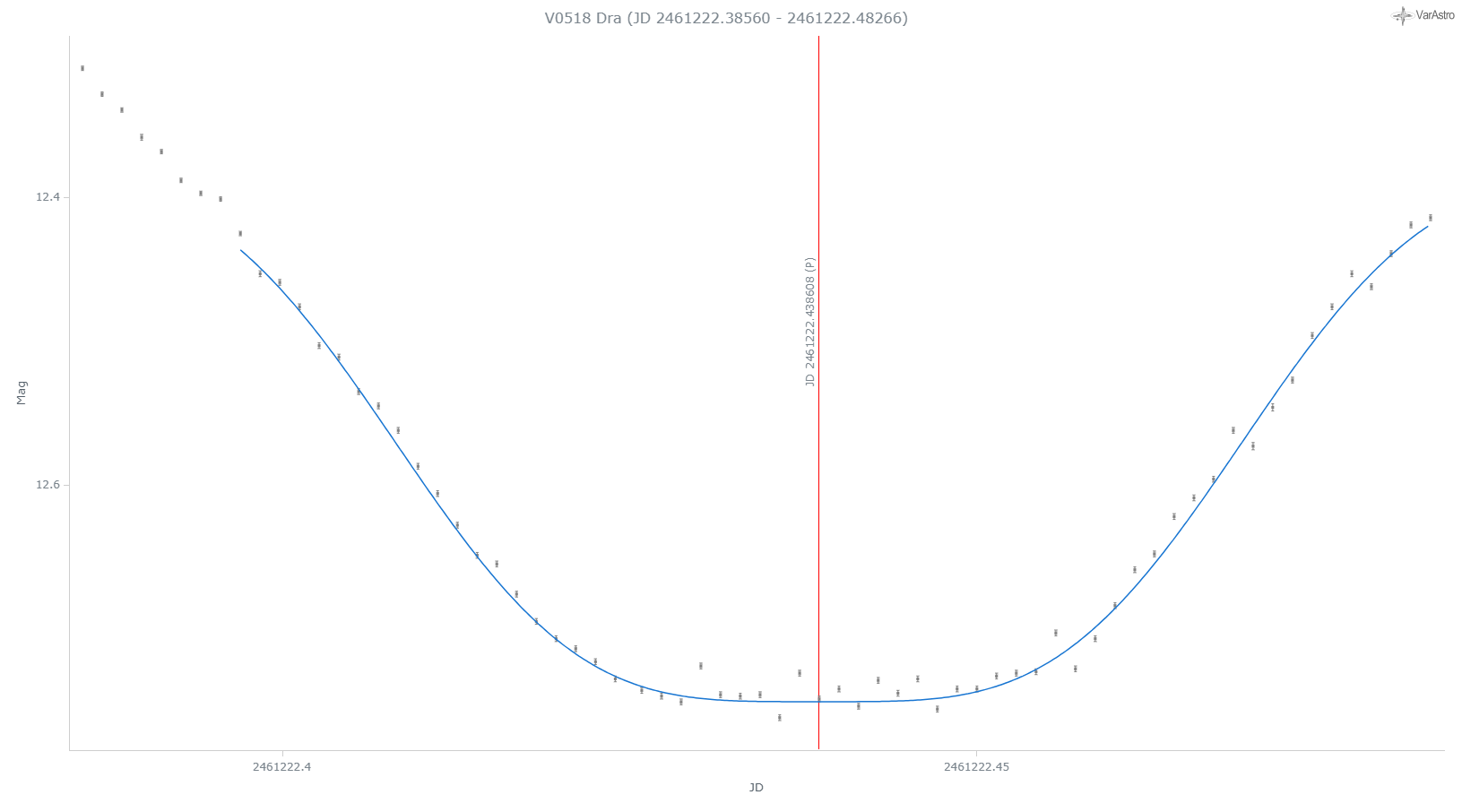

Непримечательная ЕВ V518 Dra скучала без UID.
 Размер файла:  603.47 KB
 Просмотрено:  1745 раз(а)
 Размер файла:  78.67 KB
 Размер файла:  69.26 KB
 Просмотрено:  1744 раз(а)

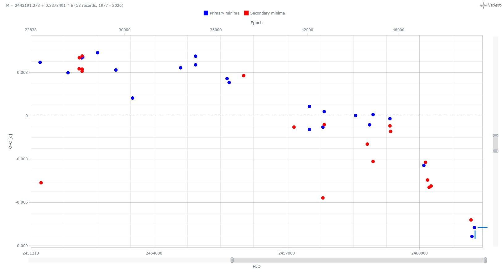

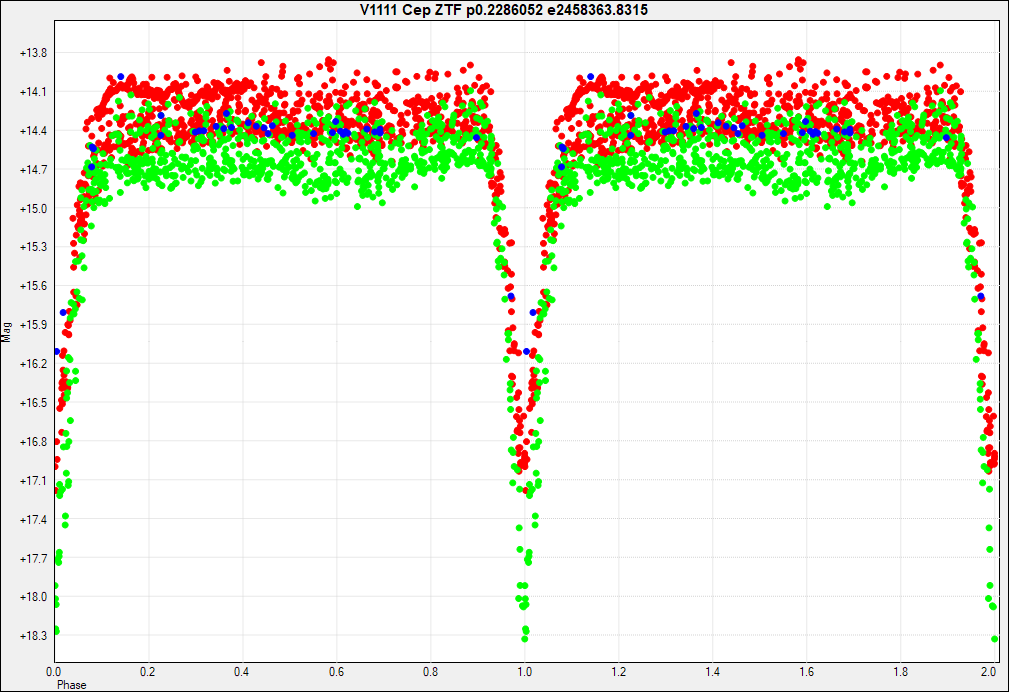

Заинтересовала V1111 Cep, свежий минимум которой недавно появился на VarAstro. Тип звезды у чехов указан неверно, согласно VSX она принадлежит к EA+NL, причём Себастьян отдельно отметил глубокий минимум. По данным ZTF минимум действительно неожиданно глубок для короткопериодического алголя. Вторичного на фазовой кривой толком не видно, но просматривается смутный намёк на эксцентричность. Однако по ссылке вполне чётко наблюдался именно вторичный, так что он скорей всего гуляет.
В общем, у кого позволяет апертура - возьмите на заметку! Продолжительность затмения - всего около часа, провал впечатляет, а в базе AAVSO наблюдений нет. К тому же белый карлик способен преподнести сюрпризы.
Нет, судя по публикациям и данным TESS, вторичный минимум у ZTF всего лишь мерещится. Почему по ссылке минимум указан как вторичный - непонятно. М.б., сравнительно неглубокий провал из-за засветки привёл к путанице.
В общем, звёздочка на любителя.

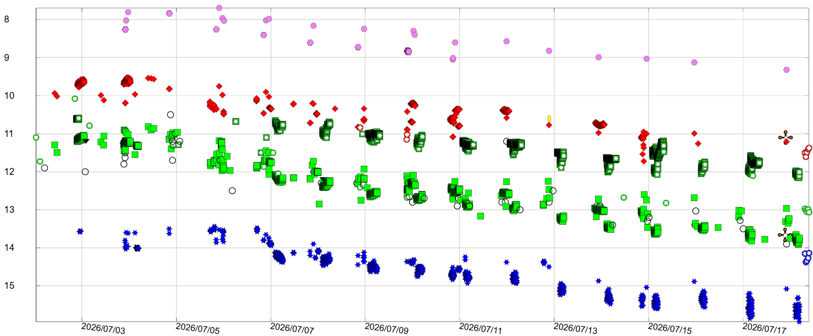

Добавлено: Вс Июл 19, 2026 06:57    Заголовок сообщения: Ответить с цитатой

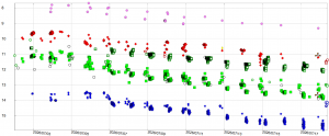

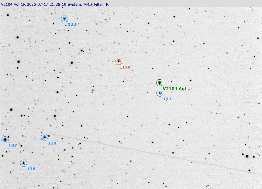

Новая Орла 2026. Точки TG и CR (крестики) неплохо укладываются в тренды V и R соответственно.
 Размер файла:  185.66 KB
 Просмотрено:  1484 раз(а)
 Размер файла:  497.56 KB

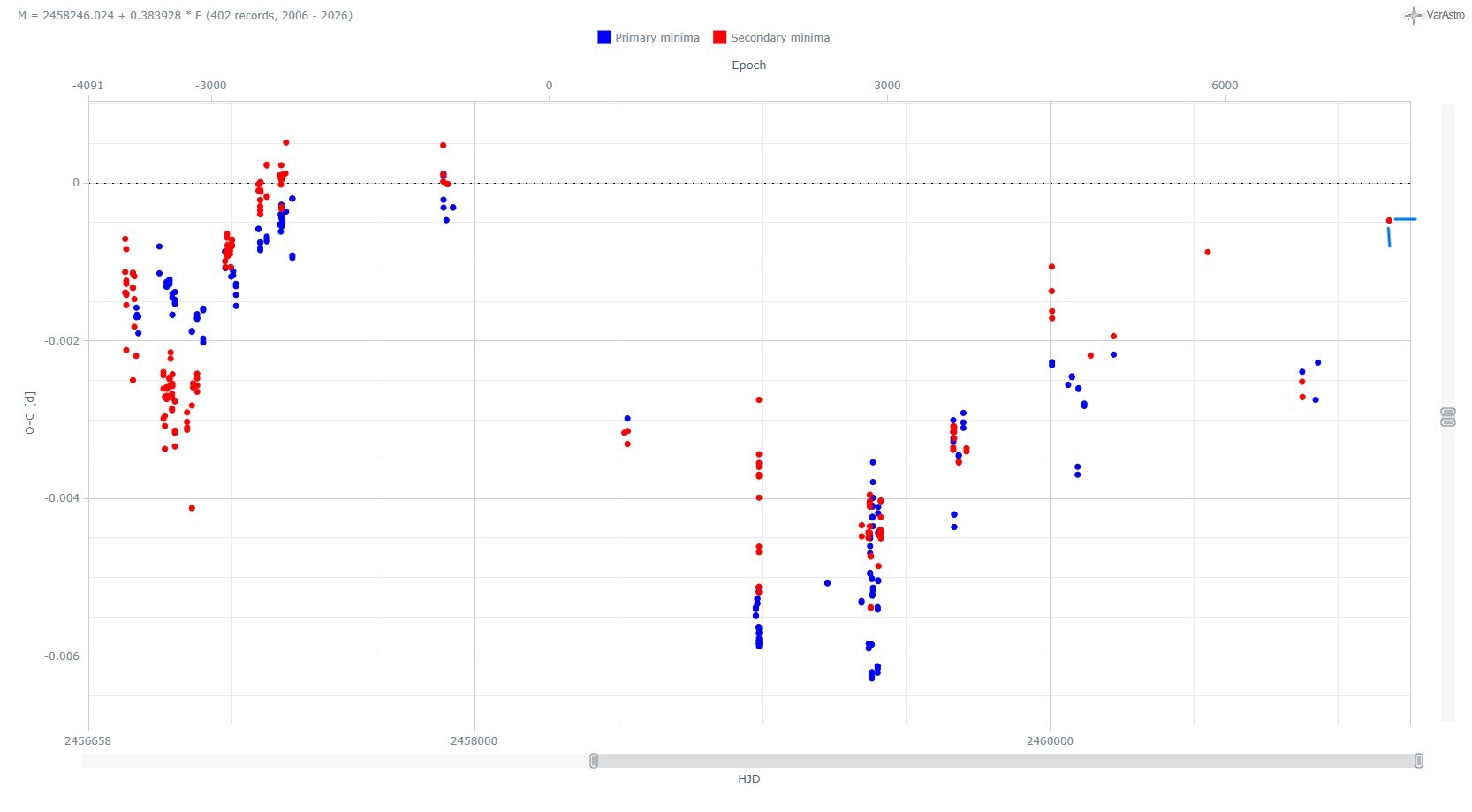

Для статистики снял ещё кусочек главного минимума RZ UMi. Не очень удачно, но значение О-С более-менее на месте.

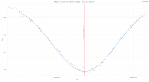

Добавлено: Пн Июл 27, 2026 15:09    Заголовок сообщения: Ответить с цитатой
Чешский юмор.
 Размер файла:  592.86 KB
 Просмотрено:  1382 раз(а)
My God, it's full of stars!
AMIF
Зарегистрирован: 10.07.2024
Сообщения: 191
Благодарности: 128
Откуда: Паўночная сталіца
Добавлено: Пт Июл 31, 2026 09:49    Заголовок сообщения: Ответить с цитатой

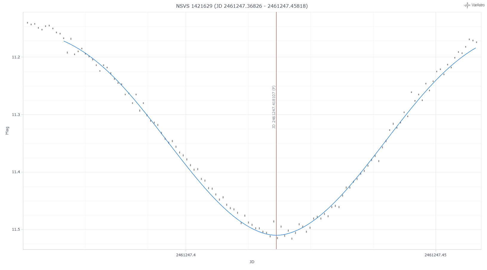

AMIF писал(а):
Удалось более-менее нормально отснять главный минимум NSVS 1421629
Для порядка отснял и вторичный минимум NSVS 1421629, который лишь на кривых TESS чуть-чуть отличается от главного. Никаких сюрпризов: фаза 0,5, О-С = -0,0015.
 Размер файла:  76.42 KB
 Просмотрено:  1171 раз(а)
