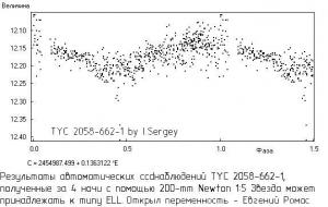

Программа наблюдений короткопериодических звезд для "звёздного сканера" включена в состав нового проекта SkyFind www.astroivan.narod.ru/skyfind.html
Это значит, что планируется изучение и поиск звездочек до 16 величины, а в звездный сканер превращается 200-мм телескоп.
А вот фазовая кривая TYC 2058-662-1, та что открыта Женей Ромасом (Ростов-на-Дону):
В ближайшую ясную ночь начну "сканирование" т.н. хрусловых переменных, т.е. звезд, открытых Антоном Хрусловым (Тула) и опубликованных в приложении к журналу "Переменные звезды".

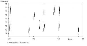

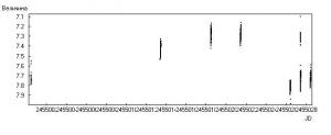

Есть фотометрия BW Bолопаса за 6 ночей. Однако, полученная кривая не напоминает затменную систему.

Показываю. Общий график и с окпзшными световыми элементами:

BW Boo ? Very Happy ЕА ?

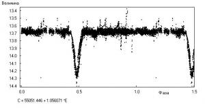

Уважаемые коллеги! Представляю вашему вниманию результаты исследований звезды, открытой Леонидом Елениным. На объект ушло примерно полтора десятка ясных ночей. Период оказался 1,05 суток. В этом я уверен на 100%, ибо в ночь с 24 на 25 авг зафиксировал минимум и с 25 на 26 августа. Вторичный минимум не просматривается, т.е. он меньше 0,1 зв.вел. Тип EA - несомненно. Я рассчитал даты наступления вторичных минимумом и погода не подвела. Ослабевания яркости в максимальной части кривой - ошибки наблюдений.

BW Boo - EA/DM c периодом 3,33 сут. Заказчикам сообщил о Вашей инициативе. Сейчас Волопас низковато находится по вечерам. Оставлю этот объект на весну 2010. А сам уже переключился на поисковые работы.

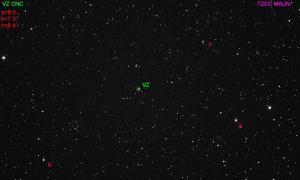

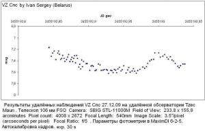

Ну у нас в Беларуси 50 ясных ночей в год. Это мизер.А наблюдать охота. Выход? Конечно, удалённые наблюдения! Ведь на дворе XXI век! Итак , мой звёздный сканер добрался до удалённой обсерватории Tzec Maun ( Very Happy )
Небо было не очень - циррусы временами проплывали. Но эксперимент по наблюдению яркой быстрой переменной VZ Рака, думаю увенчался успехом. Но почему такая малая амплитуда колебаний? Фильтр не применял .
