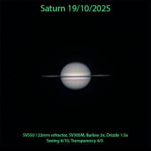

Добавлено: Вт Окт 21, 2025 00:17    Заголовок сообщения: Ответить с цитатой

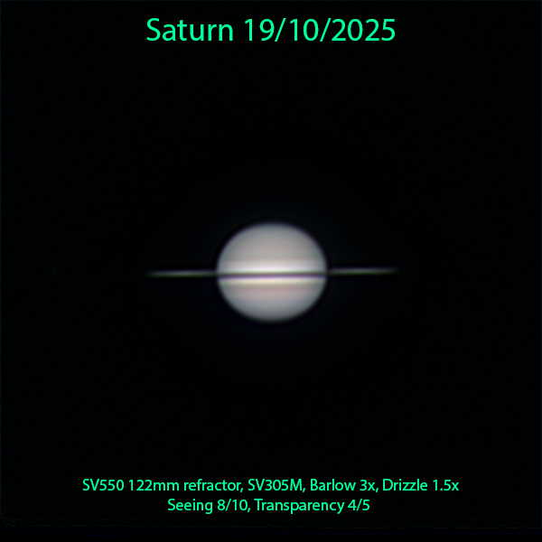

И свежий от 19 октября. Сиинг был получше.
Мяяягенькая обработка.

Добавлено: Вс Окт 26, 2025 15:00    Заголовок сообщения: Ответить с цитатой
Пересобрал аккуратнее с Drizzle 1.5x.

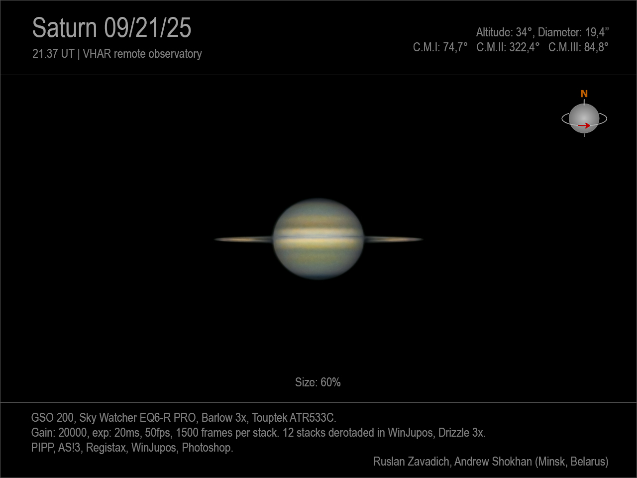

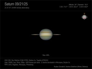

Добавлено: Вт Окт 28, 2025 00:38    Заголовок сообщения: Ответить с цитатой
Сатурн за 21 сентября от нас с Sidewinder. Поганая атмосфера, результат посредственный. Но и в урну жалко.
