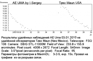

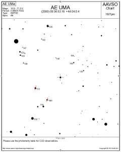

Уважаемые друзья! Представляю вашему вниманию результаты тестовых наблюдений AE UMa 03.01.2010. Точность фотометрии при 15-секундной выдержке , как видно, достаточно высока для 106-мм телескопа. И поисковую карты выкладываю. Там использованные звезды сравнения показаны штрихами.
 Размер файла:  5.28 KB
 Просмотрено:  4015 раз(а)
 Размер файла:  43.46 KB
 Просмотрено:  4014 раз(а)

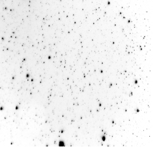

Я тут подкинул КО-140 к ccd на HEQ-5. Думаю будет неплохой поисковый сетап.Smile Вчера сделал в разрывы облаков первый тестовый снимкок южной части Возничего. Но так и не смог отождествить, искатель 12x25 только сегодня установил. Снимок прилагаю. Там поле порядка 1.8 градуса. Экспозиция около 85 сек. Предел очень интересует какой. Кто отождествит район, напишите! Wink
Цель - поиск быстропериодических объектов до 15 величины в полярных районах.
