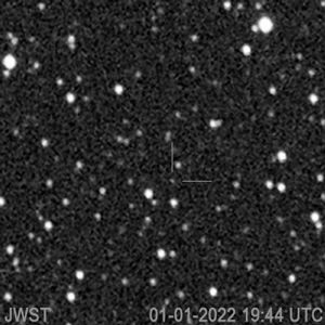

Вечером 1 января давали погоду, вышел на улицу немного попрактиковаться с мобильным фотосетапом. Между делом, решил попробовать сфотать телескоп «Джеймс Уэбб» по пути к точке Лагранжа L2. По оценкам, яркость его была около 15m - практически предел для сетапа под пригородным небом c разумными выдержками, т.е. объект непростой. Центр кадра выставил по координатам для JWST сгенерированным на сайте НАСА и отстрелял две серии кадров 10х2 мин, с перерывом в 45 мин потраченным на съёмку другого объекта.
Откалибровал, выровнял по звёздам, вытащил зелёный канал и стал искать - где он там на снимках. Задачка оказалось непростой, даже с координатами на руках. Но в итоге нашелся! Smile
Расстояние до JWST в момент съёмки около 740 тыс. км, т.е. примерно половина расстояния до L2. Яркость действительно оказалась в районе +15.2-15.5m. Может, ещё поярчает когда окончательно расправит "крылья" - светоотражающий тепловой экран.
Привожу анимацию в размере 150% и одиночный снимок 200%, полученный около 19:44 UT.
Результаты астро- и фотометрии в ASTAP для парочки снимков оказались следущими:
19:44 UTC, RA = 6h 18m 37.1s, DEC = +00° 19' 08.6", 15.2m
21:08 UTC, RA = 6h 18m 22s, DEC = +00° 19' 40", 15.5m
По эфемеридам НАСА, на те же моменты времени:
19:44 UTC, RA = 6h 18m 36.7s, DEC = +00° 19' 20.6"
21:08 UTC,  RA = 6h 18m 21.7s, DEC = +00° 19' 55.2"
Т.е. отличное совпадение с учётом погрешности измерений.
Тех. детали:
объектив Samyang 135 mm @ f/2.8, монтировка SW AZGTi под управлением ASIAIR Pro, автогид, камера ZWO ASI2600MC (bin 1, gain 100, -5 °C), фильтр 2" IDAS LPS-P3. Выдержка 2 мин. Дата съёмки - 1 января 2021 г., примерно 19:44-20:06 и 20:52-21:10 UT. Небо - Бортль класс 4.

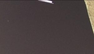

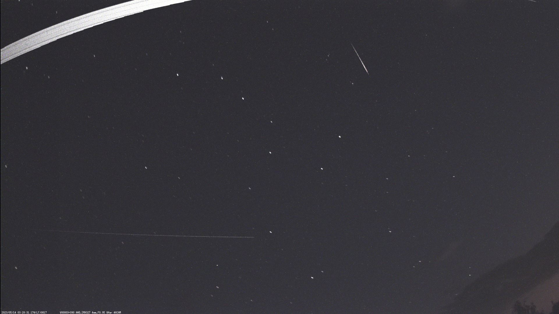

МКС и Boeing Starliner примерно за 4 часа до стыковки. Угловое расстояние между объектами около 0.5 градуса... Случайно зацепилось одной из метеорных камер.
P.S. Третий совсем слабый объект, который можно рассмотреть на анимации, это блик.

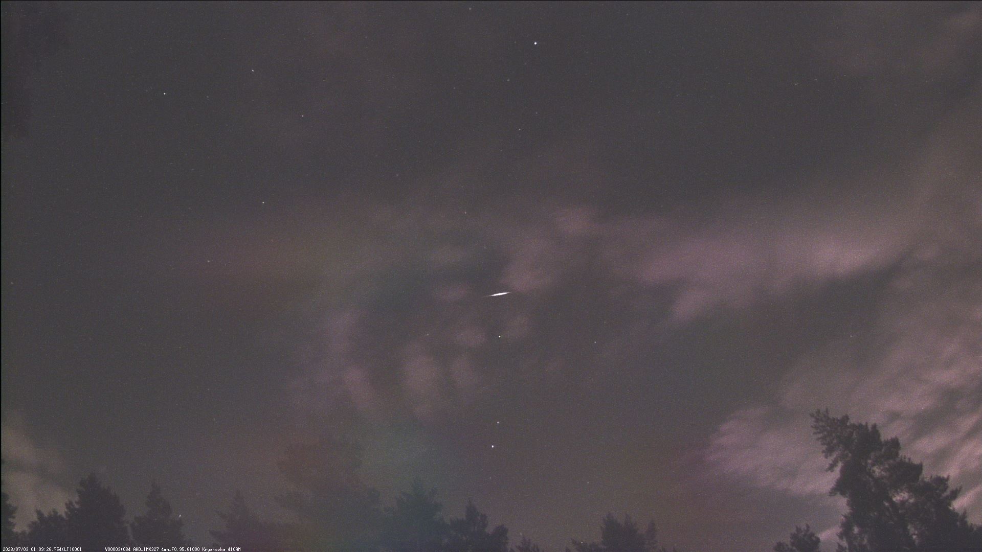

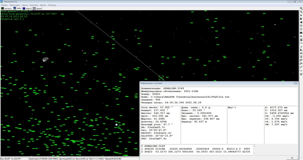

Во время очередной метеорной видеосессии, на камеру в Крыжовке попал спутник, давший яркую вспышку.
Поиск по Хевенсат привел к интересному результату - вспышку дал Старлинк.
Ранее почти не было сведений о ярких вспышках этих спутников и я думаю всему виной более низкая орбита ~550km, ниже чем у первых старлинков.
Следующие запуски уже будут на орбиту ~340km, что повышает шансы на яркие вспышки.

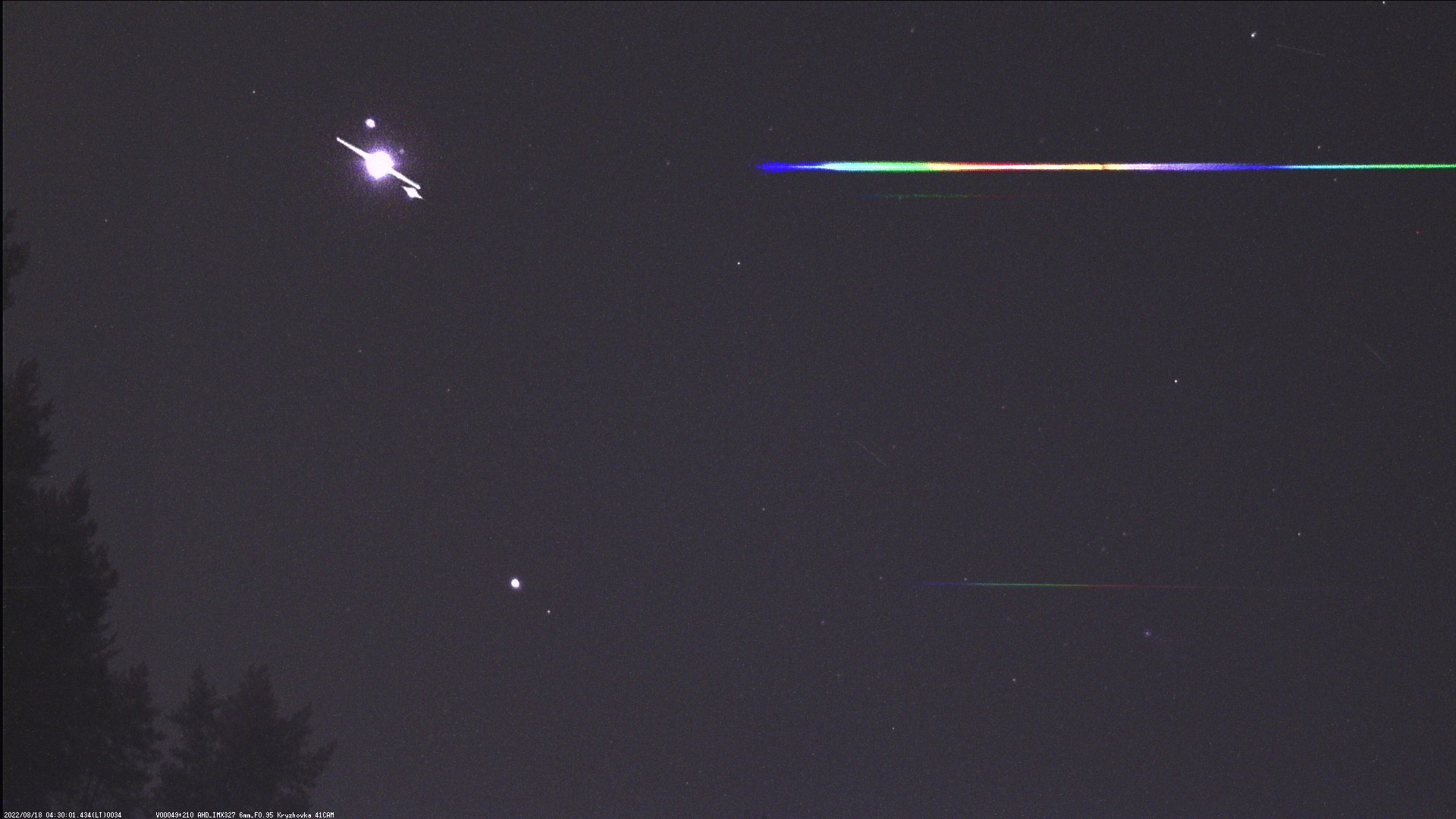

К тому что написал Костя я бы добавил еще вот что. UFOAnalizer оценил яркость вспышки как -2.2m. Мы всегда подозревали его во вранье по отношению к ярким объектам. Так вот все бы ничего, но ниже вспышки спутника виден Юпитер. Соотношение яркостей вы можете оценить сами. Я бы дал вспышке яркость около -6m. Smile

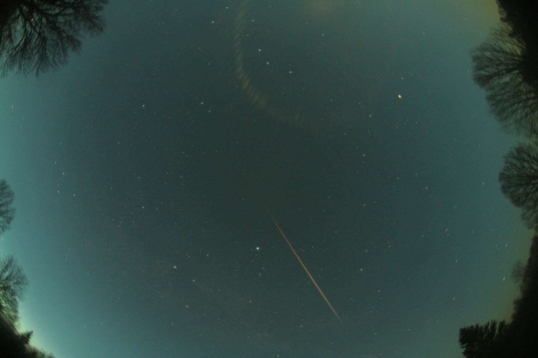

13.04.22 в 01:51 UT олл-скай камера засняла красивый полет спутника 1980-052с (KH 9-16 Elint) на утреннем небе. Heaven Sat дает его яркость около 10 вел. высоту порядка 1330 км и размеры: длинна 0.8 м , диаметр 0.5 м .

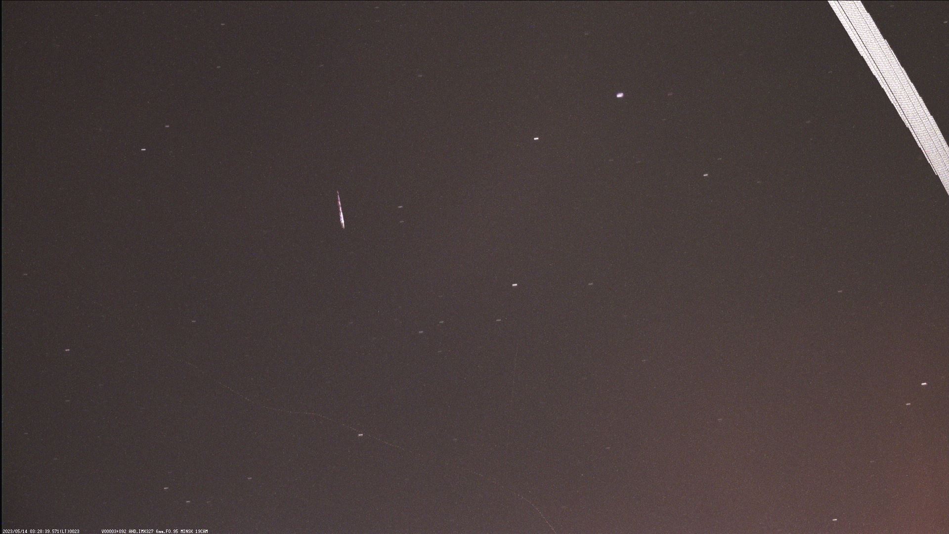

Добавлено: Вс Май 14, 2023 11:57    Заголовок сообщения: Ответить с цитатой
Вот такие картины нарисовали Starlink G2-9, запущенные 10 мая 2023 года.
 Размер файла:  186.22 KB
 Просмотрено:  4660 раз(а)
 Размер файла:  226.23 KB

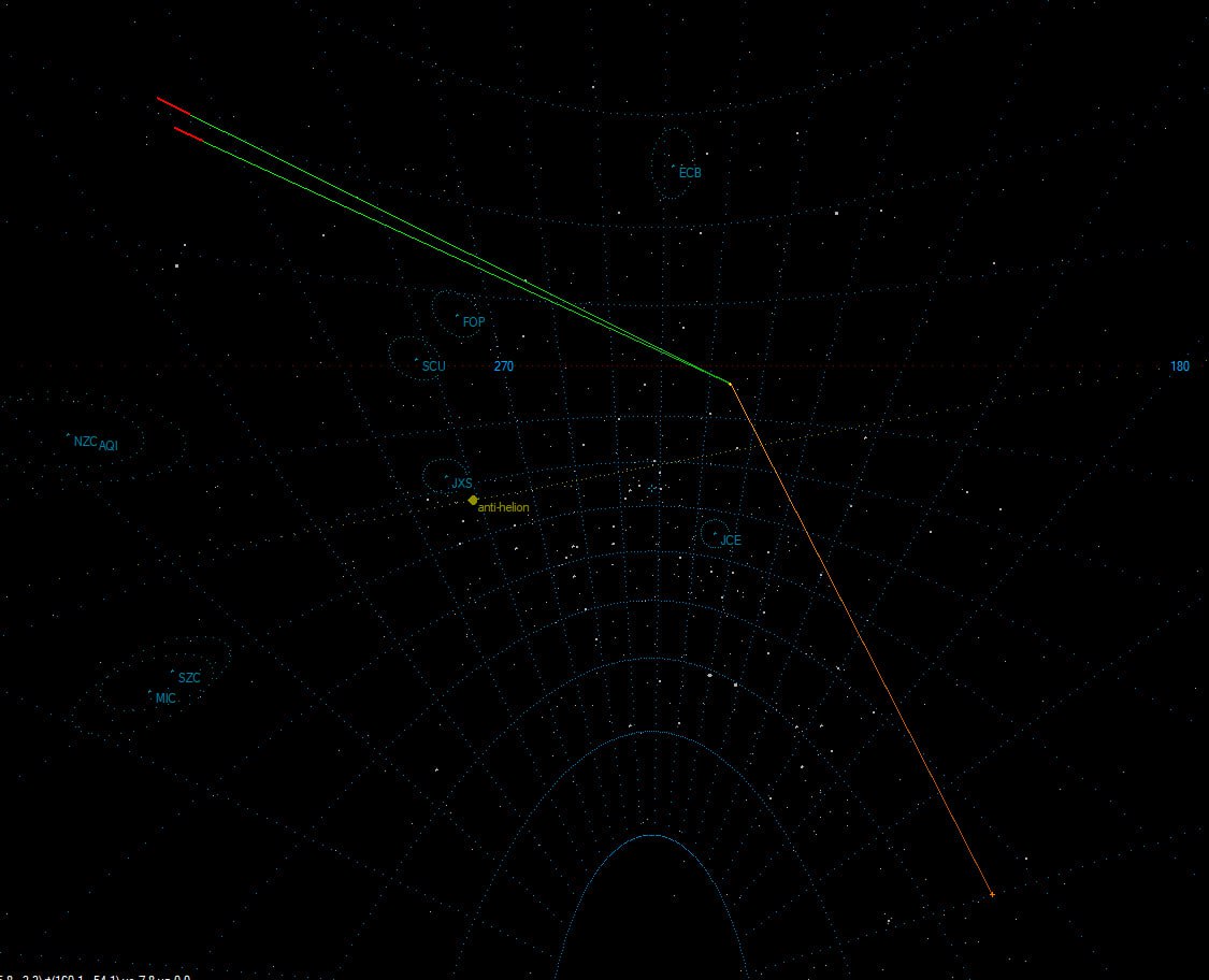

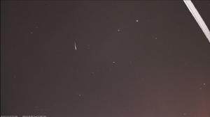

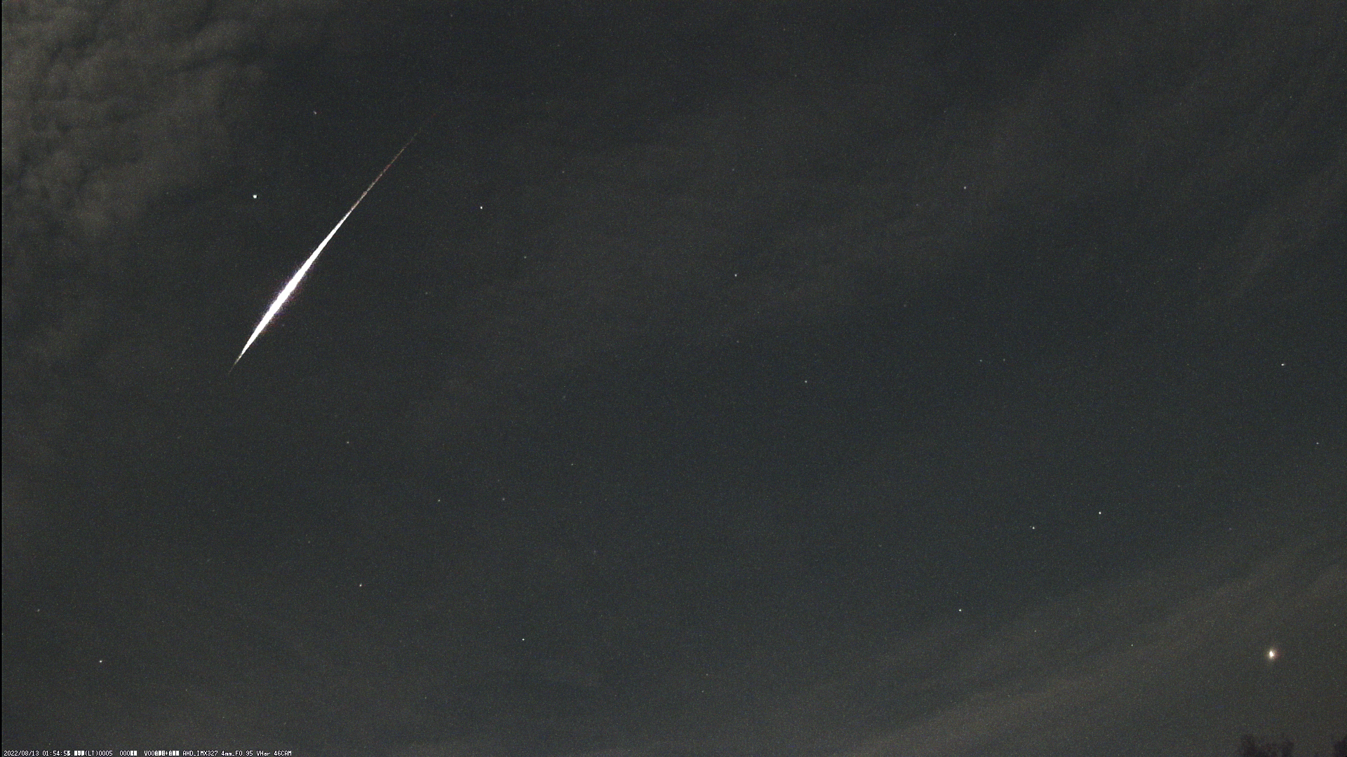

Добавлено: Пн Июл 03, 2023 14:08    Заголовок сообщения: Ответить с цитатой

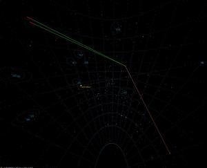

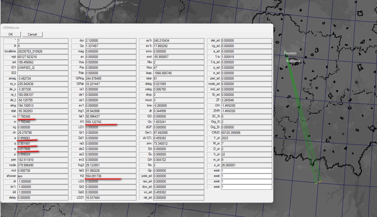

Возвращаемся к теме Старлинков.

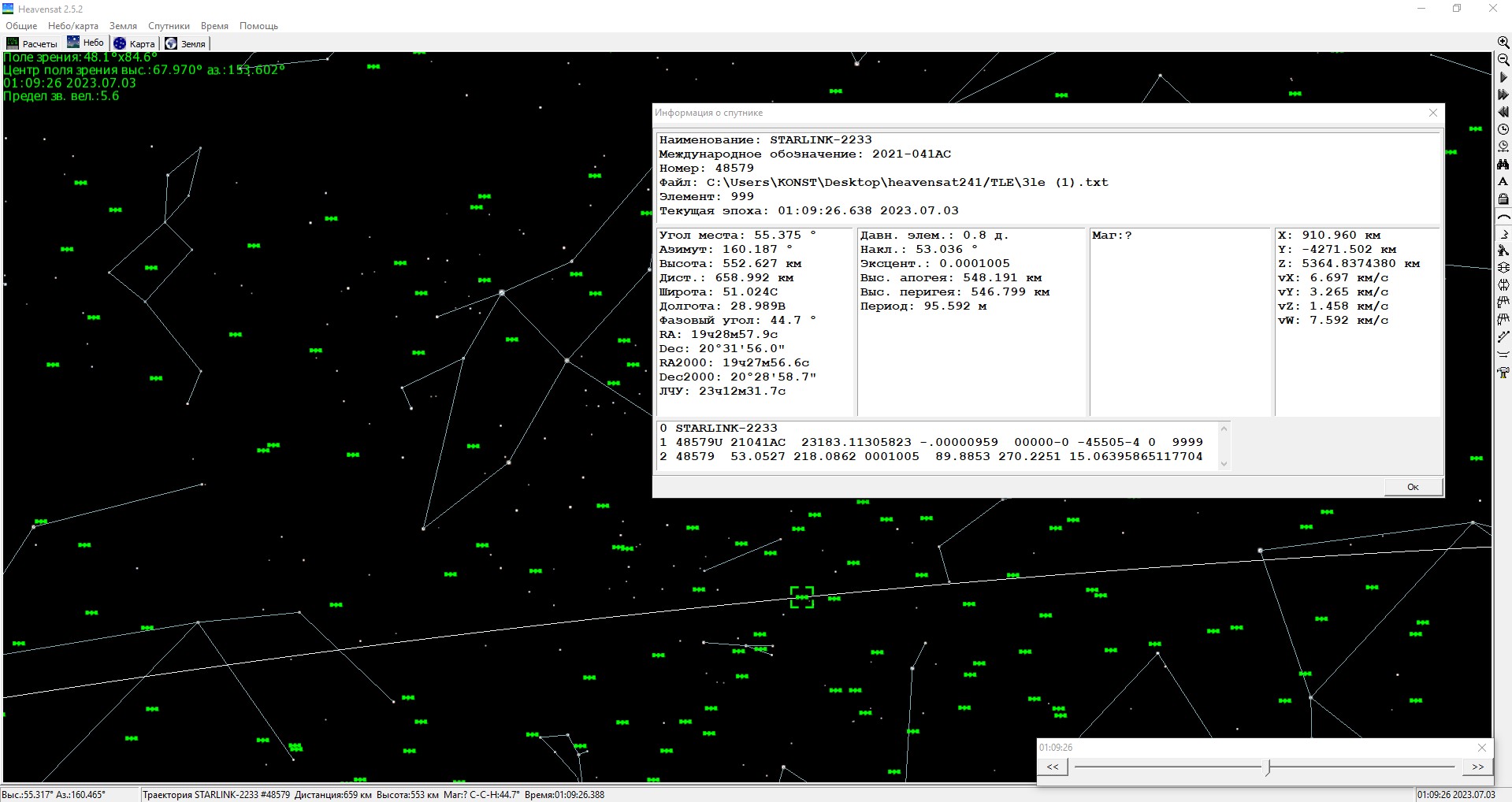

В прошедшую ночь один из Старлинков был пойман сразу на 2 метеорных камеры - в Крыжовке и в Повязыни. Соответственно удалось получить базис и измерить параметры орбиты.
 Размер файла:  188.78 KB
 Просмотрено:  4386 раз(а)
 Размер файла:  245.48 KB
 Размер файла:  87.65 KB
 Размер файла:  165.67 KB
 Просмотрено:  4372 раз(а)
Последний раз редактировалось: Morozyako (Пн Июл 03, 2023 14:27), всего редактировалось 1 раз

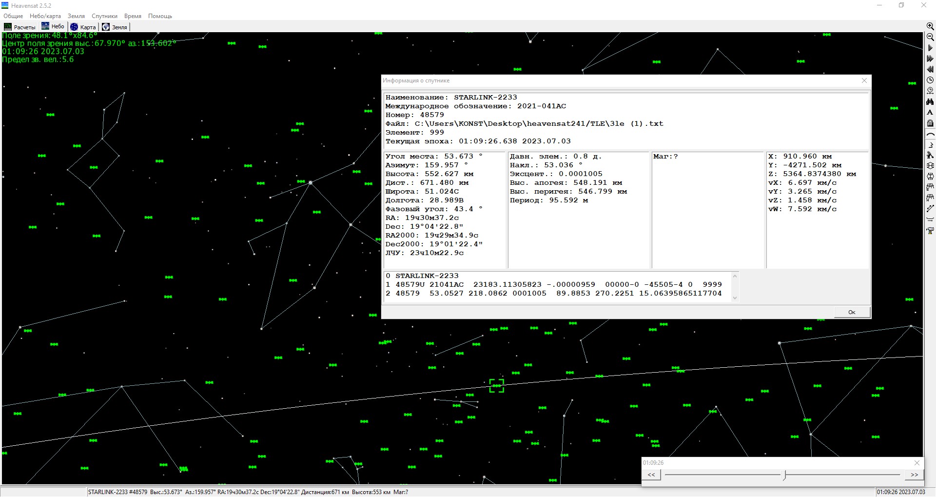

Благодарности: 533

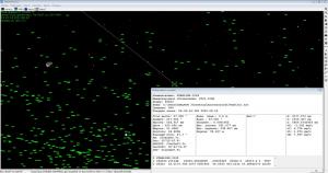

Добавлено: Пн Июл 03, 2023 14:09    Заголовок сообщения: Ответить с цитатой
Проверка через свежие TLE показала весьма близкие к измеренным данные.
 Размер файла:  262.22 KB
 Просмотрено:  4385 раз(а)
 Размер файла:  264.7 KB
