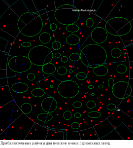

Добавлено: Пт Апр 01, 2011 00:21    Заголовок сообщения: Ответить с цитатой
Если переменные на небе расположены статистически равновероятно, то, вполне возможно, имеет смысл поискать новые объекты между известными переменными.
Я думаю, чем ближе к центрам зеленых областей, тем больше вероятность открыть новую переменную. Или я ошибаюсь?
Проверим ?

Сообщения: 4895
Добавлено: Сб Апр 02, 2011 21:01    Заголовок сообщения: Ответить с цитатой
О! Раз мы знаем где искать новые переменные, можно поискать в элетронных архивах того же NSVS! И как я сразу не догадался! И найдя новый объект регить его в vsx!!!! Cейчас я поднял район 10:10 88:50 радиусом 120 минут. Там сервер выдал 5000 объектов. Начал прочёсывать. Буду держать в курсе о ходе поисков! Smile
